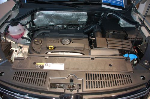

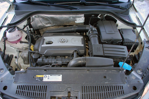

    На Tiguan устанавливалось шесть моторов, два из которых были дизельными. Почему были? Обе его версии в 140 и 170 л.с. вывели с рынка в сентябре 2015-го, хотя в наличии кроссовер на тяжелом топливе наверняка еще можно найти. Стоит ли? В общем-то, пусть и с поправкой на небольшую распространенность, он не создавал особых хлопот. Качественное топливо — условие долгой жизни любой системы common rail. А замену ремня ГРМ через 120 тыс. км даже можно считать достоинством. И все-таки владельцы жалуются на ряд грешков, встречающихся эпизодически. В частности, на выходящий из строя подшипник компрессора кондиционера, датчик давления наддува и температуры двигателя, блок управления свечами накаливания и вентиляторы охлаждения. Кроме того, на течи помпы и переднего сальника коленвала, а также на рвущийся до 50 тыс. км ремень генератора. Последнее, возможно, связано с наличием в некоторых комплектациях системы «старт-стоп», как известно, нагружающей привод. Еще нужно обращать внимание на радиатор системы рециркуляции выхлопных газов (EGR) — со временем прогорает (хотя это тоже особенность не только Tiguan). И на пластиковый корпус заслонки, чистить который нужно осторожно.
    Бензиновые моторы объемом 1,4 и 2,0 л схожи по некоторым примененным решениям и характеристикам. Имеют цепь в приводе ГРМ, фазовращатели на впуске, непосредственный впрыск, ремонтные размеры, ходят за 300 тыс. км и нормально пускаются в морозы. Общее место и турбонаддув, однако по нему есть одно исключение. 122-сильный 1,4-литровый мотор вместе с двухлитровым мощностью 170 и 200 л.с. (недавно начались продажи 180- и 210-сильной версий; все изменения по мощности только с помощью софта) имеют одну турбину с изменяемой геометрией. 150-сильный 1,4 л вдобавок к ней — компрессор.
    Способен автомобиль неплохо передвигаться и с 1,4-литровым мотором (слева), будь тот 122- или 150-сильным. С двумя же литрами кроссовер превращается в снаряд, приятный во всех режимах движения. И с точки зрения надежности лучше выбирать более объемный агрегат
    Есть общие неисправности. Обладатели Tiguan обращают внимание на заедающий шток механизма изменения геометрии турбины. Да и сами турбины, отмечают сторонние мастера, хорошо если протянут до 150 тыс. км или чуть больше. При этом в интернете описывается случай, когда из-за брака узел меняли на 15 тыс. км — по гарантии. Еще есть нарекания на привод ГРМ — бывает, растягивается до 100 тыс. км (хотя производитель обещает ресурс, равный ресурсу мотора) и выходит из строя натяжитель. Помимо этого, во избежание проскока цепи со всеми вытекающими последствиями не стоит оставлять машину на передаче без «ручника» (на «механике»). Имеются жалобы на маслоотделитель, не справляющийся с работой, отчего (из-за повысившегося давления картерных газов) начинает течь задний сальник коленвала. А то, что топливный фильтр официально рассчитан на весь срок службы и может быть заменен только вместе с подкачивающим насосом в баке, — из разряда «разве в России бензин не чистый»? Впрочем, фильтр у нас научились «колхозить» отдельно от насоса.
    Кроме того, в отношении 122-сильного мотора отмечаются биение помпы, течь из-под клапана системы изменения фаз и криво вращающийся натяжной ролик привода навесных агрегатов.
    По 150-сильному 1,4 л ситуация «интереснее». До середины 2011 года нередки были прогары/разрушения поршней. Причем кто-то ездил без проблем больше 100 тыс. км, а кого-то «капиталка» настигала при вполовину меньшем пробеге. Дилеры объясняли это использованием 92-го бензина (все моторы Tiguan чувствительны к топливу, а 150-сильный — особенно), однако после рестайлинга четырехлетней давности таких вопиющих случаев как минимум стало намного меньше. На определенных оборотах при разгоне может проскальзывать электромагнитная муфта шкива помпы. Проблемным считается аналогичный узел приводного нагнетателя. Выходит из строя перепускной клапан турбины.

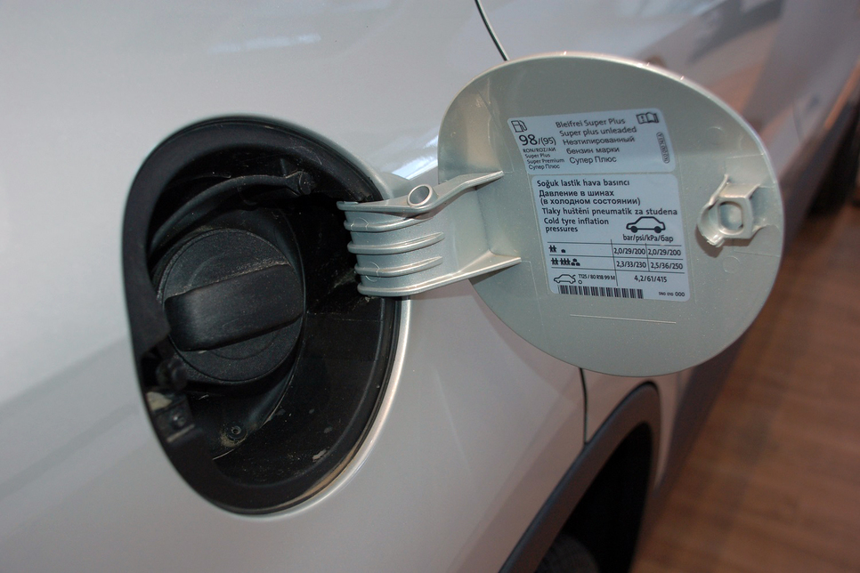

    Бензин моторам показан не ниже 95-го, но иной раз лучше лить 98-й
    Тогда уж лучше присмотреться к двухлитровому кроссоверу — все равно, 170- или 200-сильному. Проблем с ним на порядок меньше, и они не становятся причиной сложных и дорогостоящих ремонтов. В отношении него чаще пеняют на умирающие датчики температуры и давления масла, на подкачивающий насос в баке, а также на течь из-под датчика распредвала. Но попадается информация и о заклинивших из-за масляного голодания балансирных валах. Что тут сказать — 15-тысячный межсервисный интервал, отпущенный VW этим моторам в нашей стране, опасный маркетинговый ход. Правильно, что дилеры рекомендуют сокращать его вдвое, хотя еще логичнее это было бы делать в принудительном порядке. Кстати, масло здесь с допусками по ACEA C3 и с заводским 504 00/507 00. При выборе смазки лучше отталкиваться от последнего, не принимая во внимание класс качества по API. Вязкость с вариантами — дилеры заявляют, что для двухлитрового 0W-30, для 1,4 л — 5W-30. А расход? Информация по нему крайне противоречивая. Иные ездят и горя не знают, а у других он может приближаться к заводским допускам — 500 мл/1000 км — и даже превышать его.

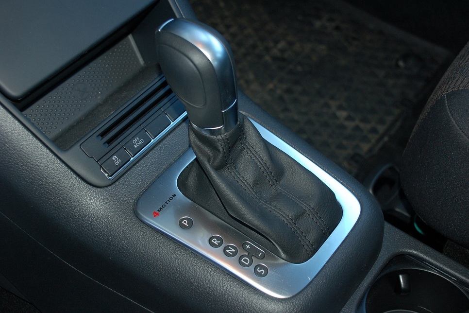

    Шестиступенчатая «механика» доступна с базовым мотором (здесь вообще нет других трансмиссионных вариантов) и со 150-сильным. Проблем не создает, разве что до 100 тыс. км может сдаться двухмассовый маховик. О «роботе» DSG, который в шестиступенчатом виде агрегатируется с 1,4-литровым мотором, а в семиступенчатом стал предлагаться с форсированным до 210 сил двухлитровым двигателем, сказано много. Вспомним, что блоки мехатроники в условиях дерганой городской езды порой выдерживали всего 30-40 тыс. км. Сцепление же часто меняли на 40-50 тыс. км. Выходили из строя диски и будучи «мокрыми» (6DSG), в чем повинен был тот же маховик. Не зря «роботом» Tiguan комплектовали не с самого начала выпуска, причем в России он появился вообще недавно. Впрочем, сейчас производитель заявляет, что все детские болячки изжиты, и это похоже на правду.
    6-АКП существует только в паре с двухлитровым агрегатом меньшей заряженности, хотя еще недавно могла работать вместе с 200-сильной модификацией. Коробка известная — Aisin TF-61SN. Залог ее здоровья и работы после 200 тыс. км — чистая ATF, менять которую стоит не реже чем через 60 тыс. км. Интересно, что до 2014 года в VW говорили о жидкости, рассчитанной на весь срок службы. Но потом определили четкий интервал — как раз 60 тысяч (кстати, в DSG и МКП замена масла определена с аналогичной периодичностью). А если в отношении «автомата» с обновлением жидкости затягивать? Дело в том, что TF-61 — одна из первых коробок, в которой была реализована возможность активных пробуксовок блокировки гидротрансформатора — считается, что уже с третьей ступени. Продукты износа lock up'а загрязняют гидроблок, мешают работе соленоидов, истирают все скользящие поверхности. В запущенных случаях можно говорить об износе клапанки и неправильном перераспределении жидкости, отчего горят пакеты фрикционов. Из-за грязной смазки страдает и «железо» — планетарки и насос. А продлить срок службы ATF и самого агрегата можно еще одним способом — пореже взывать к режиму кик-даун. И поставить дополнительный теплообменник.
    «Автомат» все-таки более приемлем с позиции ресурса, качества работы и возможных проблем. К сожалению, он предлагается лишь с двухлитровым двигателем в варианте меньшей форсировки. Хотя у дилеров наверняка еще остались 200-сильные версии с АКП
    Замена рабочей жидкости в муфте Haldex почему-то не нормирована по пробегу, только по времени (раз в три года). Зато каких-то принципиальных недостатков за самым известным и распространенным узлом не замечено.
    Муфта Haldex на Tiguan четвертого поколения, то есть с электрическим насосом и фильтром. Последний, кстати, рассчитан на весь срок службы, жидкость же меняется. Блокировки «с кнопки» у муфты нет

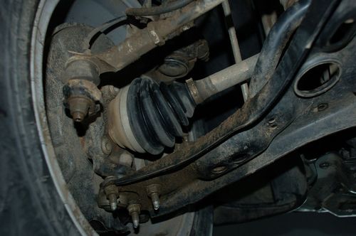

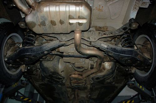

    Между тем, есть у Tiguan и обычные недостатки «опорно-двигательного аппарата». Так, до 100 тыс. км могут сдаваться сайлент-блоки передних и задних рычагов. Ступичные и опорные подшипники передних стоек способны пасть вдвое раньше. При таком же пробеге встречался износ стоек переднего и заднего стабилизаторов и течи передних амортизаторов.
    Спереди McPherson, сзади многорычажка. Встречалась информация, что на ранних Tiguan бывали текущие стойки и гремящие линки. Чаще же придется обращать внимание на сайлент-блоки и опорные подшипники передних амортизаторов. Нареканий на съемные шаровые опоры нет

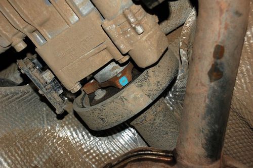

    Карданный вал, оснащенный гасителем крутильных колебаний (фото справа), хорошо спрятан под днищем кузова. И все же, бывает, его меняют до 100 тыс. км — из-за шарнира и подвесного подшипника
    Повторимся, это касается не всех Tiguan, а лишь конкретных, выпущенных в определенное время. Обратим ваше внимание и на формулировки — «могли», «есть возможность», «не исключено». Понятно, что где-то перестраховываются немцы. И все-таки много, много неисправностей для автомобиля, который не просто создан в Германии — еще и выпускается в России и для России.

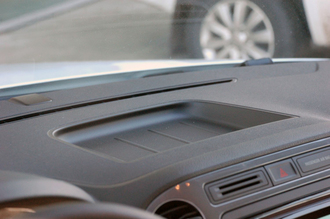

    Внутри тоже — полный порядок. Нет, с точки зрения последних «достижений» в интерьерном дизайне Tiguan несколько устарел. Но разве всех устраивает «космос» передней панели и мультимедийная установка, разбираться в которой приходится дольше, чем в руководстве по эксплуатации? А здесь все органы управления сгруппированы так, что их чувствуешь на каком-то интуитивном уровне. Никаких iPad'ов на торпедо. И материалы последнего — качественны, приятны на ощупь.
    Недешевые материалы, качественная подгонка/работа всего и всея — передняя панель Tiguan подкупает «материальным» исполнением и проработанной эргономикой

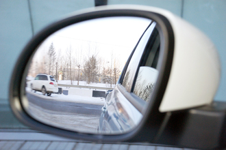

    За рулем отмечаешь по-внедорожному высокую посадку и зачем-то скошенные, урезанные зеркала. Впрочем, это все, чем «народный» кроссовер может быть непривычен. Хотя вот еще места для ступней задних пассажиров под передними сиденьями оказалось непривычно много. Причем хватает пространства и по коленям, и над головой, а к услугам седоков аж шесть подстаканников, розетка, дефлекторы обдува и пара столиков. Чем не семейный автомобиль? Который, кстати, готов подтвердить подобное предназначение багажником. Правда, с оговорками. По объему он немного уступает грузовым отсекам кроссоверов, имеющих чуть большие габариты (RAV4, CR-V). Однако среди одноклассников длиной около 4,5 м Tiguan уже не промах. Вдобавок в спинке дивана здесь лючок для узких длинномеров. А положить что-нибудь пошире поможет складывающееся переднее пассажирское сиденье.
    От компактного кроссовера не ожидаешь высокой джиперской посадки, но сказать, что это доставляет неудобства, нельзя. Приборы простенькие, зато хорошо воспринимаются и не перегружены информацией. А вот внутреннее зеркало недостаточно крепко держится в шарнире. Меняет свое положение без внешних воздействий

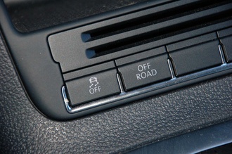

    Режим off-road, доступный только в комплектации Track&Field, задействует помощника спуска с горы, а также соответствующие алгоритмы работы двигателя и коробки. Включение света для «немцев» традиционное. «Ручник» — электронный. Спорное решение. А вот auto hold или ассистент трогания в гору — вещи, безусловно, полезные

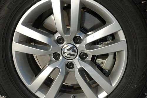

    Самый доступный кроссовер в комплектации Trend&Fun — переднеприводный с «механикой», на стальных дисках за 1 199 000 руб. Но уже с «музыкой» при сенсорном дисплее, подогревом передних сидений, рулем, регулируемым по вылету и высоте. И с полным пакетом безопасности из фронтальных, боковых подушек, шторок и ESP. 28 «лошадок» и DSG добавят к такому 134 000 руб. А полный привод вместе МКП (со 150-сильным мотором доступна только такая агрегатная конфигурация) прибавят еще 40 000 руб. Максимум за 180 л.с., АКП и 4WD — 1 489 000 руб.
    Дилеры отмечают — недавно Tiguan получил штатную металлическую защиту вместо пластиковой
    Комплектацию Club снаружи можно узнать по легкосплавным колесам и тонировке задней полусферы. Внутри обладатель такого Тигуана получит кожу на руле и рычаге коробки, парктроник, датчик дождя и круиз-контроль. Разбег цен следующий: 1 259 000 (122 л.с. 2WD) — 1 549 000 руб. (180 л.с. 4WD).

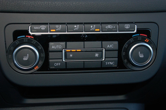

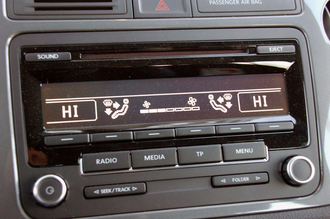

    Управление мультимедиа, как и климатической установкой, прозрачно, показания последней дополнительно выводятся на экран

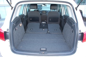

    Багажник подкупает правильными формами и лючком для длинномеров в спинке дивана. Правда, кроссоверам чуть покрупнее по объему грузового отсека Tiguan уступает
