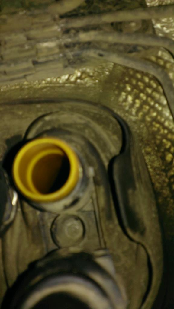

- Между трубками есть винт под торкс (размер не запомнил, но мелкий). Его надо ослабить, но ни в коем случае не выкручивать. Это позволит из салона шевелить трубки к радиатору (они алюминиевые).

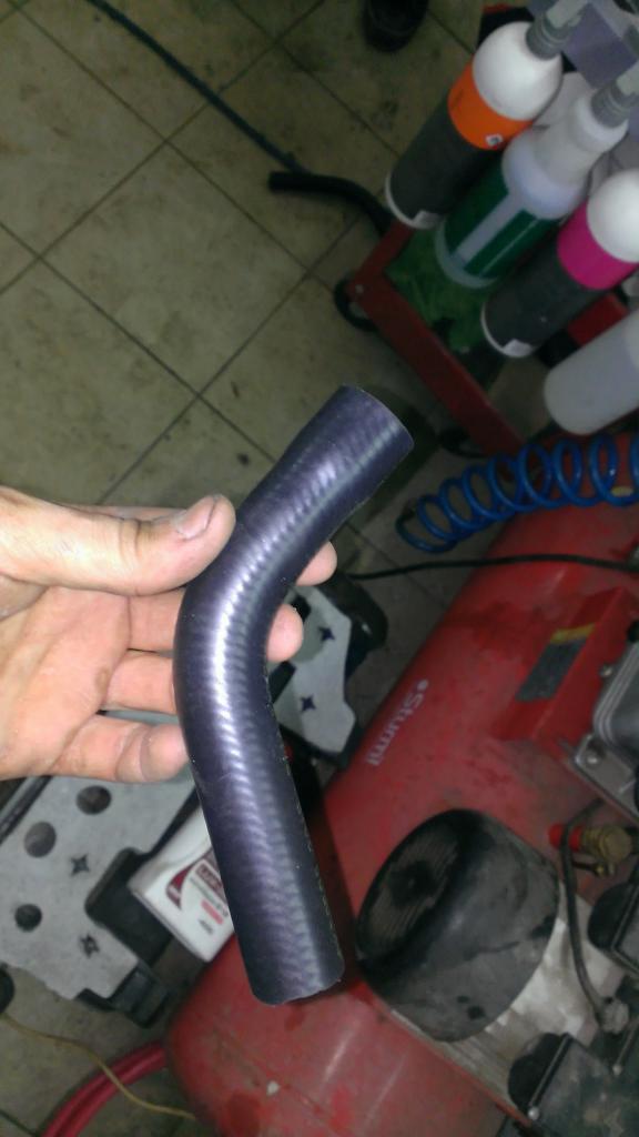

- Колхозить, как я. В ближайшем магазине были закуплены трубки для ОЖ в ВАЗ 2106. Она имеет развальцовку с одного края, как раз как нам надо - диаметр трубки от радиатора - 18 мм, трубки до моторного щита - 20 мм. Вырезаем кусок из системы охлаждения вместе со злополучным соединением. Ставим кусок купленной трубки на хомуты. Встает просто идеально. Убеждаемся, что течи нет. Радуемся и собираем дальше. После колхозинга крышка радиатора встает так себе, но как-то не напрягает - она прикрыта еще накладкой на центральный туннель. После колхоза замена радиатора становится совсем простой - слить ОЖ, снять накладки, открутить хомут, вынуть радиатор.

Звездочка, которую надо ослабить под капотом:
Трубка от ВАЗ 2106:
Она же, обрезанная в размер:

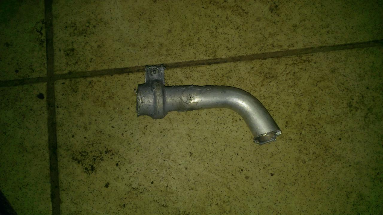

Вырезанный кусок системы охлаждения:

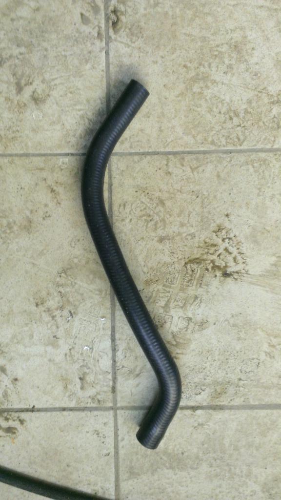

Место после вырезания (виден установленный радиатор):
Результат (у меня потела только дна трубка):
