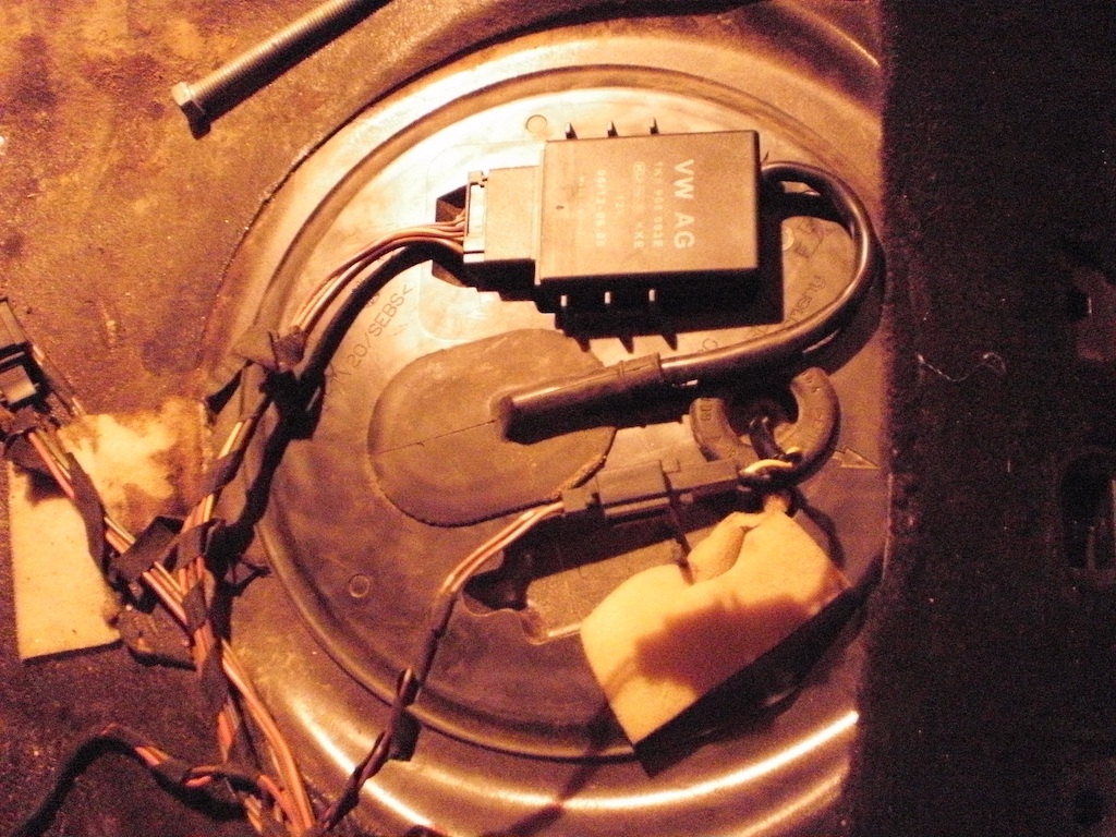

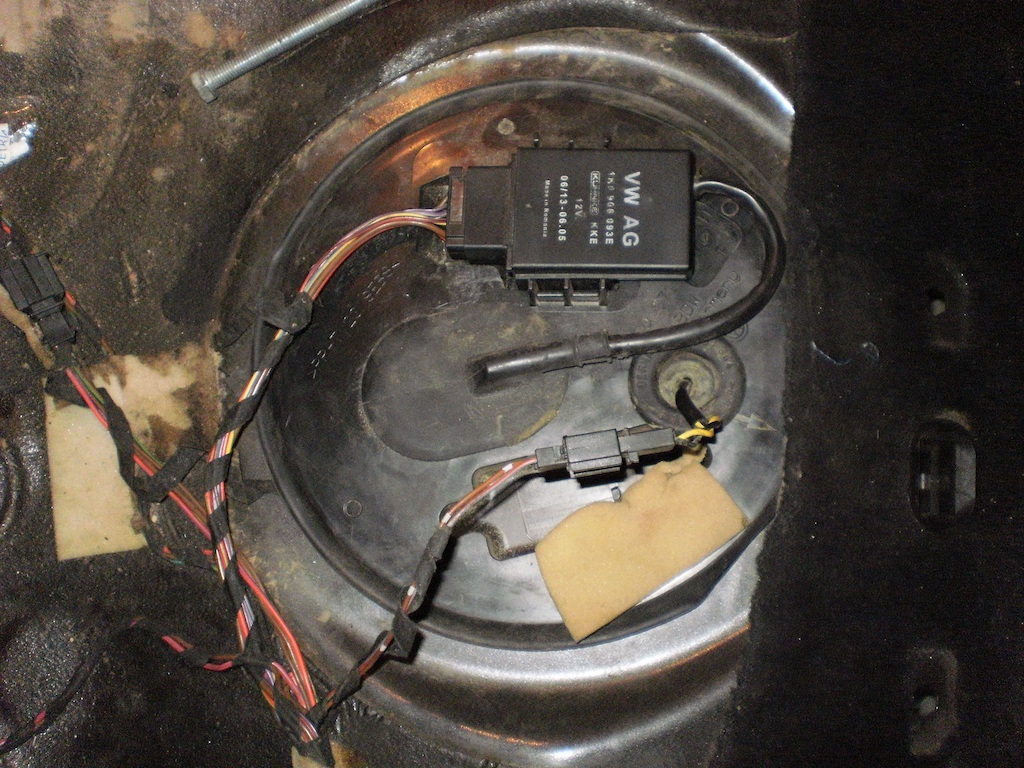

Итак начнем: снимаем заднюю сидушку, под ней находится крышка с проводами.

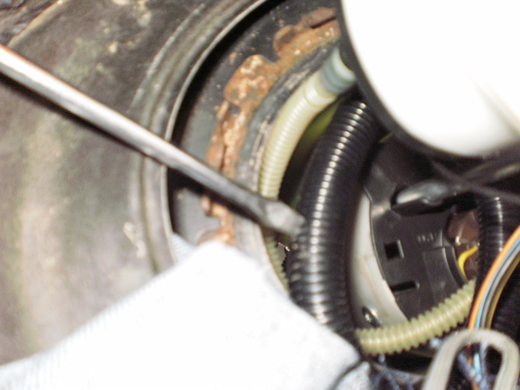

Разъеденяем все фишки и поднимаем колпачек, видим наш бензонасос, снимаем шланги - тонкий это обратка, вдавливаем сбоку флажок и поднимаем вверх.
Толстый шланг - подача, он под давлением, так что берем тряпочку, нажимаем флажок и аккуратно тянем вверх стравливая бензин, прикрывая шланг полотенцем, я это делал с утра, поэтому давления у меня не было в шланге подачи, считаю так проще.
Потом сбиваем большое стопорное кольцо, держащие насос против часовой стрелки и начинаем вытаскивать насос.

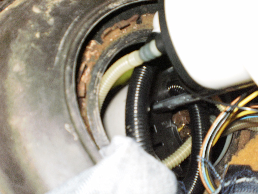

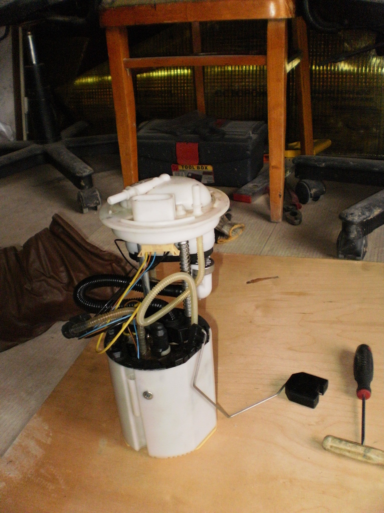

Сначала вытаскиваем первую часть, аккуратно помогая отверткой или еще чем нибудь не острым поджимать шланги и провода, затем когда вытащим первую часть увидим на второй вот такую штуку - которую придется снять рукой прямо в баке, это трудно, но у меня получилось
Зажимаем по бокам два длинных усика и тянем вверх, как только она выйдет на ней останется еще наш шланг с топливного насоса, его тоже снимаем, надавив флажок, а потом аккуратно достаем все наружу, не забывайте про поплавок, он тоже находится на этой конструкции.

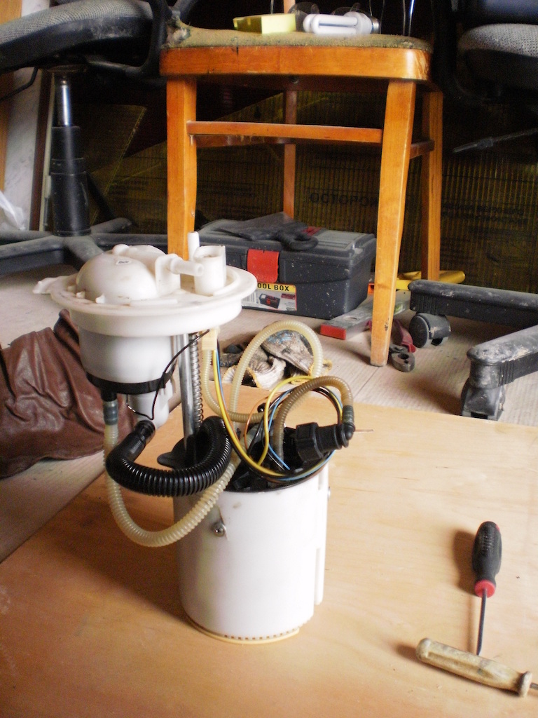

После того как вытащили, слейте бензин из насоса в тару, он нам еще пригодится все это отмывать.

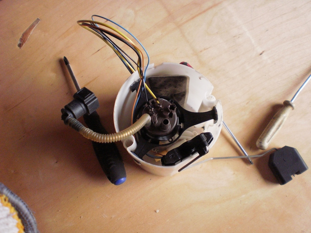

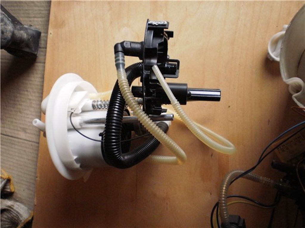

Потом разъеденяем провода и шланги между двумя частями и растаскиваем их по разным сторонам.

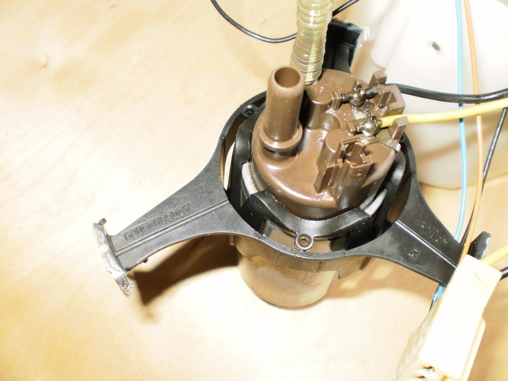

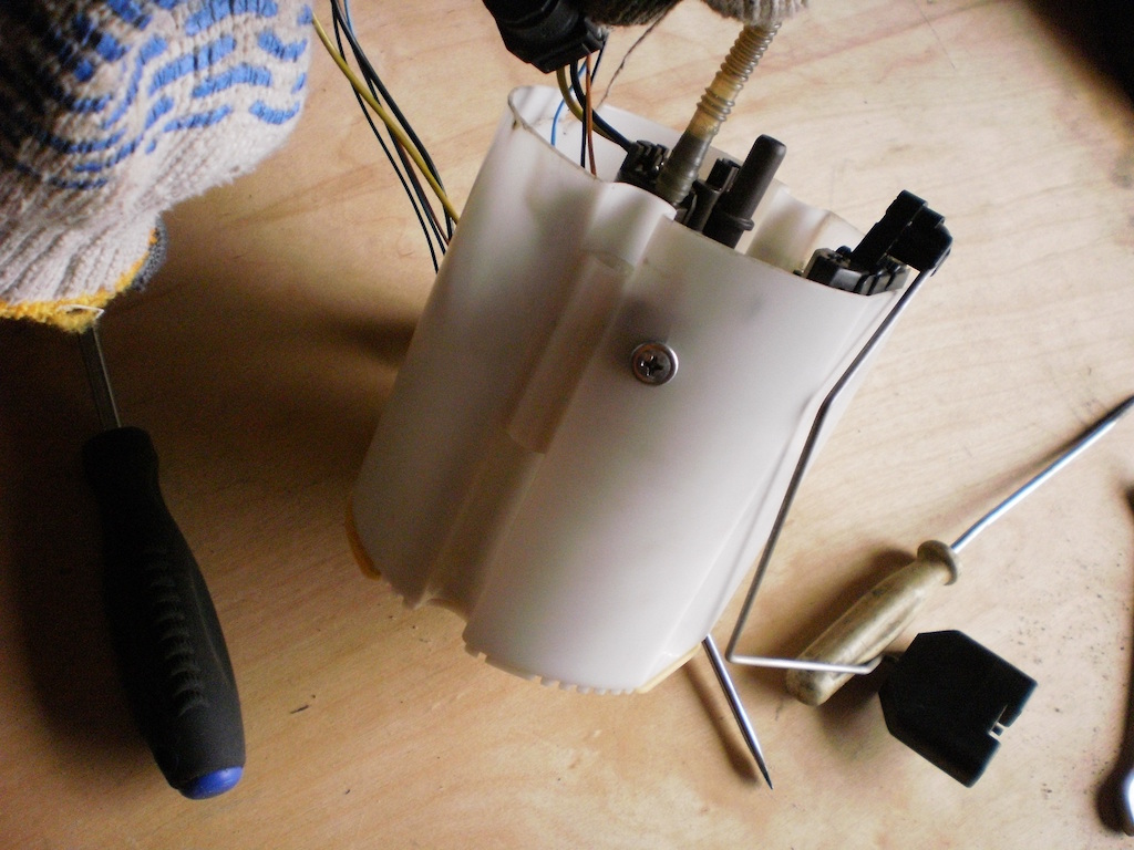

Затем надо вытащить насос.
Мне не очень повезло, в насосе уже побывал кто то и закрутил крепеж насоса на саморезы, как он держался в оригенале - не знаю.
Я выкрутил три самореза и достал крепеж, а потом и насос с фильтром.

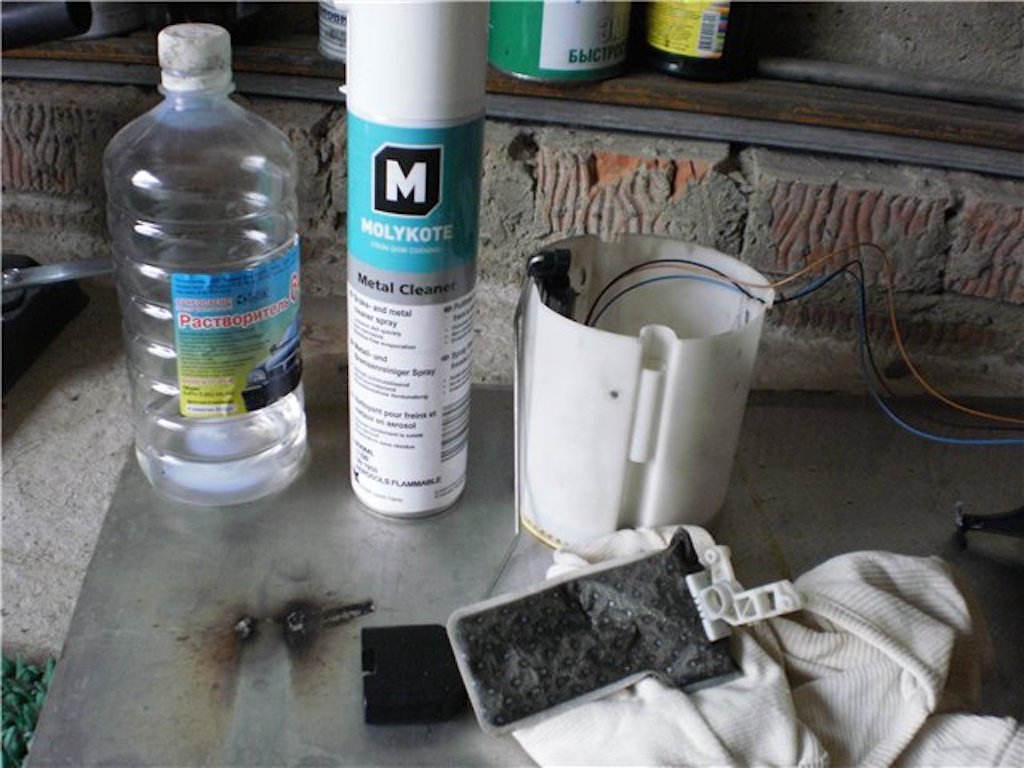

Потом я снял фильтр, вооружился зубной щеткой и начал потихоньку оттирать все бензином, который мы слили из насоса.
После промывки фильтра и всех остальных частей бензином, я все это повторил с растворителем и очистителем - мне его друг подарил он на заводе vw работает, там этим средством формы отмывают.
Еще потом я все продул воздухом с компресcора и начал собирать все в обратной последовательности.

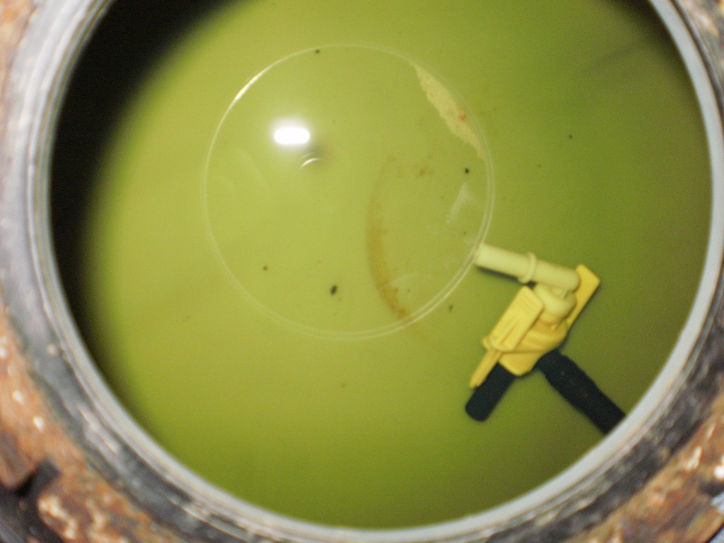

Засовываем его аккуратно в бак, опять сначала первую часть, потом непонятную штуку защелкиваем на корпус и одеваем на нее шланг - который также должен защелкнуться.
Засовываем вторую часть, аккуратно смотрите за трубками и проводами.
