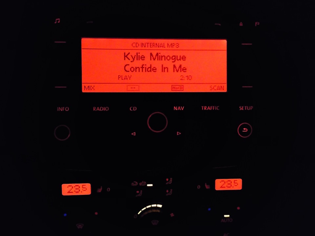

Мне на данном автомобиле захотелось подсветку видеть именно красной, поэтому разбирать и перепаивать пришлось только приборку, экран магнитолы и окошки климат-контроля.

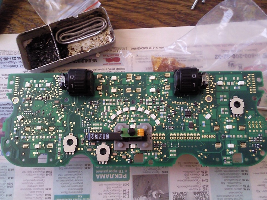

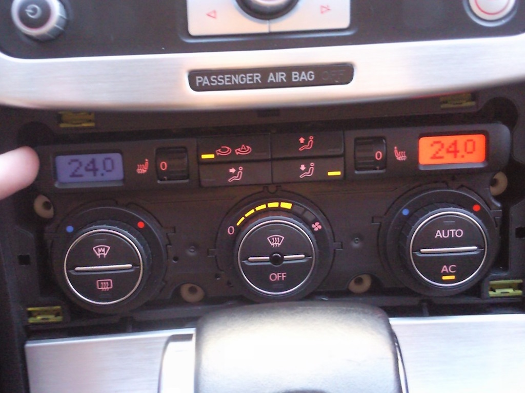

Начал с окошек климата
Перепаять надо всего по два диода с каждой стороны. Ничего сложного, в качестве разминки вполне пойдет))
Одно готово, на пробу. Примеряем…
Второе тоже преобразилось

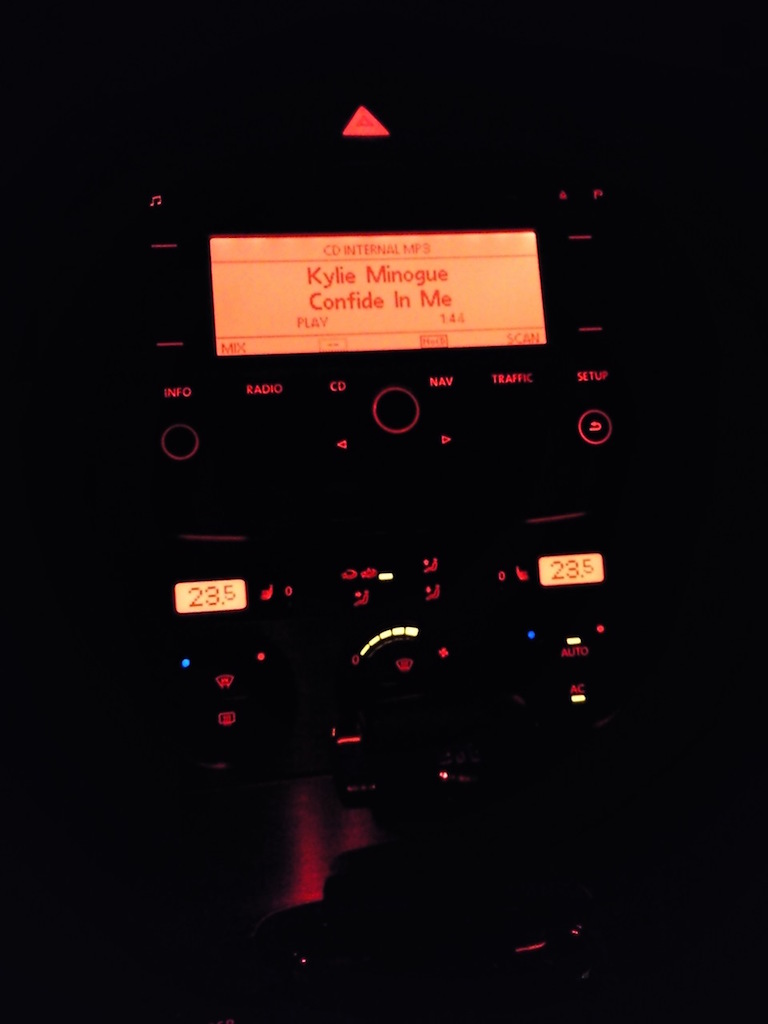

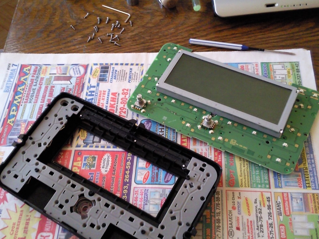

Далее "крадем" магнитолу.
Она не самая крутая, так-что разбирать не жалко))

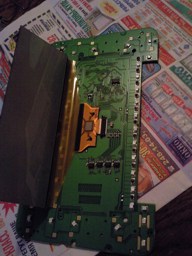

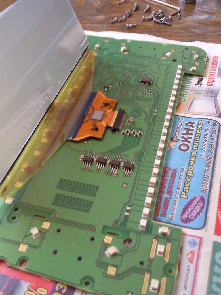

Отделяем переднюю часть от корпуса, чтобы добраться до экрана.
Под экраном два десятка диодов подсветки в ряд.
Учитывая выше сказанное про различие в яркости свечения, меняю только половину, остальные закрасил черной краской.

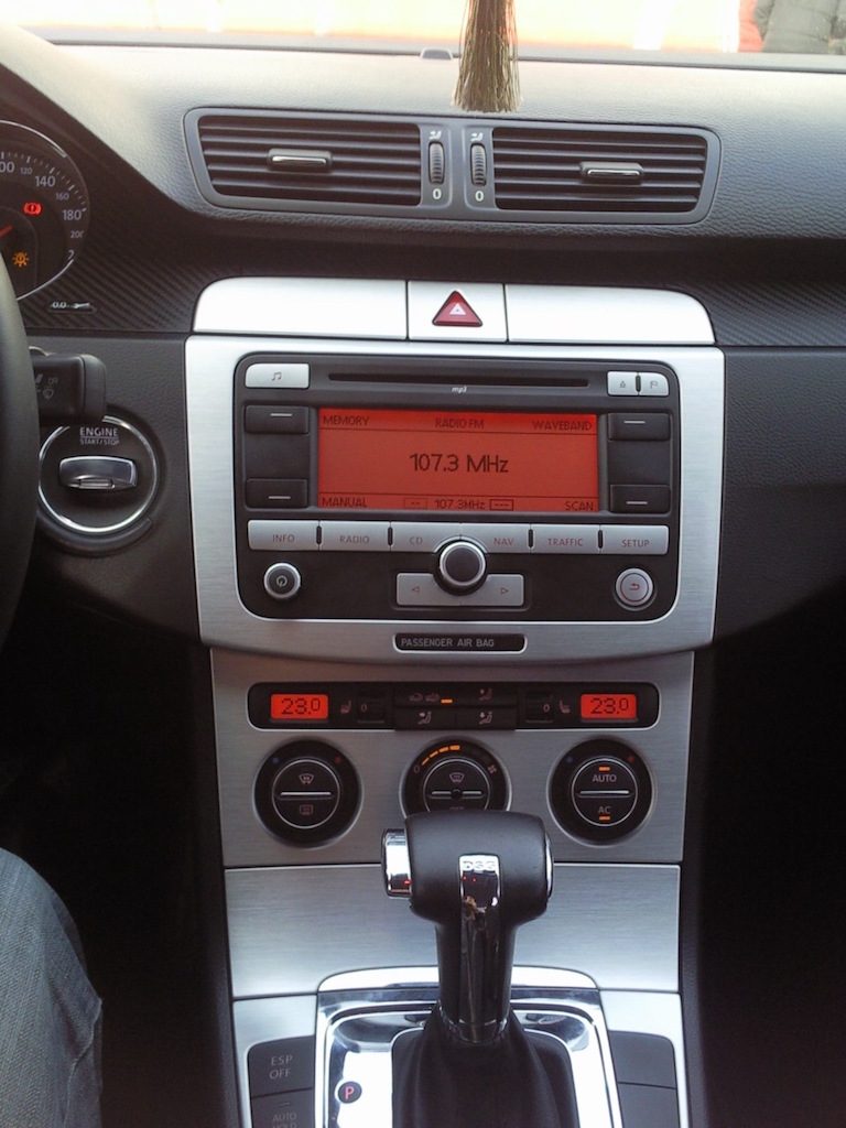

Результат
Яркость на нужном уровне

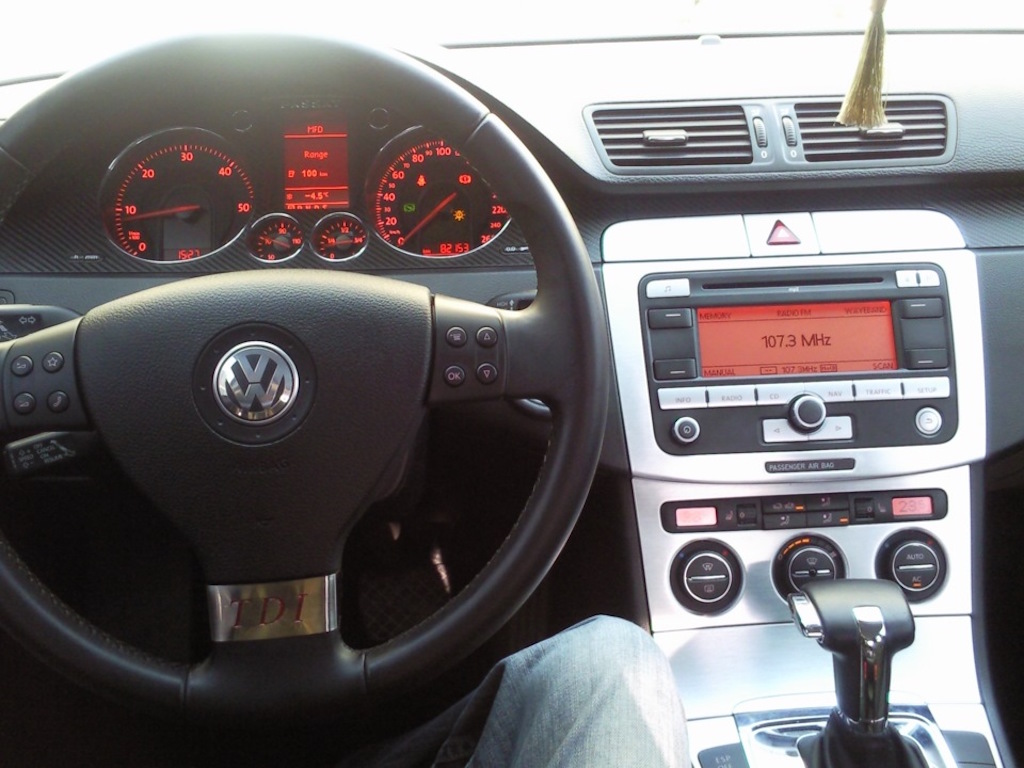

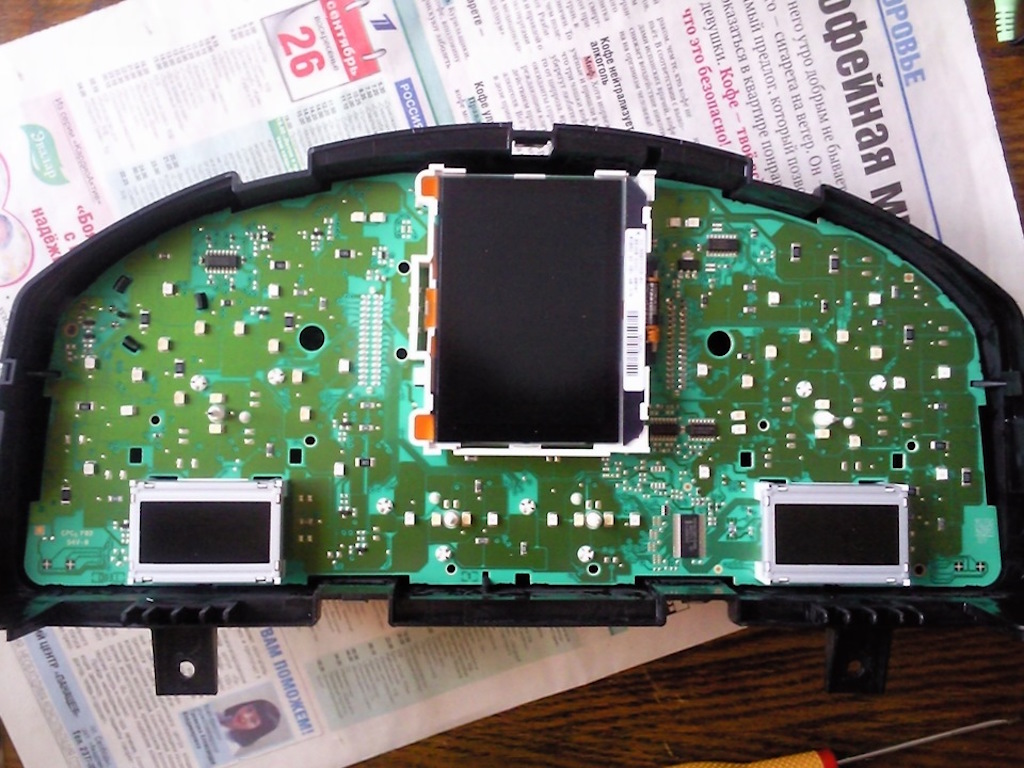

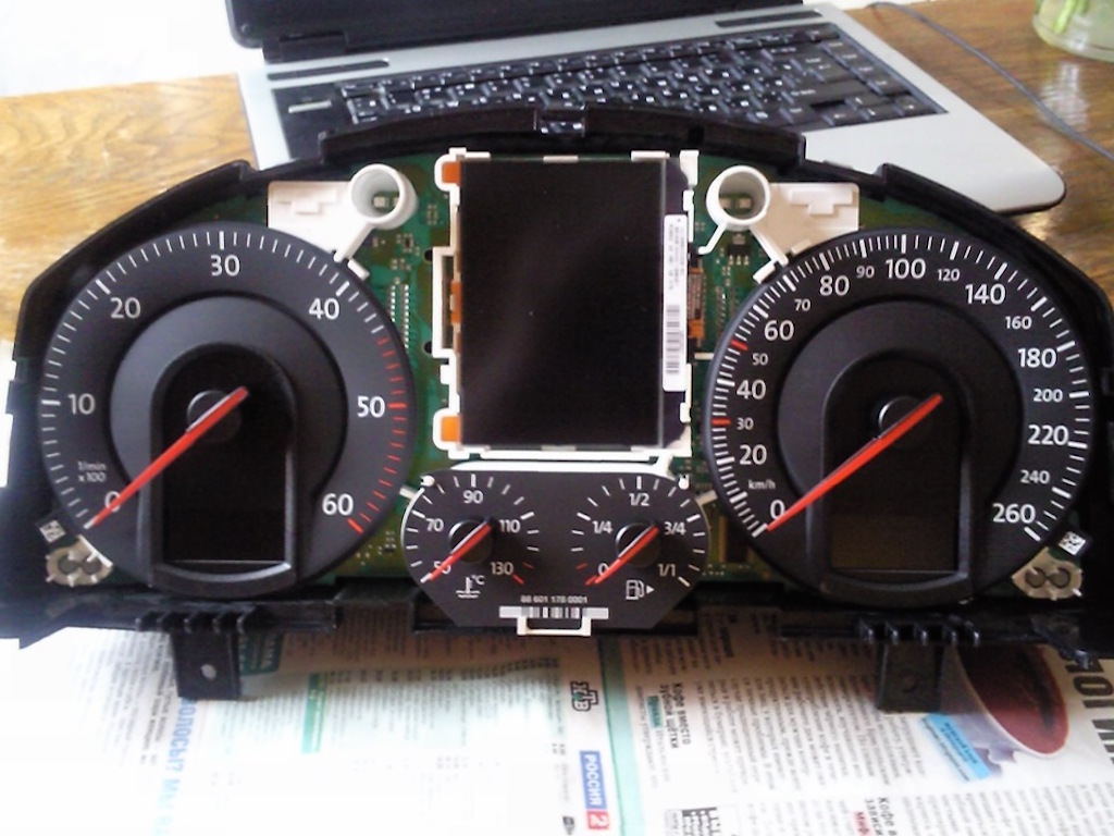

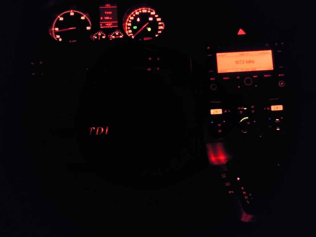

Ну и для успокоения решил проделать с приборкой то же самое.
Снял стекло, если нет шнурка ВАГком то лучше сделать метки как установлены стрелки.
После этого можно снять стрелки и шкалы.

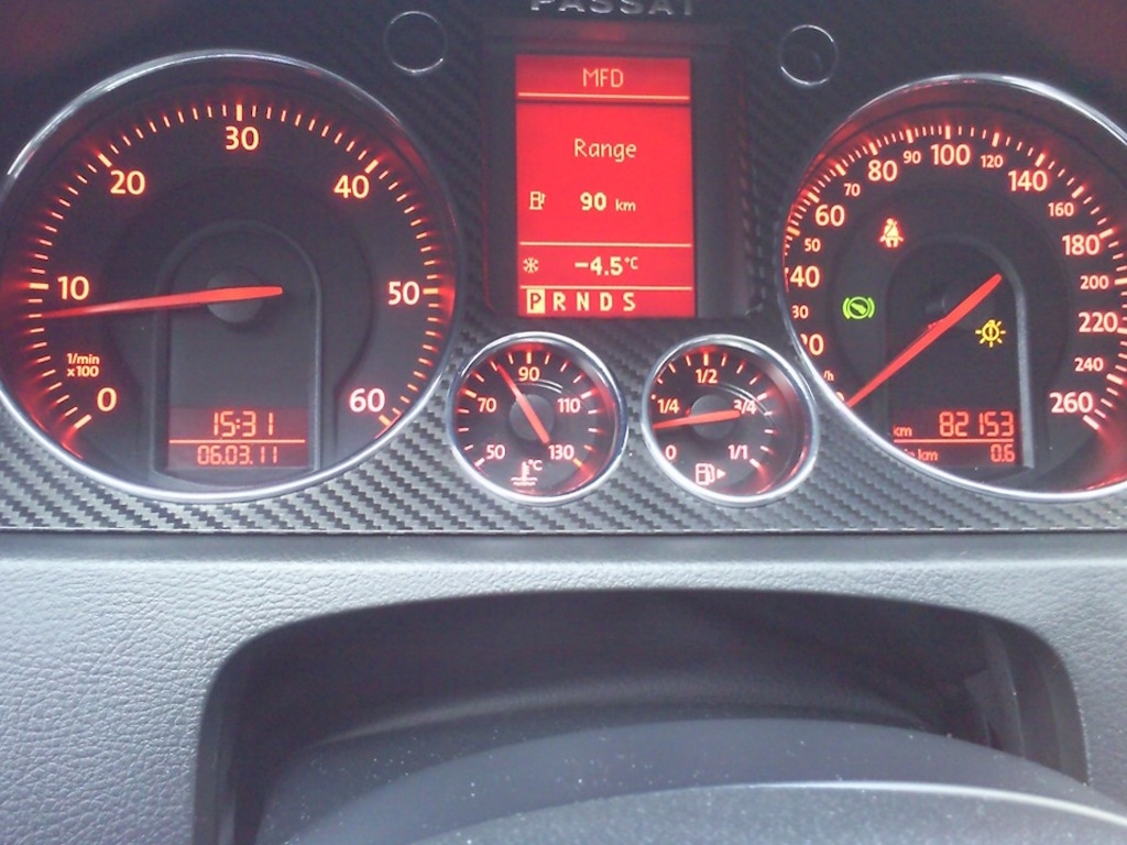

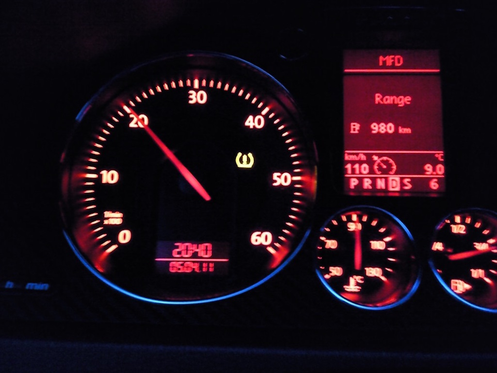

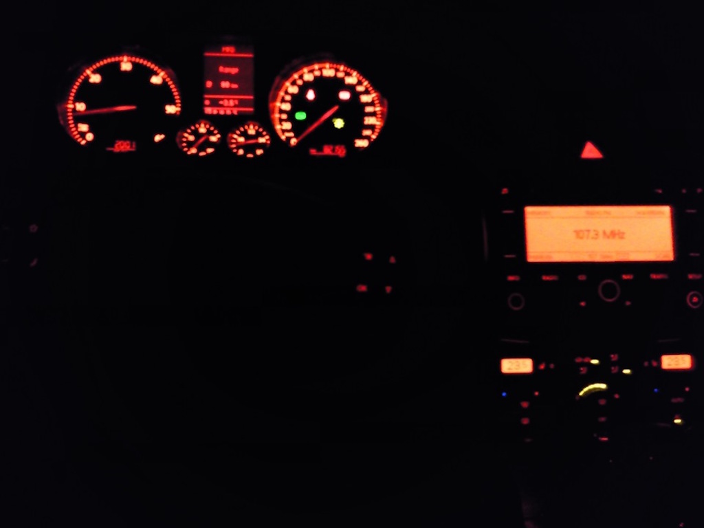

Перепаял еще полтора десятка диодов и вот готовый результат.
Найдите отличия? ;)))
