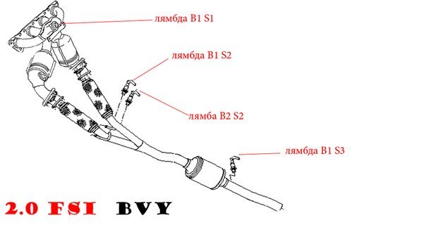

    Выпала ошибка "p0146 лямбда-зонд 3, ряд 1 - активность не обноружена" , горид чек. Но знаю что лямбд несколько. Вот про какую говорит? Какую менять? Инет почему то молчит про нее. Если можно и номер ее и в какой части она находится. Заранее спасибо. Passat b6 07 BVY
    Это которая b1s3 на картинке?
    B1 - значит банк 1, ряд 1
    S3 - сенсор 3.
    На картинке лямбда B1 S3 за нейтрализатором оксидов азота.

    Так какая тогда мне нужна? самая крайняя к выхлопу?

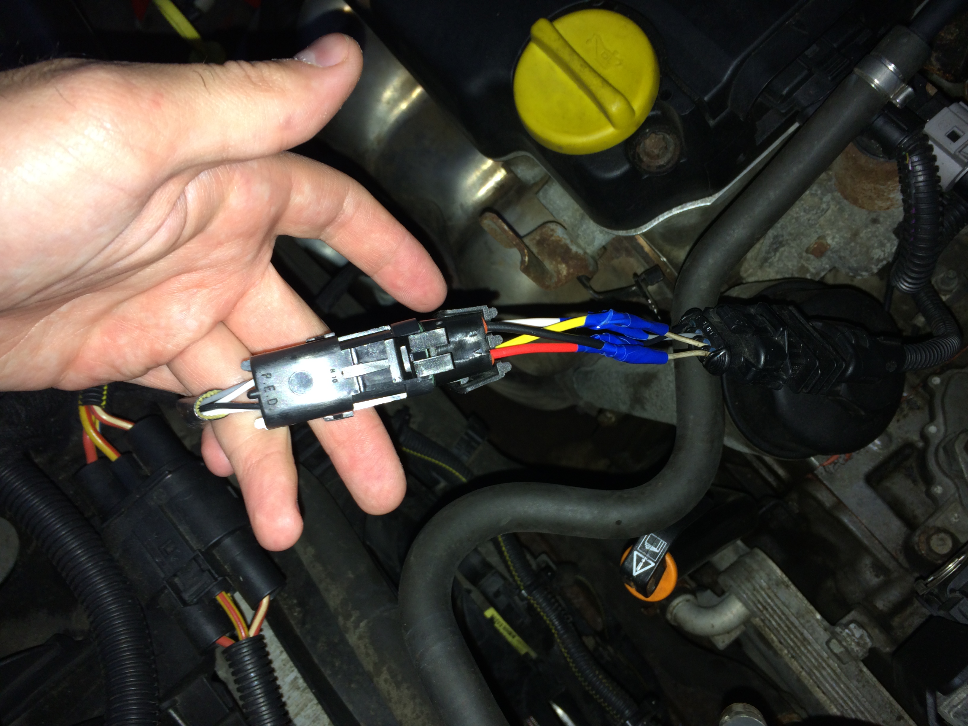

    Сделать нужно так вот тебе.
    Машина другая(Опель Корса), но суть одинаковая.
    В центре стыковка ВАЗовской лямдбы с ВАЗовской ответной частью. Справа на фото родной разъем от старой мертвой ЛЗ и там же ответная часть проводки в автобиле.
    Слева провод уходит на зонд.
    Как видишь скрутка/спайка после фишки.
    Это обусловлено тем, что датчик дышит через межжильное пространство центрального провода, и запаяв или скрутив провода ты лишаешь его кислорода. Тем самым датчик будет привирать в показаниях.

    кстати не понял вообще чем скрутка/пайка ДО и ПОСЛЕ фишки отличается????? особенно на твоей фотке сечения проводов,мягко сказать, разные и до кучи вместо одной фишки их становится ДВЕ
    кто чем дышит поржал
    Датчик кислорода дышит через межжильное пространство. Поэтому ДО фишки паять нельзя. Ты закупориваешь ему тем самым рот и нос
    Дышит в смысле сравнивает показания в трубе и в атмосфере.

    Да нет. Бош тоже запрещает паять. Почитай
    а проводки уж точно не одинаковой толщины по фотке
    Где? После фишки? Да. Я говорю про провода ДО фишки.

    COOLLER, в чем разница скрутки/пайки до и после? объясни тупому сварщику
    Britanets, пайкой/скруткой ты глушишь межжильное пространство.
    А после фишки уже не важно. В фишке у тебя провода просто обжаты, а не спаяны и не скручены.
