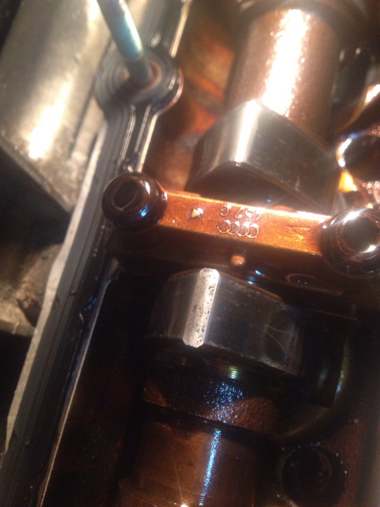

    Вопрос к мотористам... съело один кулачек на РВ... история мотора темная... мотор AGU...
    Менял прокладку клапанной крышки и обратил внимание на
    снял валы, потому как оставлять так вроде как пушисто
    вопрос... по четвертой крышке РВ выпускного... на ней видно что вал в верхней части канала не прилегает к рабочей поверхности крышки... и там где крышка "лакирована" масло сбегает к соседнему гидрику... а поверхность искомого гидрика остаеться почти без смазки... это единственное разумное объяснение причине износа распредвала которое я смог придумать
    есть ли способы борьбы с этим... и что можно получить в итоге установив "Живой вал" c Разборки...
    или ставить вал и собирать не загоняясь поиском причин?
    номер крышки соответствует месту на котором она стоит, но вот с этого ли она мотора это вопрос

    Судя по крышке с валом не все ажурно. Нужно смотреть с инструментом и оси и биения и выработку шейки. Но судя по выработке кулачка, я б с ним уже не особо возился, а менял на нормальный. Что делать с крышкой - опять же - смотреть нужно не по фото.
    Такое могло стать причиной неправильной последовательности обтяжки крышек... А значит подарки могут ждать еще...
    Это вне всяких сомнений...
    с крышкой что делать?
    из инструмента есть молоток... и еще чего-то
    допустим вал купим "Живой" Как с крышкой быть?... как ее промерять?
    не исключено... откручивалось тяжко... аж страшно былощелкало громко... там момент 10НМ... не может так встать при нем мертво... динамой откручивать пробовал на 40-ка еще стоял болт... или так бываеть прикипает?
    остальное визуально ровно трется и претензий нет... мотор работал нормально в плане механики, посторонних шумов не было, по давлению масла тоже вопросов не возникало...
    моя версия причины задира рв рабочая?

    Приветствую! По поводу прилегания крышки ( смотри на просвет ) самый примитивный способ "по отношению с другими " как прилегает. Р/В можно глянуть если зажать в токарный станок на биение. Это так из примитивных действий что в голову пришло. Задиры пока неволнуют, и пострашнее бывает
    Проверь канал ( продуй ) если дуются все одинаково то нужно плотно посадить крышку. Все такие вещи делают из монолита т.е. сперва болванка точится все в размер потом режится, тем самым каждая крышка без проблем встанет на свое место, а на другое место его придется потгонять малость.

    vovik5, привет... ты конечно извини... но этот рв что на фото можно использовать только для подвязки фикуса или в качестве выколотки уже...
    вопрос как промерить крышку рв под номером 4-ре на пригодность с другим валом... остальные имеют нормальное физическое прилегание по всей поверхности... с этим беда...
    думаю, что при установке нового вала его через какое-то время аналогично подпилит (речь именно про кулачек)... так как через данный подшипник (4-й) масло давит преимушественно в одну сторону... и пара гидрик -кулачек недостаточно смазана...
    не могу сказать сколько это ездит в таком варианте... сто тысячь или пять, так как владеет человек этим ведром пару месяцев...
    донес мысль? интересует судьба смазки нового кулачка и гидрика на новом рв... или я загоняюсь?
    и просто надо с новым валом собрать и в путь? пока его сотрет в порошок

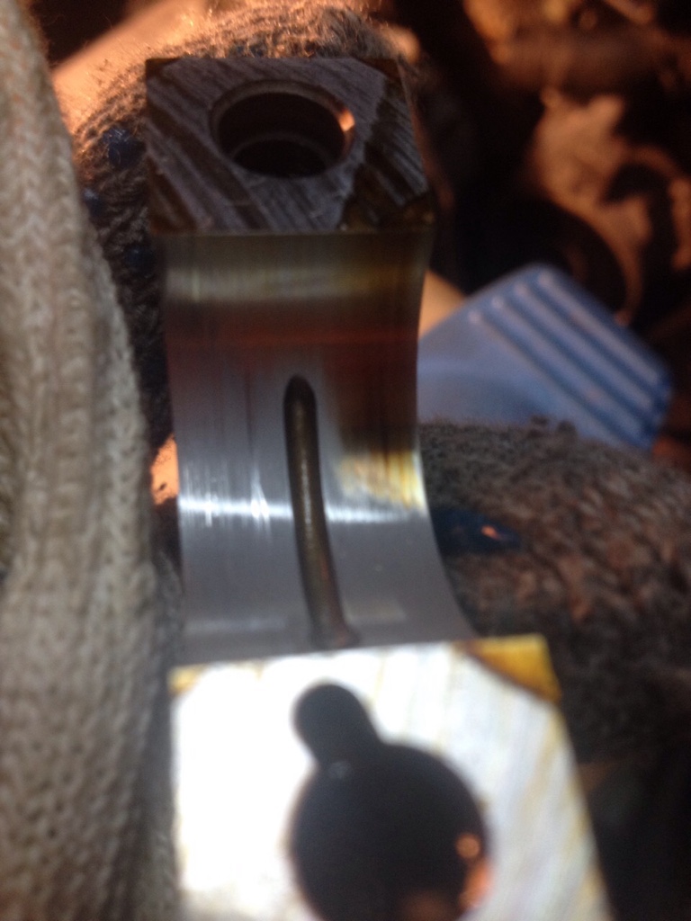

    FLYTs, Смысл то я понял твоего вопроса. Ты моего несовсем понял. Если я правильно усмотрел то масленый канал идет в крышку и от туда начинает все смазывать. От сюда следует что если нет плотного прилегания крышки то и смазывать нормально он небудет как нестарайся и новый Р/В стерет так же. Необходимо сперва зделать прилегание плотным ( герметичьным ). Надеюсь понял мысль.
    ага, только про просвет не понял... это как ?... шейки самое тонкое место рв... и посмотреть В зазор не выйдет
    крышка на шейке не шатается даже (если приложить и покачать по направлениям)... а по следам видно куда пойдет масло, а куда нет
    браться за шлифовку крышки - полагаю чистое убийство
    но мысль сидит немного потереть 2500-й обернутой на рв... кидайте помидоры

    FLYTs, Ставишь крышку наместо и лампочкой ( фонариком ) с другой стороны если есть щель то этого быть недолжно смотри чисти. Или что то ровное прикладываешь на эти места и смотришь прилегание ( вся поверхность должна быть ровной ). Принцип головки блоки ( если где то изгиб то пропускать будет ). Возможна еще одна причина этого : если перетянули ремень ГРМ ( но это ооочень мало вероятно ).
    Если тонким слоем измарать место соединения ( крышки и головки ( где болт )) и приложить допустим стеклышко то на стекле будет отпечаток. И уже судя по отпечатку можно сделать вывод о соприкосновении деталей.
    Немогу проще сформулировать, это слесарное дело в фазанах преподавали.
    Нестоит т.к. Р/В выношен однозначьно и скорее всего элипс ( на глаз и штангенцыркуль неувидят ), а если слишком много содрать то как итог увеличения зазора и все то же самое выйдет . Масло просто будет стекать + получишь болтанку в этой шейке.
    FLYTs, Причиной этого могло стать и перетяжка этой крышки. Слишком сильно затянули.

    FLYTs, Если на крышке заусенцев нет ( чтоб незацарапать новый Р/В) Собираешь все с новым Р/В и смотришь чтоб незажало. Принцип К/В и пусть ездит. Но сам масленый канал посмотри может чем подзабило ( проволочькой аккуратно посмотри )
    чисто...
    переживаю за смазку кулачка, а не шейки РВ...

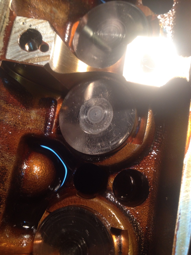

    гидрокомпенсатор должен при работе вращаться,за счет чего и смазывается рабочая поверхность....если его подклинило-то вот вам результат.

    свободно поворачивается пальцем... так же об этом свидетельствуют круговые риски на нем, а не пропил от кулочка... это проверил...

    FLYTs, Пока все снято дуй каналы, смотри чтобы дулись все
    Крышка и так изношена дальше некуда а ты хош ее наждачкой еще
    Была бы снята голова и клапана я бы сказал тебе как проверить и сделать зазоры в допуск, а так тебе не надо это
    Проверь каналы и собирай с новыми запчастями, перед установкой клапанной крышки покрути стартером без свечей, проверишь как смазка происходит куда и сколько вытикает. Как то так
    При отсутствии вращения гидрика на нем образуются следы износа в виде линии по центру. Так для сведения
