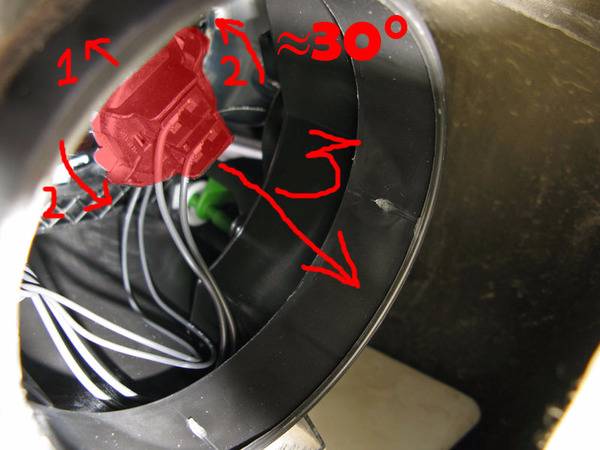

    Контакты на патроне должны быть сверху или снизу?
    Либо лампа косо, либо ты ее перевенул на 180 градусов
    Ну и как 3ий вариант - пора менять лампу.
    02.08.2007
    Россия, Сургут-Краснодар
    17,409
    Получено: 2,516
    Отправлено: 4,977
    Если фары Валео, то
    - Всякое бывало.
