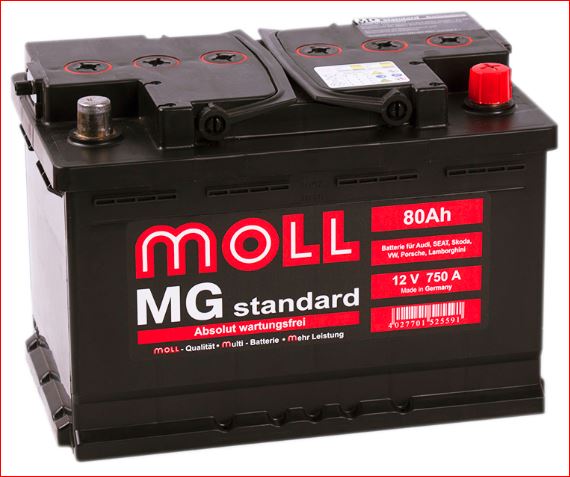

Вот на офф сайте Молл в России.... 8300 !!
P.S Я сейчас в Спб, тут и купил.
P.S дешевле попадались в поиске только в Казани.. 7800 вроде.

На предыдущем АКБ, "подношенном" напряжение в сети при работающем моторе было всегда 13.8...14.1 В
На этом новом.. 13.6. Изредка 13.7

Это на прогретом или на холодном? На прогретом у меня даже с 6 летним АКБ 13.5-13.7. На холодную 14.2.Зимой бывало и 14.5.
У меня пошли первые признаки ухода акума. В блоке дистроника была недавно ошибка по недостатку электропитания.Видимо в морозы записалась. Но заводит пока отлично. Летом откатает - поменяю стартерную и Вебастовкую батарейки.
Значит так у меня
На старом.. подношенном было после запуска 14.4..14.5 после стоянки ночь с сигнализвцией при +5 град примерно.
Потом опускалось до 13.9...14.1. Ниже никак!
На этом новом, как сразу поставил - не заряжал специально. Да и не где сейчас... мегаполис - улица.. Это не дом с тёплым гаражом и прочими шалостями !!
Тут утром после стоянки часть день+ночь с сигнализацией при +5 град, 14.0....14.1 В сразу после завода.
Потом опускается за час-два езды по городу до 13.6 В

Пока не полностью "вкурил" алгоритм... АКБ новый, MOLL
- После стоянки ночью с сигнализацией после завода.....14.0 - 14.1 В
- Через 1-2 часа езды днём после этого... 13.6 - 13.7 В
- Трасса, ночь более 4 часов, включен свет ... 14.3 В стоит как вкопанное (14.2 при максимуме оборотов печки)
