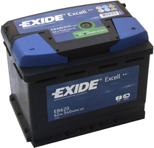

    я вот к этому склоняюсь, норм?

    Эксид я бы брал
    Эксид взял в 2009. В этом году посмотрел-даже вода в уровне, не снимал ни разу со штатного места. Езжу почти каждый день круглогодично (много мелких пробегов). Короче рекомендую.

    Какой exide? Premium или exel

    Еще в 2010г покупал на первый Б5. Все работает и работает
    С 5-го переставил на 6-й что-ли ?
    5 лет - это прилично!!! Возьму на заметку этот Moll MG80R
    У меня 2,5 года Exide Premium EA770
    И второй, для Вебасты Bosch AGM S6 008
    Название: Bosch 0 092 S60 080 AGM.jpg
    Пока не жалуюсь... но есть звоночек по Exide.....
    При -15 ночью и -7 днём и стоянке авто в гараже неделю без запусков - при запуске крутил не очень бодро.. На другом авто CBBB -утром первый запуск при -12 бодрее ! (правда это другое авто по 10 раз в день заводилось)
