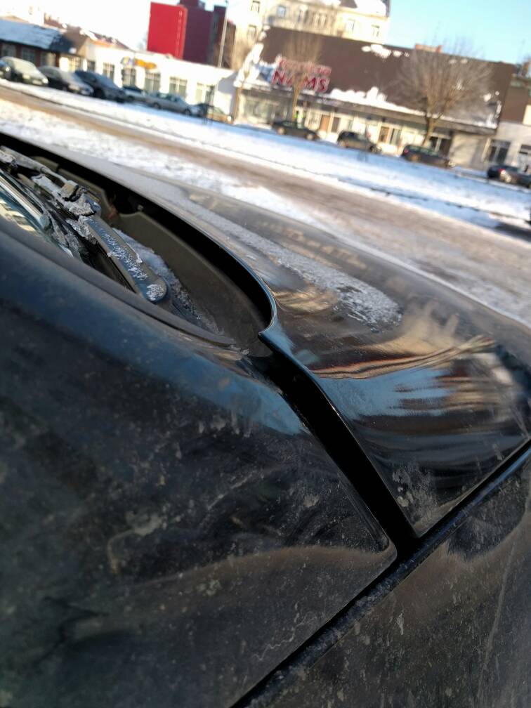

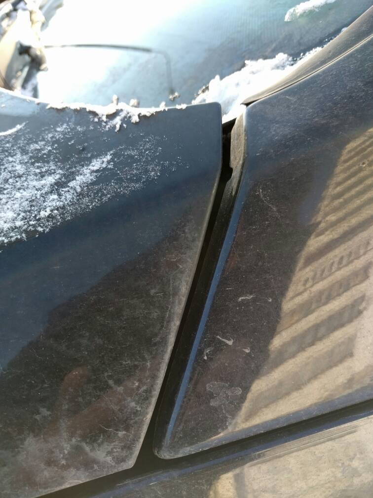

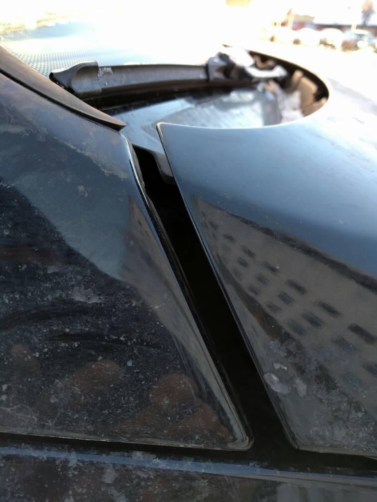

    Вообще стукнули у нас морозы. Проверял утром уровень масла и обратил внимание что капот у стороны пассажирской двери до конца не прижимается. В чем может быть причина? По фото плохо видно. Одна фото где прижата, а вторая нет
    Я бы сказал и капот стало сложнее закрыть и открыть
    А вот нормальная сторона
    Фото конечно проблему сильно не показывает, но все таки

    нихранесебе есть там регулировочные резино-пластиковые втулки......и у петель и по краям капота(на нем самом) в районе фар
    но похоже петля у тебя закисла скорей всего....срочно смазать смазкой для замков дверей
    БЕЛАЯ ЛиквиМолли.....на банке нарисован дверной замок а/м двери

    Может чего забыл на крыле? Последствия такие же...

    Или снег лед попал туда....надо петлю регулировать.

    Да в том то и дело что там ничего нет. Чисто. И не было..А если типо WD набрызгать?
    Вопрос в том как регулировать петлю теперь?
    Поможет ли регулировка если он не дожимает.
    Если говорить у втулке в то Ом углу где не прижимает так там до винта и не доходит

    kbapk84, я тебе написал, что делать......ну или разрабатывай.....тебе осталось чуть-чуть до кирдыка

    Кирдык в чем проявится. Нет у нас liquid moliq для замков. Тупо просто силикон

    kbapk84, силикон не прокатит.....СМАЗКА для замков.....у Ликви их ДВЕ.....та что тебе нужна я написал....ВД40 только на время оттянет нормальную смазку

    Хочется верить что ничего не погнулось, я имею ввиду петли, а просто петля до конца не опускается

    kbapk84, смазывай, мы тут все в танках

    Смазал пока вд. Но капот как не дожимал тот угол так не дожимает
