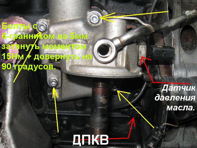

    если очень хочется найти ДПКВ, то в районе маслофильтра, за ним:
    но это вряд ли он

    СПС. нашел датчик. Ошибок по ДПКВ не было никогда. Были лишь ошибки которые приложил на фото.Название: 20151130_144301.jpg
    А может быть такое что датчик надо почистить просто? или помогает только замена?
