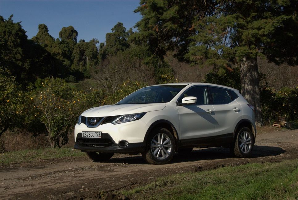

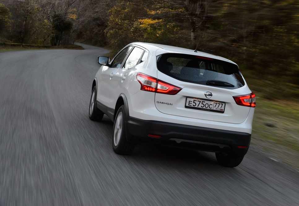

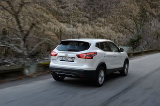

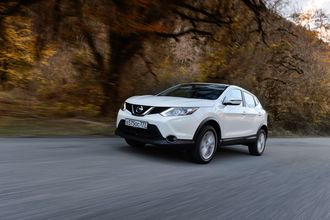

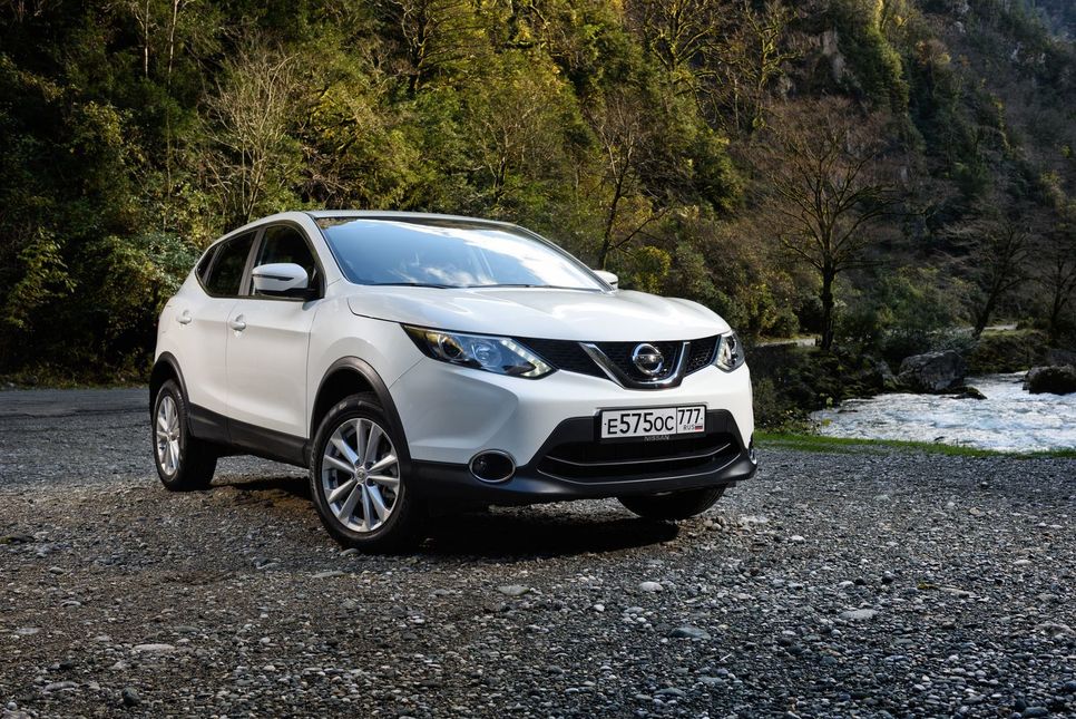

Внешне Nissan Qashqai российской сборки практически ничем не отличается от тех, что собирают в Англии, однако клиренс бензиновых версий вырос до 200 мм

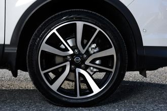

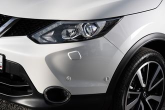

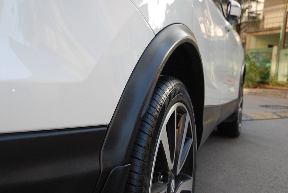

Но сначала раскроем небольшой «лайфхак», который поможет вам уверенно отличить «английский» кроссовер от тех, что с 30 октября 2015 года сходят с конвейера в Санкт-Петербурге. Внимательно присмотритесь к пластиковым накладкам колесных арок — у «англичан» они ровные, а у «российского» Qashqai имеют едва заметные расширения в нижнем секторе. Сделано это неспроста — колея «питерского» Nissan Qashqai спереди увеличена на 20 миллиметров. Все дело в другом подрамнике, который, в отличие от «английской» версии, крепится к лонжеронам не напрямую, а через сайлентблоки. Таким образом, подвеска несколько «отделяется» от «жилого пространства» в салоне, и от нее к водителю и пассажирам приходит меньше информации о состоянии дороги под колесами.

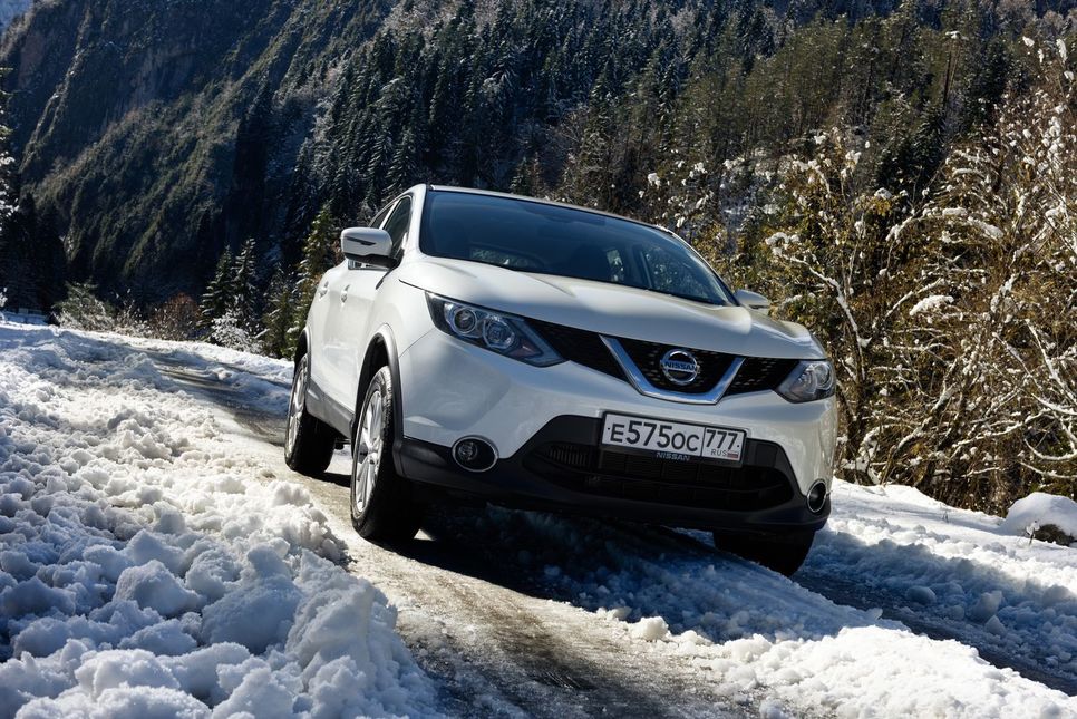

С уверенностью отличить «английский» Nissan Qashqai от «российского» можно, присмотревшись к пластиковым расширителям колесных арок. У автомобилей отечественной сборки они в целом чуть шире и имеют выступающие сектора, тогда как у «англичан» расширители колесных арок полностью ровные
Так же, через сайлентблоки, крепится и подрамник Nissan X-Trail. Технические специалисты российского представительства весьма прозрачно намекают на то, что эти детали у двух моделей теперь если не совершенно одинаковы, то очень похожи. А поскольку подрамник X-Trail чуть шире, поневоле пришлось расширять колею и все, что с ней связано — к примеру, увеличилась длина полуосей передних ведущих колес. Чтобы не ухудшать управляемость, расширили и колею задних колес (на 30 мм). Вот так, по мелочам, набрались те сотни изменений, о которых упоминали инженеры. Кстати, не следует забывать, что в России у всех Кашкаев хоть с полным, хоть с передним приводом, независимая задняя подвеска, тогда как европейцы довольствуются «полузависимой» балкой на моноприводных версиях.
Одним подрамником дело, конечно, не ограничилось. Клиренс «россиян» увеличен до 200 миллиметров (за исключением дизельной версии, у которой дорожный просвет составляет 185 мм).Одним подрамником дело, конечно, не ограничилось. Клиренс «россиян» увеличен до 200 миллиметров (за исключением дизельной версии, у которой дорожный просвет составляет 185 мм). Появились новые амортизаторы с двухканальной системой демпфирования. Помимо традиционного канала пропуска рабочей жидкости, который отвечает за низкочастотные колебания, характерные для разбитых дорог, они имеют дополнительный канал, отвечающий за сглаживание колебаний с высокой частотой и малой амплитудой, характерных для довольно гладких дорог с мелкой «гребенкой». Изменив подвеску, перенастроили и рулевое управление. В соответствии с пожеланиями клиентов усилено ощущение нулевого положения руля. А еще «питерский» Nissan Qashqai теперь обувают в локализованные шины Pirelli Scorpion — люди, причастные к «доводке» Кашкая отзывались о них очень положительно.

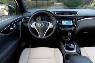

Салон «российского» Nissan Qashqai не изменился совершенно

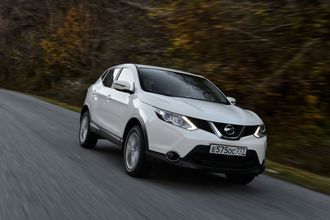

Судя по общему шумовому фону, работ над улучшением шумоизоляции проведено не было. После 100 км/ч на «громком» зернистом асфальте Абхазии шины слышно довольно отчетливо.Судя по общему шумовому фону, работ над улучшением шумоизоляции проведено не было. После 100 км/ч на «громком» зернистом асфальте Абхазии шины слышно довольно отчетливо. Зато вариатор не «воет» на одной высокой ноте и неплохо «эмулирует» работу автоматической коробки передач. Пока мы шли по основной трассе с ровным асфальтом, кое-где успевали разгоняться до 140–160 км/ч: курсовая устойчивость у Кашкая отличная, никакого дискомфорта не ощущается.
Колея передних и задних колес немного расширена из-за использования другого переднего подрамника, который крепится к лонжеронам через сайлентблоки. Амортизаторы с дополнительным каналом лучше демпфируют мелкие неровности, руль стал более «плотным» в нулевом положении

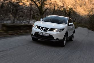

Пугающих поперечных кренов при резких маневрах мы также не заметили. Стал ли руль «острее»? Я бы ответил так — «ваты» на баранке нет и в помине, подруливать не нужно ни в каких ситуациях, тот самый «ноль», и правда, ощущается, но о «прецизионной» точности управления речи, конечно, не идет. Как говорят сами «ниссановцы», они хотели добиться ощущения большей «надежности» при управлении автомобилем, и это у них, несомненно, получилось.

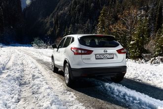

На извилистой дороге к знаменитому озеру Рица пришлось поработать рулем, да и шины оценить: «держат» хорошо, но если переборщить в шпильке со скоростью, начинается довольно плавный снос передней оси. Но тут уже срабатывает инстинкт самосохранения и система динамической стабилизации. Разок «убежав» от отбойника, мы живо перестали строить из себя «раллистов» — атаковать повороты не страшно, игра затягивает, но нужно понимать меру собственных возможностей и не забывать о законах физики. Кстати, до самого озера так и не доехали — шины летние, а на дороге появился снег со льдом.
Но маршрут и без Рицы оказался весьма интересным, особенно на следующий день, когда трек пошел по грунтовкам и разбитым грейдерам. На скоростях около 40–50 км/ч «обрусевший» Qashqai идет по такому покрытию довольно мягко.Но маршрут и без Рицы оказался весьма интересным, особенно на следующий день, когда трек пошел по грунтовкам и разбитым грейдерам. На скоростях около 40–50 км/ч «обрусевший» Qashqai идет по такому покрытию довольно мягко. Причем даже на «отбой» (этим часто грешат городские кроссоверы) подвеска срабатывает не часто, а пробить ее удалось, только прозевав хорошую «ступеньку» по дороге к мандариновой плантации. Среди цитрусовых рощ нас ждало почти настоящее внедорожное приключение — глубокие колеи, набитые вывозящими урожай грузовиками, и болотина, в которой мы застряли, не почуяв подвоха под яркой зеленой травкой. Правда, «попали» мы уже на переднеприводном 1,2-литровом Кашкае с турбированным бензиновым мотором мощностью 115 «лошадей». Причем застряли исключительно из-за «лысой» дорожной резины. Лишние 10 мм клиренса помогли не сесть на днище, вовремя подоспевшие сборщики мандаринов легко вернули кроссовер на твердый грунт.
На грунтовках мандариновых плантаций Кашкай чувствовал себя неплохо — увеличенный дорожный просвет позволял легко находить приемлемую траекторию даже на переднеприводном кроссовере
