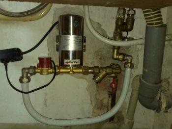

    нет, для повышения давления - бустерный, Енот, запомнила)))
    цена приемлемая относительно полного ремонта

    Цитата Сообщение от Митя 197 Посмотреть сообщение
    не ну это ппц в квартире...
    Почему? цена вопроса от 3000 руб. Он маленький. Поставить на ввод холодной воды.
    вот ещё фота из инета

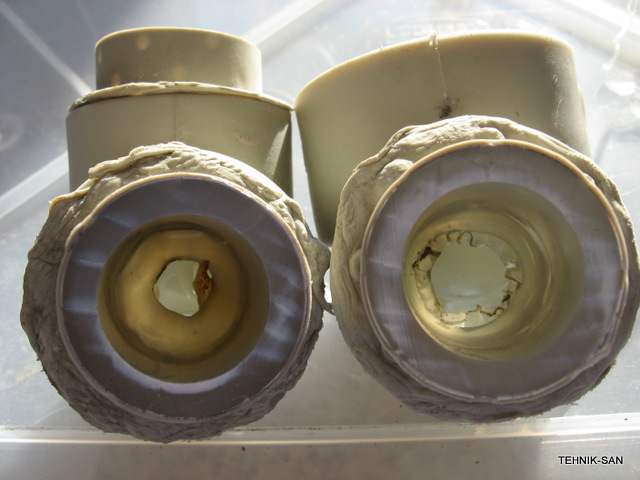

    А если полипропилен, да спаяют вот так:
    Как будет все работать?

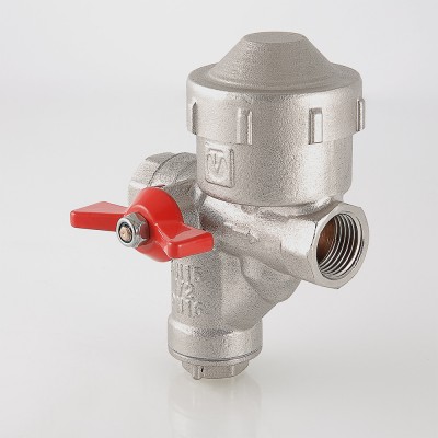

    http://www.aliexpress.com/item/Free-...rchweb201560_8
    Вот только давление горячей воды у меня на подобном корпус порвало, а с большой разницей давлений один хрен не работало путем.
    Как вариант, выкинуть кранфильтры и заменить на КФРД.
    Если вот такие, то даже переваривать не придется вроде как.
    http://valtec.ru/catalog/truboprovod...j_vt299nl.html
