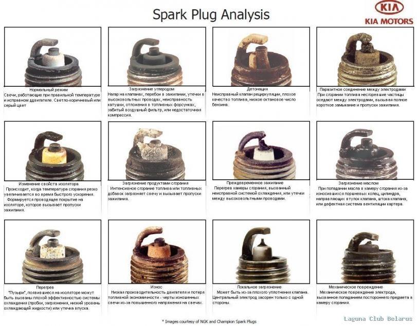

    Вот свечи. ...
    И что скажет повелитель тубусов по этому поводу?
    Под замену?
    ДПДЗ, ты в магазе заказал новый датчик?
    Я его вчера поставил уже на место. И с ним ездил весь день с новым.
  9. #1229
    58,555
    Получено: 7,413
    Отправлено: 9,367
    Под замену?
    По моему им плохо. Мне не нравится вторая свеча. Остальные вроде в рабочем режиме

    Вот свечи
    даже придвижу -"а с других ракурсов, я что гадать должен, может с другого боку они уже конченые все"
    Да она в саже просто.
    нельзя таких косяков, должна быть чистая идеальная

    По свечам ситуация не ужасная, тем более для не нового мотора, но в стенде их всё же проверить бы следовало, хотя бы одну.
    Если при 10 кг. давления станет слышен хотя бы треск воздуха, то значит свечи низкого качества. Нормальные обычно начинают трещать внешним разрядом где-то от 14 кг. давления.
    Ну замечательно, в этом отношении к тебе претензий нет.
    Если учитывать, что это старый мотор, то эти свечи ещё относительно неплохо выглядят, а незначительная площадь потемнения изолятора говорит о том, что на некоторых режимах работы двигателя ТВС компенсационно обогащается, дабы нормализовать крутящий момент мотора (скажем, на малых оборотах мотора при движении внатяг), и это обеспечивается именно за счёт увеличенной длительности впрыска. Таким образом, свечи в одних режимах нагрузки немного нагаром закидывает, в других режимах (скоростных), наоборот очищает.

    На данный момент вижу два разумных варианта проверки, это одну (самою тёмную свечу) закручиваешь на проверку в стенд, если она будет обеспечивать устойчивый разряд на электродах при 13 кг. давления в камере со смотровым окном, то тема свечей закрыта.
