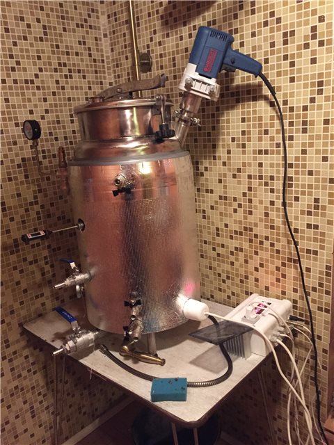

    покупное может и да. А домашнее, настоящее, из солода, да своими руками можно. От пары литров в неделю нихрена организму не будет. А уж польза от пивных дрожжей намного больше чем от кисломолочных для пищеварения.
    бюджет определи, из этого и будет дальше строится.И объем желаемого напитка. У меня котел на 50 л, пива получается 38-39 л.
    Что надо для домашнего пивоварения. Мельничка для солода (не обязательно, можно покупать на некоторых сайтах молотый солод), емкость для затирания сусла с системой фильтрации, отварочный котел, емкость для брожения, систему для охлаждения сусла(чиллер, противоточный, водяная рубашка)
    ну мой уже мелькал в самогонной теме. Это пароводяной котел. В нем я затираю солод, и так же потом варю пиво. Бродит в емкости, сделанная из 50 л кеги. Отрезана верхняя часть. Тэ все из нержавейки. С пластиком опасаюсь для пивоварения работать
    тэ я температуру по паузам поднимаю нагревом. Есть варианты с другими котлами поднимать температуру доливом более горячей воды

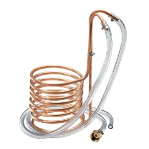

    да, особо не разгуляешься. Думаю все равно,меньше 50 л отварки нет смысла мудохаться
    Для затирания солода нужна емкость типа термоса. Как вариант заказываешь сварить емкость из нержавейки с плотной крышкой где нибудь на заводе, утепляешь сам. Систему для фильтрации делаешь сам (или просишь кого) из медных труб например с пропилами. Емкость для отварки тоже что нибудь из нержи, нагрев например на газе. Чиллер для охлаждения из медной трубы или нержавейки по такому типу
    Ну и еще нужна емкость для брожения
