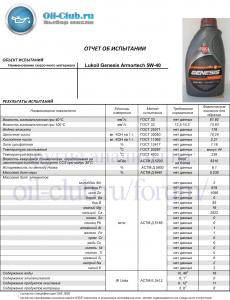

лабораторный анализ Lukoil Genesis Armortech 5W-40 свежее
Lukoil Genesis Armortech 5W-40 _VOA BASE_.pdf155,12К586 Количество загрузок:
Масло заявлено как ACEA A3/B4; MB229.5; API SN/CF
1) Стандарт SAE это масло отлично проходит и может называться 5W-40.
2) Кинематическая вязкость при 100С = 13.93 - нормально для 5W-40.
3) Индекс вязкости = 176 - очень высокий для масла 5W-40 - говорит о том что масло работает в широком диапазоне температур.
4) Щелочное число = 10.24 - высокое и говорит о хороших моющих нейтрализующих свойствах масла. Современные допуски и заявленные стандарты проходит по этому параметру.
5) Зольность сульфатная = 1.16 - не высокая зольность тоже очень похвальна - говорит о современном пакете присадок в этом масле.
6) Температура застывания -44С - для 5W-40 это выше всяких похвал, можно не боятся замерзнуть в морозы.
7) Температура вспышки масла 236С - очень высокая, говорит о хорошей термостабильности масла (интересно нет ли там ПАО синтетики? Уж больно хорошо для гидрокрекинга.)
8) Вязкость имитации холодной прокрутки стартером при -30С = 5310 - стандартный результат, что называется "с запасом" - масло подходит для наших зим отлично.
9) NOACK испаряемость масс (угар) = 9.1 - хороший результат для 5W-40, масло должно быть "малоугараемым".
10) Содержание серы = 0.230 - косвенно говорит о современности пакета присадок и чистоте используемого базового масла (это для любителей говорить что лукойл использует какие то грязные базовые масла и какую то высокосернистую нефть - полный бред - если посмотреть на этот параметр в маслах Лукойл)
11) Пакет присадок от Infineum - противоизносные функции выполняет ZDDP традиционно на паре фосфор-цинк, а моющая/нейтрализующая присадка на основе кальция. Бор скорее всего выступает как беззольный дисперсант.
ИК спектр Фурье говорит о том, что масло в большинстве своем сделано на гидрокрекинге:
LUKOIL GENESIS ARMORTECH 5W-40.pdf60,25К805 Количество загрузок:
Вывод: Отличное, современное масло 5W-40 не уступающее импортным, а где то даже превосходящее. Из плюсов масла - хорошие низкотемпературные свойства, хорошие моющие свойства, масло должно быть "мало на угар". Что касается минусов - их просто нет.

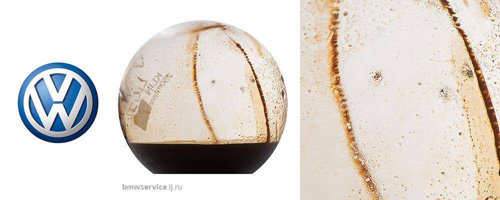

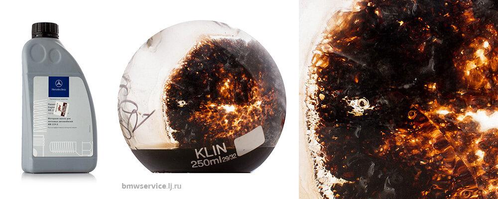

к стати, посмотрел прожарку оригинального масла VW![]()

оно конечно по лучше чем мерсовское
а моющие свойства определяются чернотой масла?
я чет всегда думал что масло коксуется и тд и из-за это сильно темнеет. а тут вот оно че![]()

Вася, тебе трудно по ссылке пройти? или выше прочесть? вот еще раз для тебя. это независимой лаборатории

1. Откуда точная инфа, что лаборатория независимая?
2. Ты сам сказал:
Вот я и подумал... А имеет ли оно достаточное кол-во моющих присадок?
Ну он же вроде писал про 300 тысяч. Значит тест пройден.
P.S. Я лично не уверен в том, что лью настоящее масло (после таких статей про подпольный разлив) Но лукойл уж точно как-то не вызывает доверия![]()
