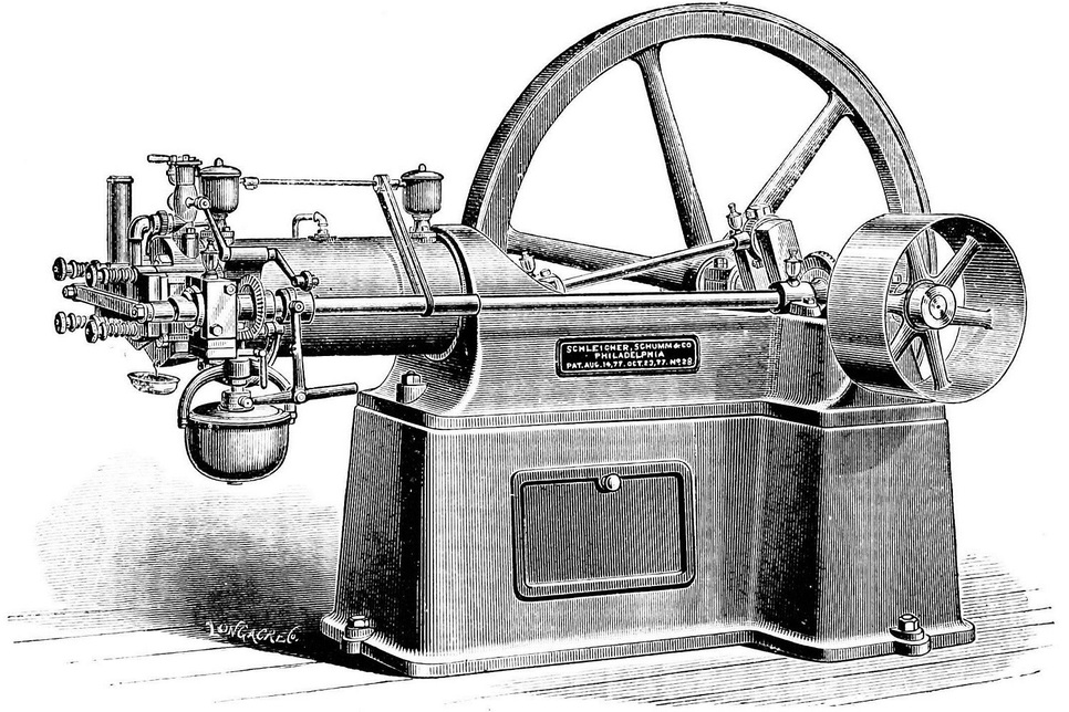

Примерно так выглядел газовый двигатель Николауса Аугуста Отто. В отличие от агрегата Ленуара смесь светильного газа и воздуха в нем поджигалась не свечами, а открытым пламенем, через трубку. Зато КПД был увеличен с 4% до 15%, и расход топлива оказался меньше. Это позволило наладить массовый по тем временам выпуск — порядка 5 тысяч экземпляров

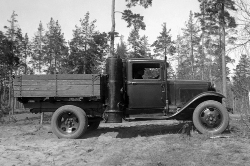

К началу XX столетия инженеры пришли к газогенераторному газу, получаемому в установках, где сжигалась древесина либо брикеты из бурого угля, торфа, опилок, даже соломы. При почти массовых уже масштабах производства бензина и дизтоплива такой выбор объяснялся дешевизной этого горючего или недоступностью углеводородов. Что, кстати, видно по странам, наиболее широко использовавшим газогенераторные автомобили. Да, в Германии, не имевшей своих нефтяных ресурсов, и в СССР, в первой половине века испытывавшей нехватку разного рода топлива, позволяли себе мириться со значительными недостатками таких транспортных средств. Ведь смесь из СО2 и Н2, получавшаяся при сжигании твердого топлива, была низкокалорийной, отчего мощность двигателей значительно снижалась. Сокращался запас хода и увеличивалась трудоемкость всех манипуляций с топливом, начиная от «заправки» и заканчивая «пуском». Главное, что сам газогенератор и необходимость в его охлаждении и очистке от золы и различных примесей отнимали полезную площадь и грузоподъемность — до полутонны. Зато топливо буквально валялось под ногами. Надо было лишь слегка его обработать.

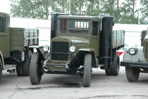

Не скажем за иностранные аналоги, но в СССР самыми массовыми стали газогенераторные ГАЗ-42 (слева) и ЗИС-21, выпускавшиеся на основе ГАЗ-АА и ЗИС-5 в 30-х–40-х годах. Разошлись тиражом почти 34 и 15 тыс. экземпляров. Вся установка — сам газогенератор, охладитель под кузовом, очиститель (у ЗИС-5 это «тубус» слева от кабины) и вентилятор, подававший смесь воздуха и газа в двигатель, — вытягивала на 400–440 кг при запасе хода менее чем в 100 км. Причем к использованию газа машину специально готовили — увеличивали степень сжатия, усиливали подвеску, меняли главные пары на те, что покороче
И все же газогенераторы — не от хорошей жизни. В тяжелых условиях да при развивающейся экономике сойдут, а вот потом... Считается, что в СССР автомобили с ними в каких-то отдаленных леспромхозах эксплуатировались вплоть до 70-х. И уже в наше время частные энтузиасты строили нечто подобное. Однако примечательно, что в том же конце 30-х советские конструкторы экспериментировали с газобаллонным оборудованием.

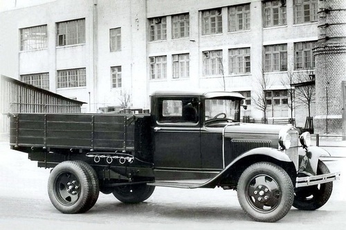

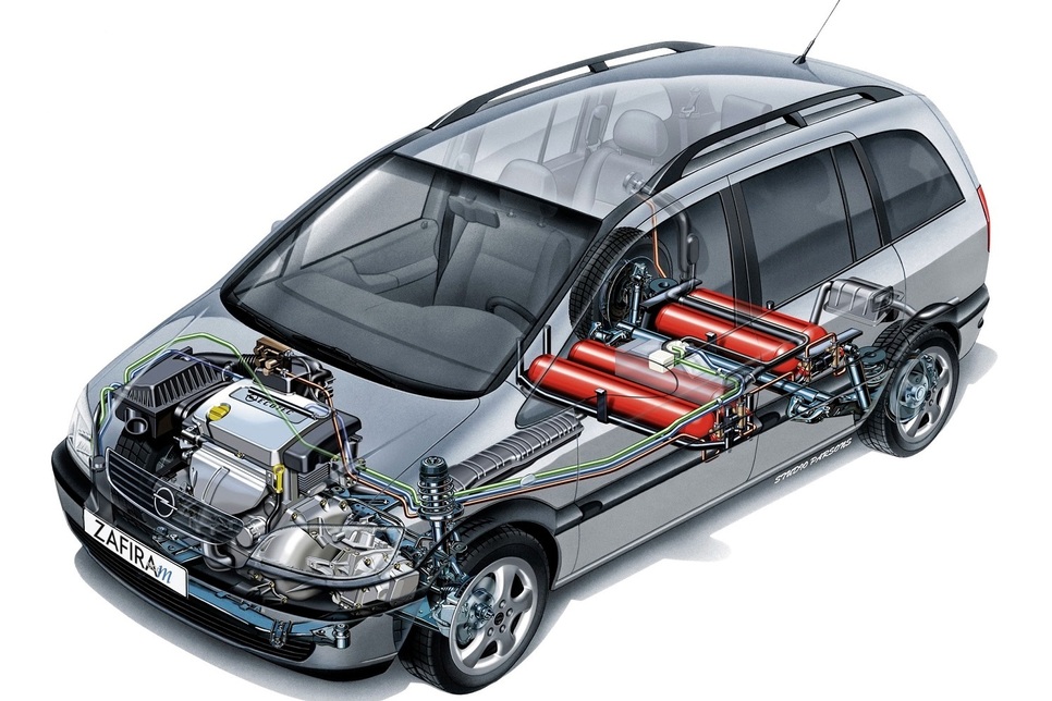

Сложно сказать, когда и где появились первые автомобили с ГБО. Но в СССР в 1939-41 гг. точно выпускались два грузовика с газобаллонным оборудованием — ГАЗ-44 и ЗИС-30. Машины имели по шесть и восемь топливных баллонов, соответственно, размещавшихся между рамой и кузовом. Могли работать на метане, светильном газе и синтез-газе, то есть смеси CO и H2. Все оборудование весило от 420 до 550 кг. Запас хода, в зависимости от применяемого газа, лежал в пределах 150–300 км. В общей сложности ГАЗ-44 и ЗИС-30 было выпущено менее 100 экземпляров

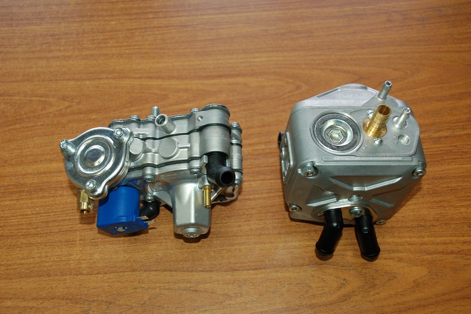

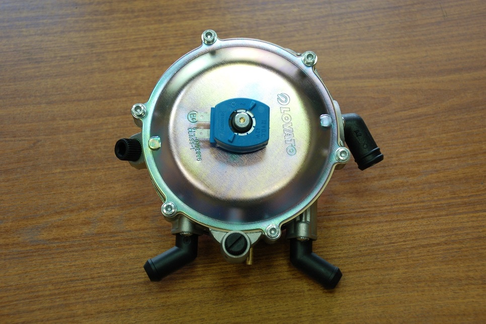

Редуктор механического ГБО характерной цилиндрической формы, с электронным спутать сложно

Редукторы четвертого поколения более сложной формы и чаще всего имеют встроенный фильтр жидкой фазы. На устройстве слева он под крышечкой с тремя болтами, справа — под заглушкой с внутренним шестигранником. Кроме того, могут иметь одну или две испарительные камеры

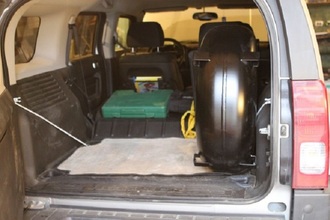

Пятое поколение, можно сказать, переходное. В нем реализован впрыск пропан-бутана в жидком виде. Здесь предусмотрен погружной насос в баллоне и по-прежнему присутствуют газовые форсунки. Это поколение — переходное к шестому, где последних уже нет. Газ подается через бензиновые инжекторы. Цель — перевод на сжиженное топливо моторов с непосредственным впрыском. У них, как известно, форсунки расположены в камерах сгорания и оставить их без горючей жидкости, работающей в данном случае еще и как охлаждающая, нельзя — от перегрева выйдут из строя. Пока такое ГБО из разряда экзотики. Как, между прочим, и пятое — дорого то и другое (100–150 тыс. руб.). А поскольку экономический эффект в этом случае первичен, ожидать его массового применения в обозримом будущем не стоит.

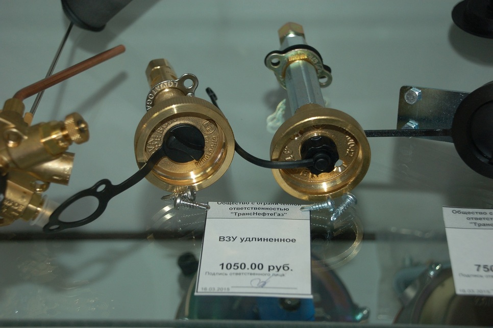

Выносное заправочное устройство, или ВЗУ, служит лишь для подключения пистолета на АГЗС. Учитывая разные классы и ценовые категории автомобилей, их устанавливают как в свободно доступное место (под задний бампер), так и в скрытое (чаще всего рядом с заправочной горловиной бензобака)

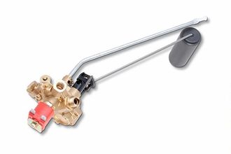

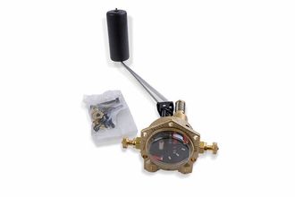

Мультиклапан не зря носит такое название. Совмещает в себе разные функции — через него происходит заправка газа и его отсечка. Он отпускает пропан-бутан в систему, показывает его остаток в баллоне и запирает емкость при обрыве магистралей. Существует три класса мультиклапанов — Евро (фото слева), А (в центре) и В. Первый имеет электромагнитный клапан, «отпирающий» баллон при активации газовой системы и отключающийся при выключении зажигания. Клапан А-класса вместо электромагнита имеет механический вентиль для перекрытия расходной магистрали. При превышении в баллоне критического давления, дабы предотвратить его разрушение, клапаны Евро- и А-класса способны сбрасывать часть газа в атмосферу. Также на них установлен скоростной клапан, «запирающий» баллон при обрыве газовой трубки. Ничего этого нет у мультиклапанов класса В

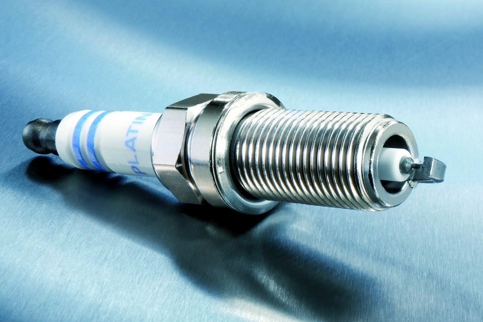

Для полной отдачи двигателя на газе можно воспользоваться специальными свечами зажигания, имеющими маркировку LPG (от Liquified Petroleum Gas — сжиженный нефтяной газ, то есть пропан-бутан). Как мы уже говорили, газ в камере сгорания горит медленнее бензина, и для ускорения этого процесса важно иметь высокую интенсивность разряда, которую обеспечивают свечи с платиновыми и иридиевыми электродами. Другая их отличительная особенность — тонкий центральный электрод, меньше восприимчивый к нагреву. При этом температура «газового факела» выше и горит он дольше

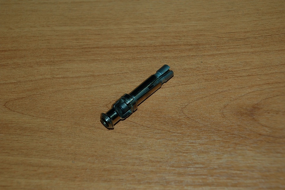

«Открытые» фильтрующие элементы очищают жидкую фазу газа. Их можно вынуть из редуктора (предварительно «заперев» баллон) и оценить степень загрязнения. Фильтр паровой фазы (бочонок справа) такую возможность не предоставляет. Но косвенно о его состоянии можно судить, опять же, по элементу, фильтрующему жидкий пропан-бутан

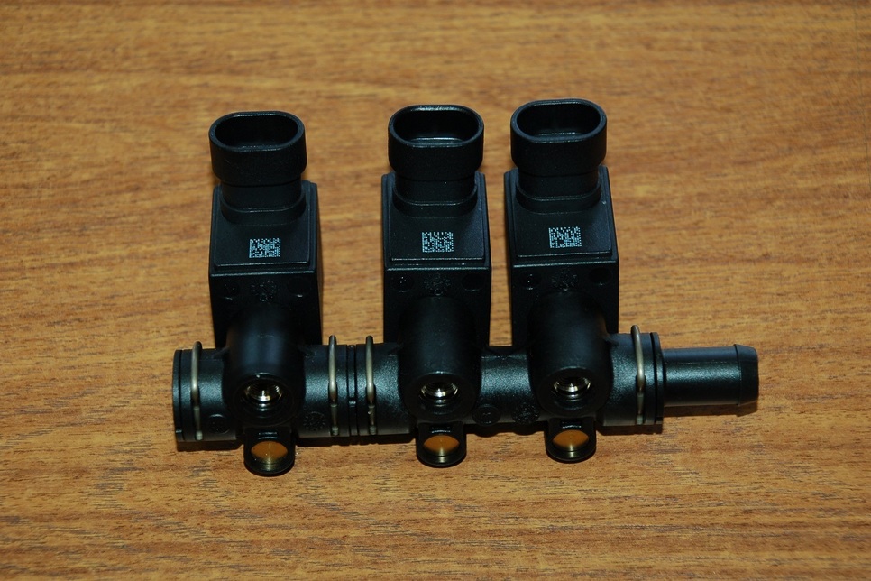

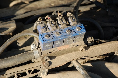

Газовая форсунка (в данном случае разрезанная для наглядности вдоль корпуса) может служить долго. Но, как и бензиновая, подвержена загрязнению и износу
Форсунки от разных производителей могут предлагаться в неразъемной рейке и наборными (на фото) по одной штуке

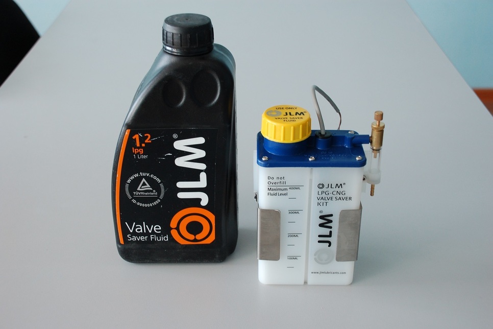

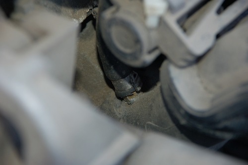

Это система охлаждения выпускных клапанов. Предусмотрена для особо температурно нагруженных моторов — с высокой степенью сжатия или турбиной. Дозирует буквально по каплям спецжидкость с неизвестным пока составом, которая попадает на выпускной тракт и, испаряясь, охлаждает коллектор и клапаны

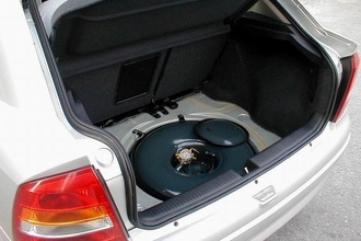

Форма баллона определяет только удобство его компоновки в багажнике или под днищем автомобиля
