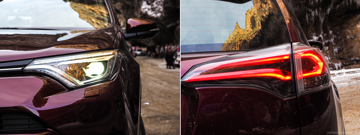

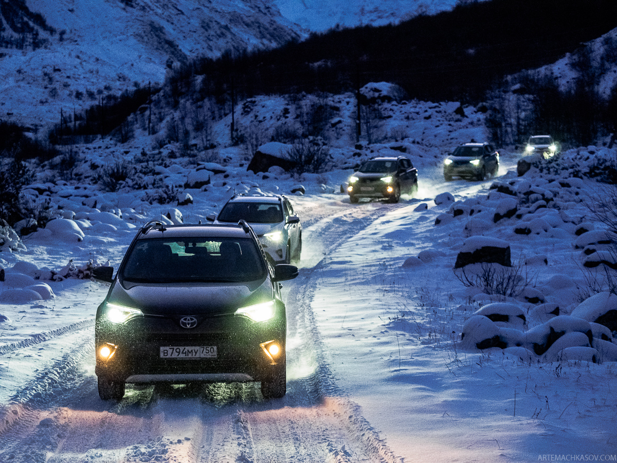

Светодиодная оптика (включая лампы в задних противотуманных фонарях) не только добавляет +100500 к внешнему виду, но и светит отлично.
Новые бампера выглядят по-городскому стильно, хоть и увеличивают длину свесов – переднего на 20 мм, заднего — на 15. Остальные изменения – это редизайн задней двери и… уменьшение количества деталей из неокрашенного пластика! Хорошо хоть в контактных зонах, то есть на кромках бамперов, арках и порогах остались некрашеные накладки.

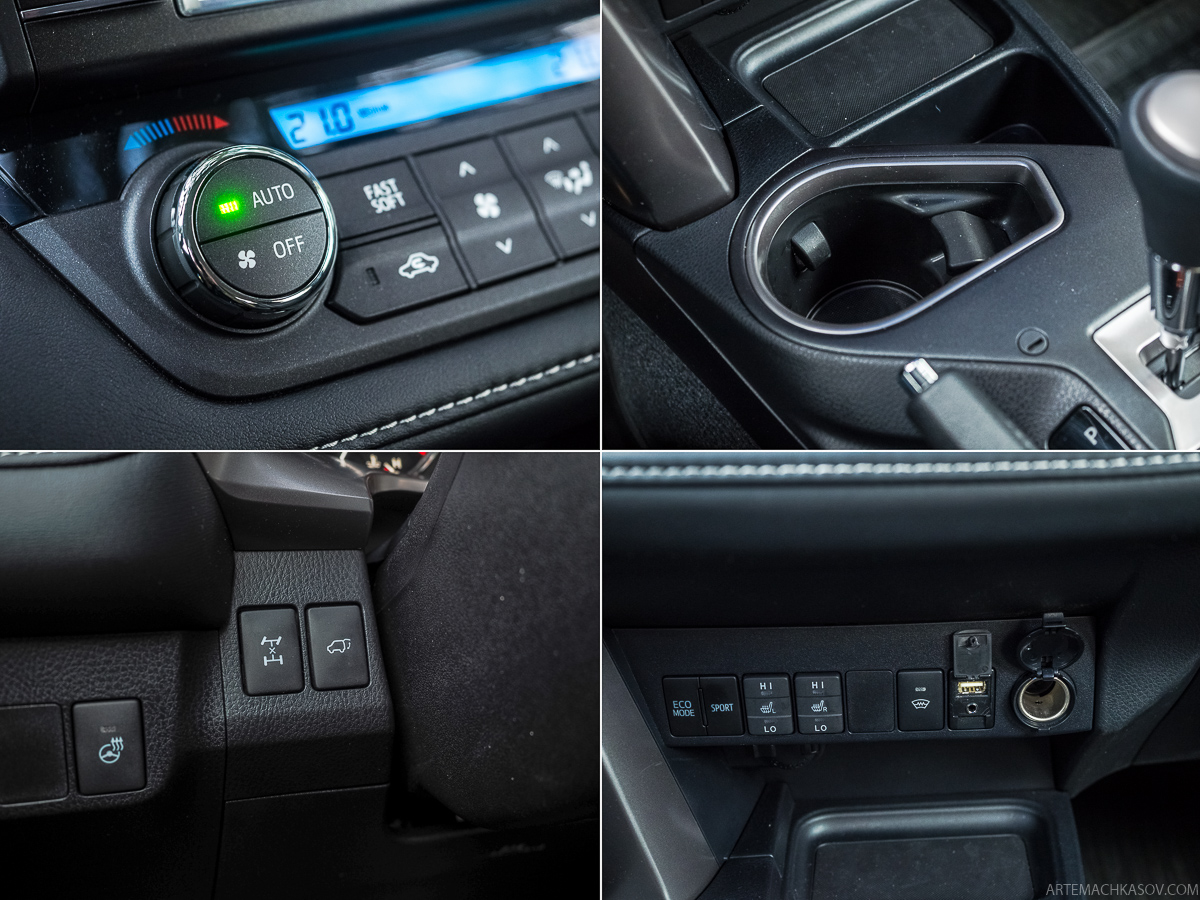

Архитектура приборной панели на первый взгляд не претерпела существенных изменений — разве что, с верхней «полки» исчезли часы, появилась новая приборка. Но отличия от предыдущего поколения все же есть, их много и они в важных мелочах.
Руль получил новую, более мягкую обивку из кожи типа «наппа», напоминающую таковую на моделях Lexus. Более нежная на ощупь кожа появилась на сиденьях и центральном подлокотнике. Дверные панели теперь тоже мягкие. С точки зрения тактильных ощущений автомобиль заметно преобразился.
Что касается фактической эргономики, тот тут RAV4 все тот же. Двери целиком закрывают пороги, поэтому испачкать штаны не получится. В меру удобная посадка (сиденье водителя – с электроприводом) и хорошая обзорность, с одной стороны, и небольшие эргономические просчеты, с другой. Так, клавиши включения подогрева сидений, обогрева стекла и выбора режима работы трансмиссии по-прежнему находятся в слепой зоне в нижней части панели. USB-разъем — всего один, чего явно недостаточно. Подстаканник спереди тоже один, зато наконец-то он позволяет установить в него нормальную кружку с ручкой. Также на потолочной консоли появился очечник, но он не рассчитан на спортивные очки — только на "цивильные".
По комплектации новый RAV4 не уступает более молодым конкурентам. Приборная панель такая же, как у нового Prado, в центре появился экран на 4.2 дюйма. На него выводятся все параметры маршрута, навигации, распределения крутящего момента по осям и положения центра масс в динамике, а также… дорожные знаки, распознаваемые при помощи передней камеры. Впервые на RAV4 появился активный круиз-контроль с системой предотвращения лобовых столкновений и контроль над усталостью водителя.
В максимальной комплектации есть и такие уже привычные по предыдущему, третьему поколению функции, как системы мониторинга слепых зон и контроля разметки, а также система бесключевого доступа и запуска двигателя.
Сенсорный интерфейс системы Toyota Touch второго поколения с экраном 6.1 дюйма знаком по различным моделям Toyota. Это рабочая лошадка – пусть графика и средняя, зато работает система шустро, ловко управляет музыкой со смартфона по Bluetooth, звучит вполне прилично. Единственное серьезное нарекание – «мафон» не читает русские имена MP3-файлов.
В зависимости от комплектации, система может быть дополнена навигационным функционалом и системой кругового обзора. Про эту фишку следует сказать отдельно. При тестировании системы на извилистой трассе в автомобиле с полностью заклеенными стеклами, я с первого раза проехал через все ворота без ошибок или подсказок инструктора.

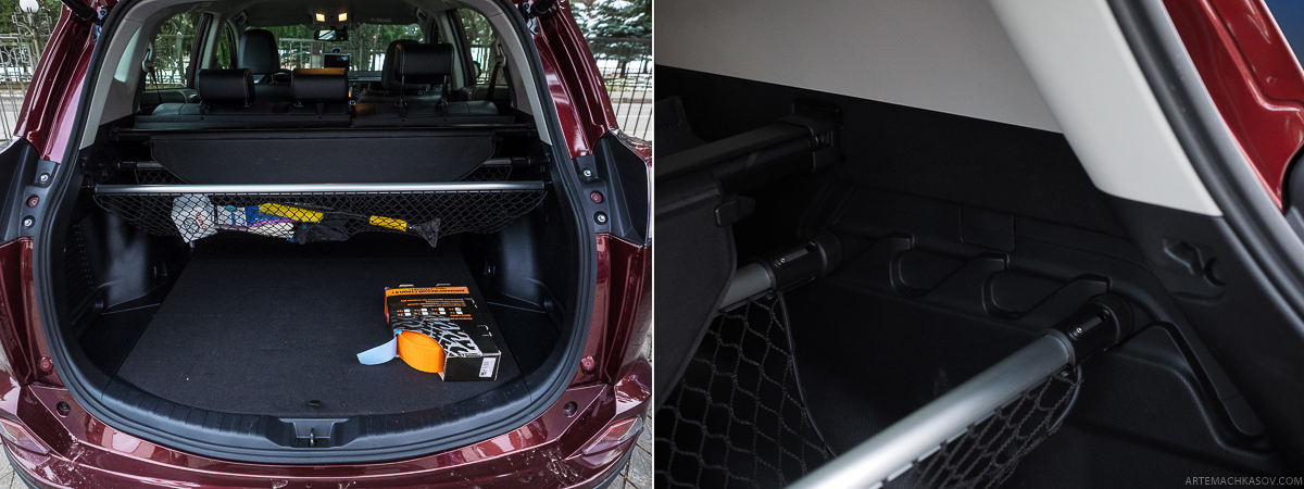

Зато в багажнике теперь все иначе — японцы дали себя уговорить отказаться от полноразмерной запаски, благодаря чему из багажного отсека пропал фирменный горбик, а его объем увеличился до 577 литров, при одновременном уменьшении погрузочной высоты до 677 мм — по меркам класса, хороший показатель.
Полка – гибкая, телескопическая, плюс в багажнике может быть установлен опциональный органайзер в виде сетчатого гамака с двумя продольными направляющими. Удобное решение для перевозки мелочевки!

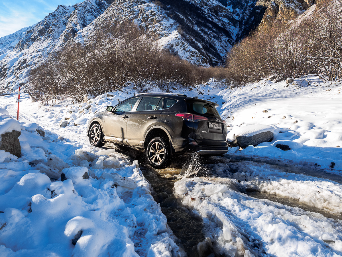

Нет ли у муфты склонности к перегреву? Я попробовал это проверить на горном участке, включавшем в крутой затяжной подъем по свежему снегу, под которым была мокрая трава.
Преодолевать его пришлось с практически постоянной пробуксовкой, и могу сказать следующее — за 10 минут езды в таком режиме муфта никак не заявила о том, что ей нехорошо.

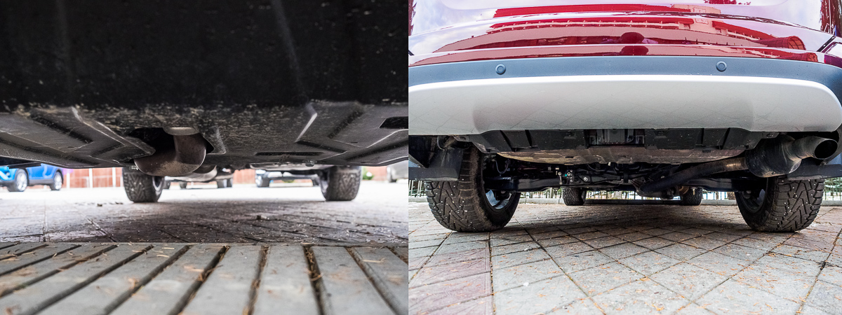

Во-первых, автомобиль не очень высокий — клиренс модификаций с двухлитровым мотором и дизелем составляет 197 мм. Во-вторых, выпускная труба выступает вниз из под центральной части заднего правого рычага. Из самих рычагов торчат вниз длинные болты.
У версии с двигателем 2.5, к тому же, сифон выпускной трубы высовывается вниз посередине защиты картера, уменьшая дорожный просвет до 165 мм.
Все это хозяйство можно запросто повредить на бездорожье, особенно, если ездить по камням, а не по снегу. К счастью, когда нам в очередном броде попался в защиту полуметровый булыжник, мы ехали на дизельной модификации, и повреждена оказалась только сама защита.

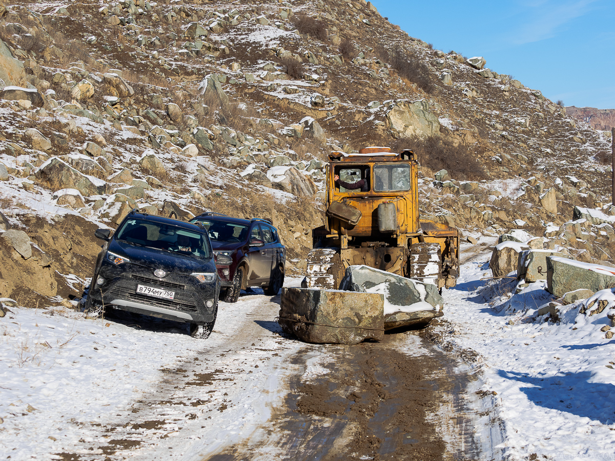

500 километровый Тест-драйв по маршруту Пятигорск — Чегемские водопады — Баксанское ущелье — поляна Азау — Безенги- Нальчик -Минеральные воды включал в себя достаточно количество асфальта, грейдеров, грунтовок и бездорожья, чтобы проверить автомобиль по полной программе. И знаете, что? Он мне понравился!
Я не ждал от RAV4 чудес вне дорог, но оказавшись на узеньком заснеженном перевале, который передо мной не смог взять грузовик, я огляделся по сторонам. Вокруг меня были только горные вершины, скалы и заснеженные склоны гор, по которым лениво перемещались волосатые коровы и пушистые овцы. А я заехал сюда на автомобиле, которые многие джиперы с пренебрежением называют «паркетником», и сделал это без каких-либо проблем или убийства техники.
Это значит, что новый RAV4 — настоящий, правильный кроссовер, достойный наследник того самого, первого RAV. Это автомобиль, все еще способный съехать с паркета и отвезти его молодых и активных владельцев туда, где красота природы переполняет тебя не струйкой впечатлений — водопадом. При этом автомобиль стал комфортнее и актуальнее предшественника.
