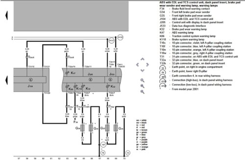

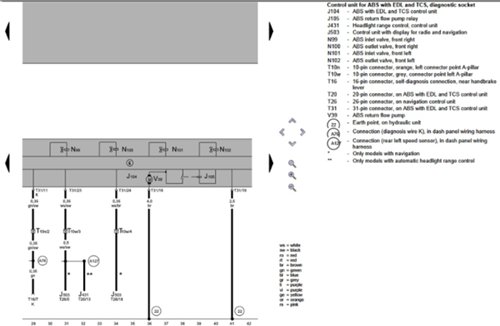

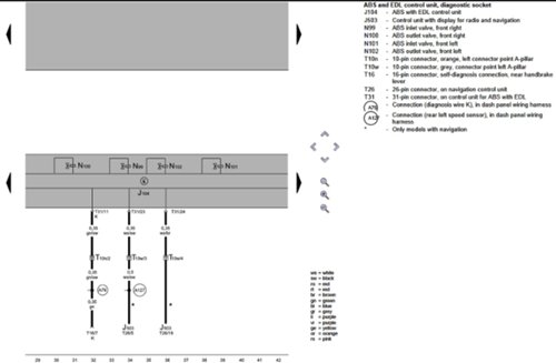

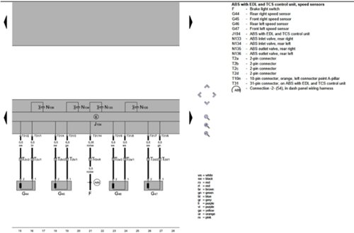

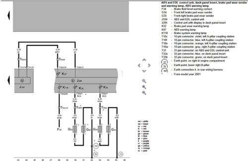

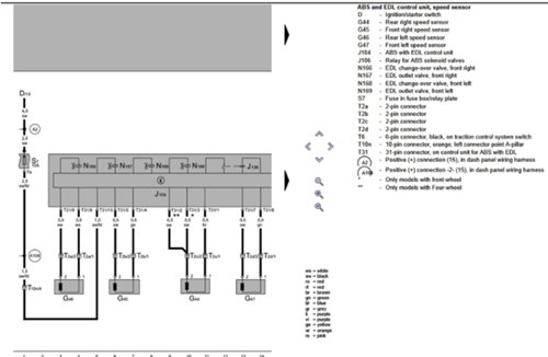

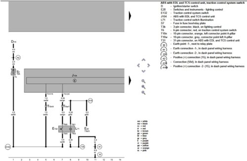

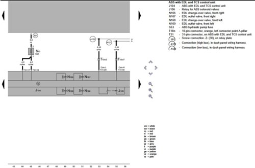

    Fireangel, как будеш реализовывать я не знаю, но для 3b0614111 идет на замену 8E0 614 111 D (ABS)
    А для 8e0614111c идет 8E0 614 111 G (ABS+EDS+ASR)
    У тебя как минимум ABS+EDS.
    Я так понимаю хочешь установить антибукс?
    Вот для ABS+EDS
    А это ABS+EDS+ASR
    VW Passat B5+ 2001, 1.8T AWT, АКПП, Comfortline, седан, Climatronic, Cruise, Camera, Bixenon, 1ВВ, серая кожа. ARAL 5W-40. WVWZZZ3BZ1E242146

    Спасибо за схемки ! Были и АБС и антибукс, только мой блок помер,и ремонту больше не поддается (отвалились контактные площадки на плате) , и достался на халяву 8e0614111c рабочий. Я так понимаю что разница между моим и 8e0614111c только в "общении" блока абс с эбу двигателя, у меня по одному проводу с 13 контакта , а на 8e0614111c по кан-шине. Вот думаю как это реализовать, может кто сталкивался, что нужно сделать: перекодировка блока абс (сейсас 00002), перекодировка gateway -я, соединить кан-шину с блоком абс. Или есть вариант попроще ?

    CAN на 3b0614111 есть (29 и 30 контакты).
    8e0614111c связь с двигателем по 13 контакту сигнал управления системой ASR, CAN тоже должен быть.
    Электрически должны быть совместимы. А вот программно, надо проверять.
