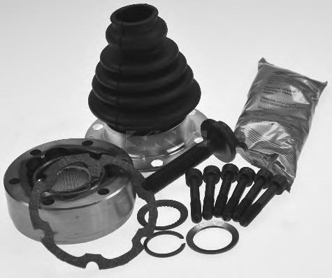

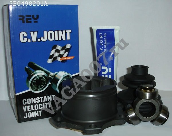

    Их получается есть два вида или как? первое фото это обычный а второе трипод? На екзисте смотрел выдало вот такой номерок Loebro 302287 шрус внутренний
    или такой
    Какой мне нужен?

    GARASUTA, Скорее всего второй, уточни в теме по запчастям.
    B5+ 2002г 2,0T AWZM 5МКПП EEN
    19.03.2012
    Пенза
    20,482
    Получено: 5,386
    Отправлено: 241
    GARASUTA, трипод у тебя, как на нижней фотке. Номер - 3B0 498 103 B
