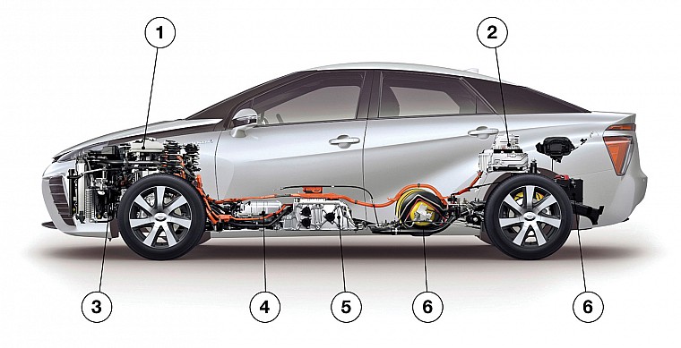

    Toyota Mirai – по сути, электромобиль. Электричество вырабатывается в блоке топливных элементов при взаимодействии водорода и кислорода. Электрический ток проходит через инвертор (Fuel Cell Boost Converter), где преобразуется из постоянного в переменный, а напряжение увеличивается до 650 В.
    КИЛО НАДЕЖДЫ
    Реакция происходит без процесса горения, а «выхлоп» – безвредный водяной пар.
    Тяговый синхронный электродвигатель приводит в движение передние колеса. Питание – не только от топливных элементов, но и от расположенной в задней части машины никель-металлгидридной аккумуляторной батареи максимальной выходной мощностью 21 кВт: она подпитывается при рекуперативном торможении и отдает энергию при резких ускорениях. Максимальная отдача электромотора – 113 кВт (154 л.с.).

    1. Блок управления питанием. 2. Никель-металлгидридный аккумулятор (вторичная батарея). 3. Синхронный электродвигатель. 4. Инвертор постоянного тока в переменный. 5. Гибридная установка на водородных топливных элементах. 6. Водородные баки высокого давления. В батарее топливных элементов водород из баллонов вступает в реакцию с поступающим через воздухозаборники кислородом. Полученный в результате реакции электрический ток проходит через инвертор, где преобразуется из постоянного в переменный, а напряжение увеличивается до 650 В. Синхронный электродвигатель приводит в движение передние колеса; расположенная в задней части машины «вторичная» батарея собирает энергию от рекуперативного торможения и делится ею при резких ускорениях.
