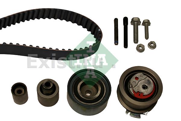

    Вот скрин с экзиста,Название: Новый рисунок1.jpg
Размер: 30.3 Кб где тут 150 зубьев?

    Алексей841, подожди, давай разберёмся. На фотках из твоего первого поста видно:
    1. комплект INA под номером, который ты выложил. В этом комплекте ремень на 160 зубьев, и этот комплект не встанет на AWM.
    2. ремень Contitech CT909, который на 150 зубьев, и который подходит на AWM, как ты и говоришь.
    В итоге - что ты продаёшь?
    Комплект INA с номером 530 0503 10? Владельцам авто с мотором AWM он и задаром не нужен.
    До кучи ремень Contitech CT909 со 150-ю зубьями? Он подойдёт.
    Ты не возмущайся, а подробнее разложи про всю эту солянку.

    floyd,
    Там в первом посте автор выложил комплект по фото 530046710 - так там вообще 142 зуба, и к вагу отношения не имеющего. Ремень на фото конти 909 действительно 150 зубов. Вообще не понятно что продается.

    office219, да я тоже не понял, к чему он коробку с номером комплекта для Вольво сфотал.
    Алексей841, тёзка, ты давай соберись, и заново всё перефотай, либо с номерами комплекта определись. Пока понятно что только ремень твой подходит.
    На второй фотке вроде похоже всё, только натяжитель лишний - в комплекте два ролика идут и ремень. Я себе в прошлом году такой набор ставил.
    Если всё правильно, и номер 530 0180 10, то это он и цена - .
