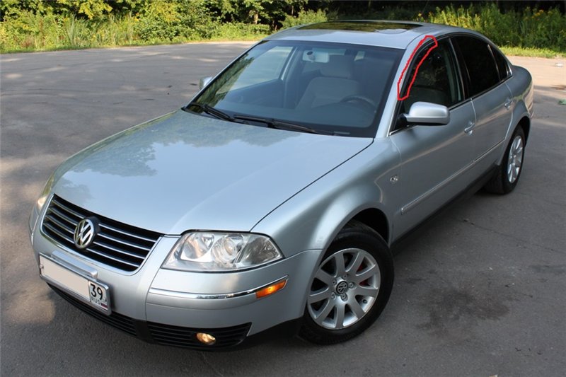

    Только что проверил, уплотнитель тот что снаружи сверху он не сильно углублен к хромовой накладке, справа видно что он спрятан под хромом, а этот получается немного выпирает. Но еще прикол когда нажал на стекло оно плотно стает и уплотнитель прижимается и становится как справа. Или это стекло неправильно ходит или что за ....
    Вот на фото выделил
    B5+ 2005г.в 1.8T МКПП WVWZZZ3BZ5Z000508

    Проблема в провисших дверях, опускаем стекло, упираемся коленкой в ту часть где затвой звери(из нутри машины) и гнем раму в сторону кузова( на себя)
    У меня данная проблема появилась после того как я зашумил двери. Возможно стоит попробовать чуть приподнять всю дверь, но тогда скорее всего станет заметен перекос на кузове.

    берем гайку на 17, открываем дверь и стоя ставим ее на полку нижней петли. Пытаемся закрыть дверь- давим сильно, но без фанатизма, открываем дверь, убираем гайку, и радуемся
    только это полумера, дверь все равно провиснет, надо петлю менять

    если шумик ближе к передней части двери с присвистом - очень даже свистит зеркало. оно поворотное и вот эта щель свистит. поворачиваем вычищаем мусор на прокладке зеркала. отворачиваем назад. мне помогало, но раз в год чистить надо. там корозия выступает и увеличивает щель. если не хочет поворачиваться - заклеиваем скотчем стык для проверки. Если же не зеркало - смотрим уплотнитель по верху двери. если закрытая дверь прилегает ровно по всей длине(линейкой можем контролировать что зазор от проема двери равномерный в мм) то уплотнение норм. смотрим стекло в момент подъема. если в момент прижима вверху оно сдвигается влево/право - надо регулировать стекло. по перекошенной двери в целом - если ее перекосило под весом то зазор по двери в проеме будет неравномерен слегка. плюс в момент закрытия замка видно что дверь слегка приподнимается вверх(замок ее приподнимает). перекос легко регулируется петлями. Читаете мануал по регулировки и исправляете. Да и в целом проверьте затяжку болтов в петлях. У меня были отжались болты. И у товарище то же откручивались слегка. Дас тарантас иногда может сильно удивить.
