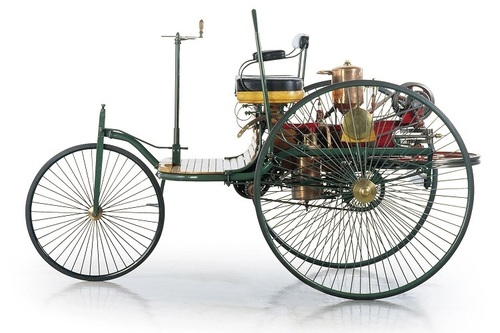

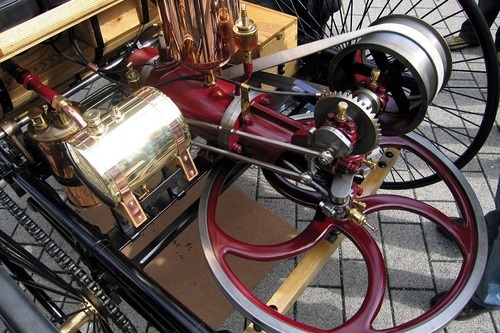

    Что и говорить, отношение к тому, каким должен быть двигатель внутреннего сгорания, на заре моторизации было очень вольным. Как вам мотор в один цилиндр объемом 12 литров?! Конечно, исключение, однако единственный «горшок» в конце XIX — начале XX вв. использовали повсеместно. Достаточно вспомнить агрегаты Отто, Даймлера, Майбаха, Нобеля, Дизеля, Бенца. Технологические ограничения просто не позволяли выйти за рамки такого инженерного постулата. Это продолжалось недолго — литейное производство развивалось тогда очень интенсивно. К тому же быстро выяснилось, что детали подобной, с позволения сказать, «однушки» испытывают большие нагрузки, сказывающиеся на ресурсе мотора.

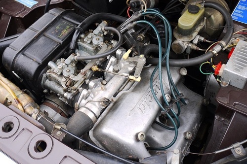

    Автомобиль Карла Бенца и его одноцилиндровый двигатель. Последний располагался горизонтально, имел водяное охлаждение, объем в 954 «кубика», электрическое зажигание и 0,9 л.с.

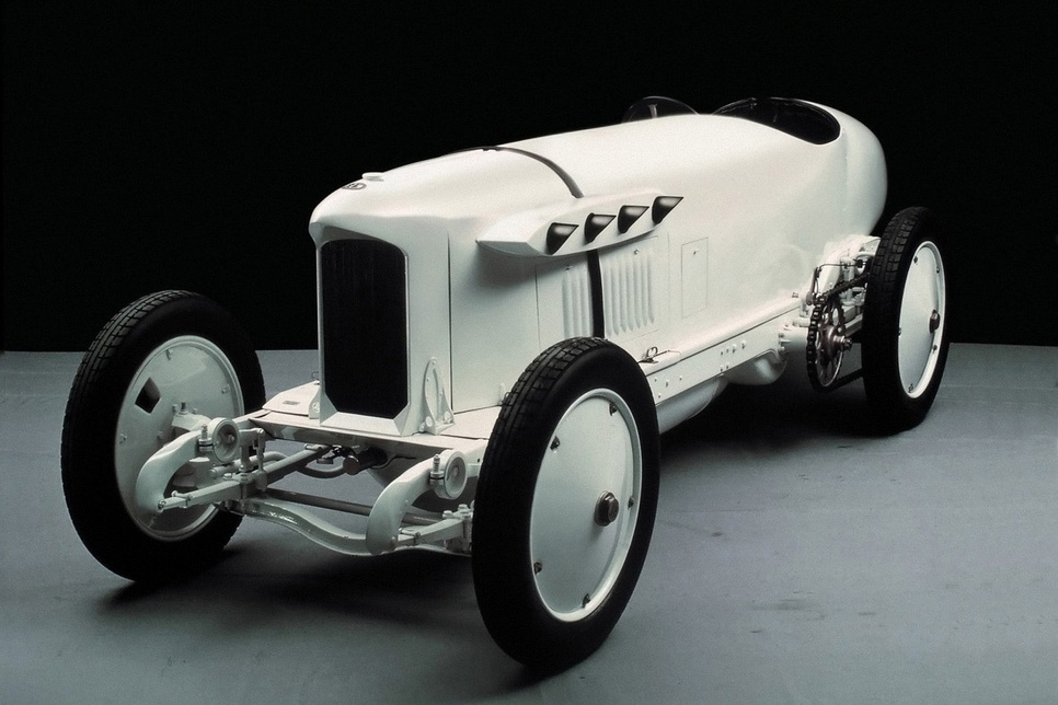

    Двигатель Benz 200HP или Blitzen Benz (blitzen — молния) являл собой самый бескомпромиссный подход к разработке рядных «четверок», точнее, к их объему — 21,5 л. Построенный в 1909-м он, что следует из названия, развивал 200 л.с. Спустя два года машина установила рекорд скорости, разогнавшись до 228,1 км/ч

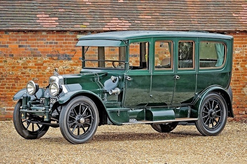

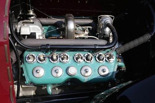

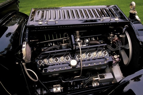

    Компания Packard внесла свой вклад в развитие двигателестроения, точнее, в рост числа цилиндров. Ее модель Twin Six, как видно из названия, несла под капотом первый 12-цилиндровый V-«образник». 6,95-литровый гигант развивал 85 л.с. и мог разгонять машину до 112 км/ч. Для сравнения, максималка Cadillac Type 51 была на 4 км/ч больше. Но интереснее то, что именно Twin Six стал той моделью, которая, попав после революции к Сталину, определила будущие автомобильные предпочтения вождя

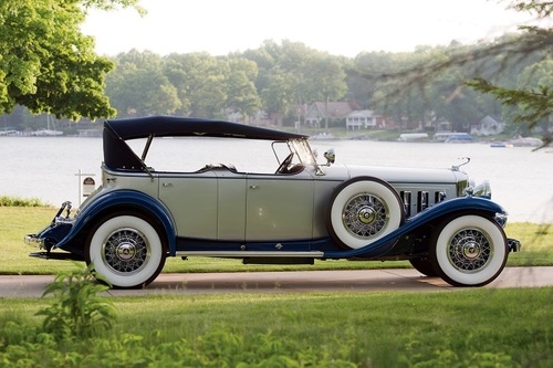

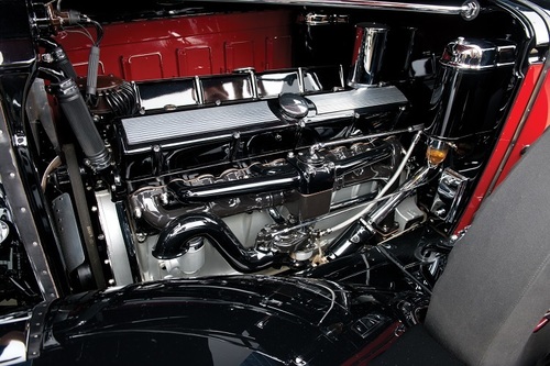

    Апофеозом «гонки за цилиндрами» стал V16, с которым Cadillac представил модель 452 в 1930 году. 7,4-литровый мотор развивал 165 л.с. и мог разгонять без малого трехтонную машину до 160 км/ч. Интересной особенностью двигателя было верхнее расположение клапанов и их гидротолкатели. Также помимо прочего отмечалась хорошая эластичность силового агрегата и его бесшумность. 452-й серией заинтересовались даже в Старом Свете, однако первоначальные планы выпуска до 3000 автомобилей в год нарушила Великая депрессия. В итоге примерно такое количество было собрано до 1937 года, когда появилось следующее поколение

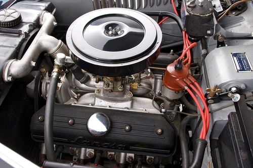

    Lancia Aurelia в 1950 году стала первым серийным автомобилем, на котором использовали V6. Первая из «шестерок» была 1,8-литровой и развивала 56 л.с. Но уже в 1951–53 гг. появились 2,0- и 2,5-литровые V-«образники» мощностью, соответственно, 70 и 118 сил. Машина, разросшаяся до целого модельного ряда (были седаны, купе, версия GT, что на фото, а также родстер, универсал, модификация для США и «двухдверка», чей кузов выполнили в Pininfarina), успешно выступала в ралли и вообще была интересной технически. Так, коробку со сцеплением отнесли к заднему мосту, тормозные механизмы — к редуктору, а независимую заднюю подвеску скоро сменили на полузависимую типа Де Дион с рессорами

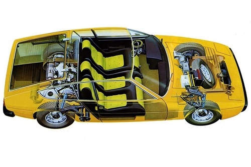

    Автомобильная история знает еще один тип двигателя, который применялся, пусть и ограниченно, — U-образный. Коленвалы двух рядных «четверок» соединялись цепью и работали на один маховик. С таким, например, готовы были предлагать Matra-Simca Bagheera, выпускавшуюся в 1973–80 гг. Объединенный из двух серийных 1,3-литровых моторов U-двигатель развивал 168 л.с., но прототип так и не пошел в серию

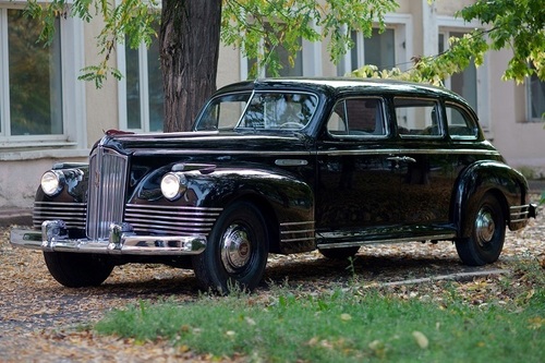

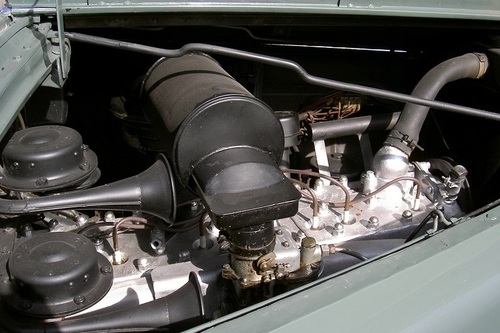

    Отечественный ЗиС-110, выпускавшийся с 1945 по 1958 годы, стал, наверное, последним легковым автомобилем, оснащавшимся рядным восьмицилиндровым агрегатом. Внушительный по габаритам двигатель имел объем в 6002 «кубиков» и развивал 140 л.с.

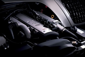

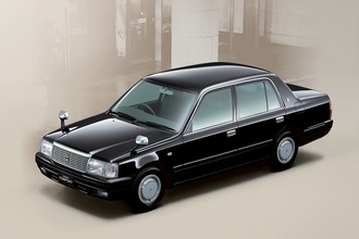

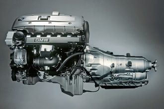

    Баварцы отказались от двухлитровых рядных «шестерок» еще в 2000 году. 2,5-литровые аналогичные агрегаты покинули подкапотное пространство BMW 12 лет спустя. R6 в три литра — последние из могикан. Toyota тоже активно использовала подобные установки и также начала отрекаться от них в предыдущем десятилетии. На регулярно сменяющихся поколениях рядные «шестерки» исчезли в 2007-м. А остались разве что на консервативных Toyota Crown, предназначенных для такси и другого служебного использования

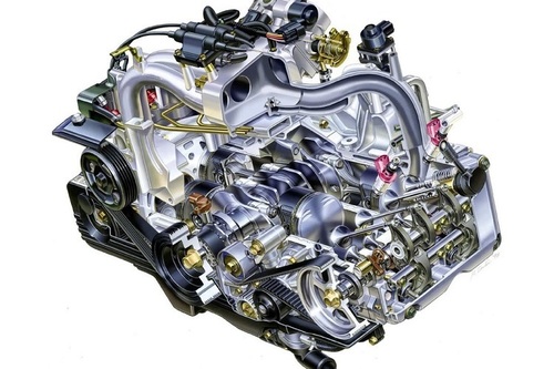

    Полностью уравновешен еще один двигатель — оппозитный шестицилиндровый. Но его в подкапотном пространстве тоже нужно умудриться разместить. Поэтому в автомобильном мире B6 используют лишь две компании — Porsche и Subaru. Что же с остальными агрегатами?

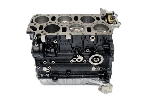

    Повторимся: еще несколько десятилетий назад именно объем двигателя был решающим фактором, увеличивающим мощность. При этом мотористы давно открыли то, что для рядной «четверки» оптимальный объем не более двух литров. Превышение этого значения влечет за собой повышение массы шатунов с поршнями и рост вибраций. Хотя R4 тоже неплохо уравновешен — «нагружен» лишь силами инерции второго порядка, которые нивелируются балансирным валом, вращающимся с удвоенной скоростью. Причем для его компенсации устраивается еще один вал, вращающийся в противоположную сторону. Сложно, дорого при производстве и хлопотно при обслуживании — ременный или цепной привод балансирных валов нужно менять! И тем не менее до недавнего времени на легковушках максимальный объем «четверки», даже усложненной валами, обычно не превышал 2,2–2,3 л.

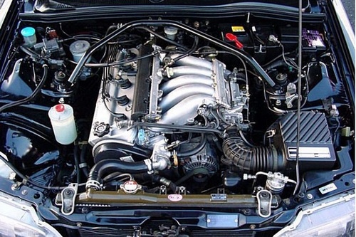

    У рядной «пятерки», как, кстати, и у V10, силы инерции скомпенсированы, но присутствуют моменты от них. В итоге эти агрегаты достаточно вибронагружены, по причине чего используются редко. Точнее, «десятка» еще применяется, а R5 — вымирающий вид. И появился он сравнительно недавно, в середине 70-х. Теперь же, судя по всему, остался лишь у Volvo, да и то временно.

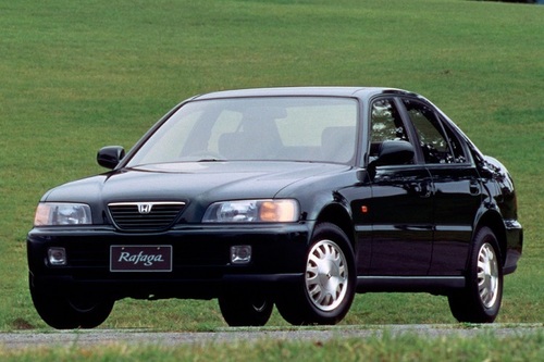

    С конца 80-х и до конца 90-х на ряд Honda, в том числе на модели Ascot/Rafaga (на фото), устанавливались пятицилиндровые G20A и G25A объемом 2,0 и 2,5 л мощностью 160 и 180 л.с. Их появление у компании приписывают формульному V10, который Honda поставляла команде McLaren. Двигатели размещались продольно, привод был передний — через коротенький вал. Балансирный же вал существовал на ранних версиях моторов, впоследствии от него отказались, возложив обязанности по гашению вибраций на опоры агрегата

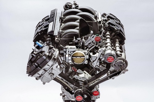

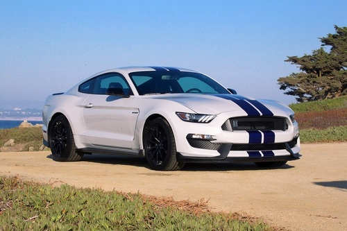

    То же самое с V8. С той лишь разницей, что обычно здесь используется 90-градусный развал блока. При расположении кривошипов в перпендикулярных плоскостях удается получить равномерные вспышки, хорошую тягу на «низах» и отсутствие вибраций, которые гасятся всего лишь противовесами на вале. Причем шатуны садятся на кривошипы попарно, что в условиях несовершенства литейных технологий значительно облегчало производство коленвалов.
    V8, у которого кривошипы расположены в одной плоскости — несколько иной агрегат. В нем присутствует сила инерции второго порядка, которую надо уравновешивать, используя два балансировочных вала. Но вспышки у такой «восьмерки» тоже равномерны, а кривая момента сдвинута к высоким оборотам. Один из последних примеров — атмосферный 5,2-литровый мотор Shelby GT, раскручивающийся до 8250 об/мин и развивающий 526 л.с.

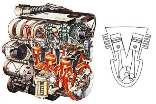

    Погоня за мощностью, получаемой благодаря увеличению объема, продолжалась еще в 90-х. Именно тогда VW для ряда моделей, в основном компактных вроде Golf и Jetta, разработал так называемые V-образно-рядные моторы. Идея была подсмотрена — у Lancia, чьи инженеры еще в 60-х годах предложили подобный агрегат.

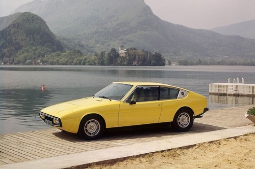

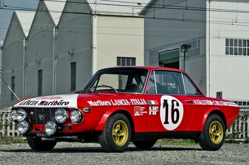

    Lancia Fulvia, выпускавшаяся в 1963–76 гг., стала первым автомобилем, получившим V-образно-рядный двигатель. Это была «четверка», чьи цилиндры располагались в шахматном порядке и были накрыты одной головкой. По сути, появилась целая линейка агрегатов, объемом от 1,1 до 1,6 л мощностью 58–132 л.с. Угол развала между парами цилиндров тоже отличался — 11–12 градусов. Вдобавок и сам двигатель был наклонен относительно вертикальной плоскости на 45 градусов. Мотор был плохо уравновешен и в итоге от него отказались. На фото слева версия Coupe, подготовленная для участия в ралли

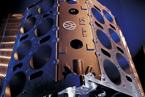

    Как и итальянцам, немцам был нужен компактный двигатель, разве что размещали его на переднеприводных моделях поперечно, а не продольно. Ну и пошли дальше. С 1991 по 2005 годы в концерне родился целый выводок VR-моторов. Сначала появился VR6 объемом 2,8 л. В 1994-м дебютировал 2,9-литровый агрегат. Спустя три года из «шестерки» получили 2,3-литровую «пятерку», VR5. Все они имели такое же шахматное расположение цилиндров, между рядами которых был угол в 15 градусов. А накрывала их общая и единственная головка. По причине отсутствия в ней места двигатели были 10- и 12-клапанными. И только в 1999-м VR6 обзавелся двумя распредвалами и 24 клапанами. «Пятерку» перевели на DOHC и того позже. Мощности, кстати, были невысокие — от 150 сил у VR5 и 174 сил у VR6 до 204 «лошадей» у 2,8-литрового мотора, оснащенного уже системой изменения фаз газораспределения.

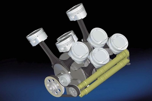

    Блоки VR-агрегатов были компактными, что позволяло без особых проблем размещать их в моторных отсеках моделей гольф-класса. За это приходилось расплачиваться серьезной вибронагруженностью — присутствовали и силы инерции обоих порядков, и моменты от них
    К концу прошлого десятилетия от «виэров» на переднеприводниках потихоньку отказались. К чему относительно тяжелые, безусловно, сложные и не развязанные от вибраций агрегаты, если до 300 сил с помощью турбонаддува можно получить с двухлитровой «четверки»? Однако полностью смещенно-рядные, как их еще называют, моторы в VW не забросили. Разработанные в начале-середине 2000-х VR6 объемом 3,2 и 3,6 л используются на Touareg с его соплатформенниками и на Phaeton. Что ж, экономия полезного пространства, отданного пассажирам, а не механизмам, актуальна и для крупных седанов-внедорожников. Именно для них в конце 90-х VW представил двигатели W8 и W12.
    8- и 12-цилиндровые W-«образники» — это сочетание хорошего объема (от 4 до 6 л) и компактности. Ведь первый по длине короче традиционного V6, второй — рядной «четверки». Если в привычных единицах измерения, то, соответственно, менее полуметра и чуть больше. Что касается сложности обслуживания/ремонта и неуравновешенности, то первое для современных и недешевых моделей сейчас не принципиально. Второе же урегулируется подвеской агрегата и балансировочными валами

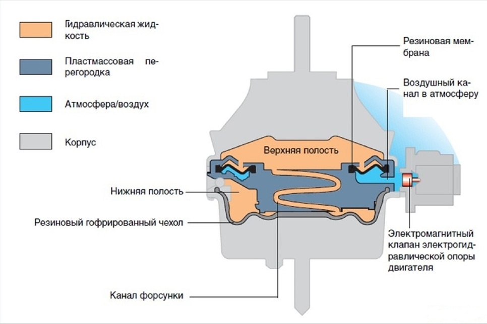

    Ключевым узлом в борьбе с разного рода вибрациями теперь выступают гидроопоры подвески силового агрегата. В составе узла две камеры, связанные между собой каналами для перетекания рабочей жидкости, и резиновая мембрана. При небольших вибрациях работает последняя. При значительных колебаниях двигателя камеры начинают обмениваться жидкостью друг с другом. Помимо простейших, закрытых устройств, есть опоры с электровакуумным приводом и электронно-управляемые — со связью с впускным коллектором, внешней средой и завязкой на ЭБУ
