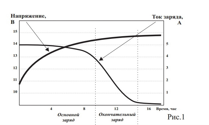

    В инструкции к моему заряднику написано, что заряжать выше 15В АКб на 12В нельзя потому что идет закипание электролита и тем самым производитель ограничил макс напряжение 15в.
    Вот вольт-апмерная характеристика как происходит заряд 12В батареи
    Цитата Сообщение от славик111 Посмотреть сообщение
    я его просто погонять хочу (профелактически)
    В смысле погонять?
    Десульфатация? Тогда тебе нужно что-то наподобии кедр-м сделать. Там есть такой режим. Работает на УРА!
