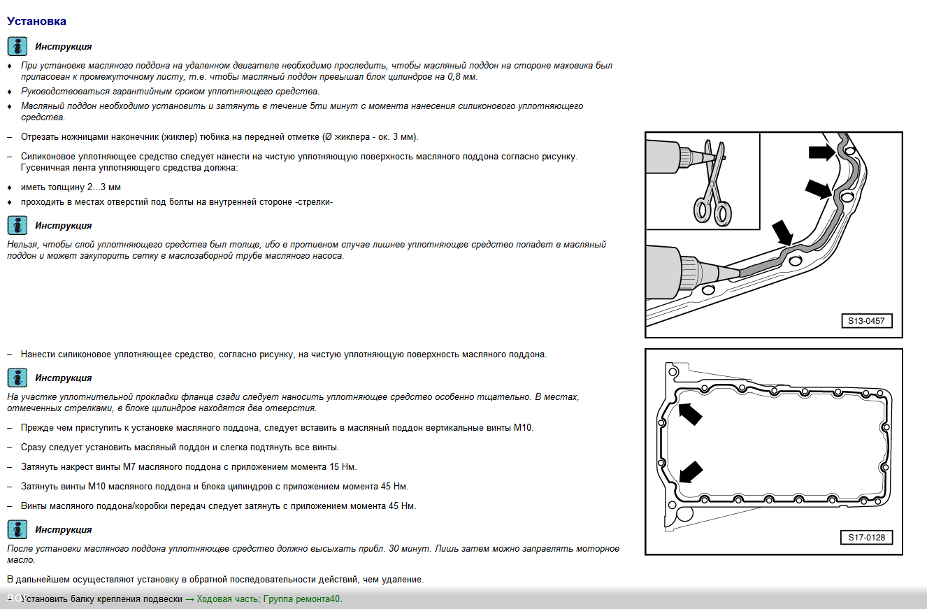

    хранитель, на поддоне нет прокладок... там только герметик на трубке, да имеется прокладка
  8. #88
    сижу и думаю, таки есть у тебя прокладка или нет......
    ну тебе виднее на что сажать, а то я сглупил, посадил на прокладку, потом поездил, потекло....начал рыть, а там ещё обязательно герметиком....пришлось приспускать и промазывать.
    всё там есть. она сильно прилипает к блоку и кажется что её там нет. на самом деле алюминиевая формачка прорезиненная по краям

    У меня AWT
    А это значит нет там прокладки
    вот
    как там это делается

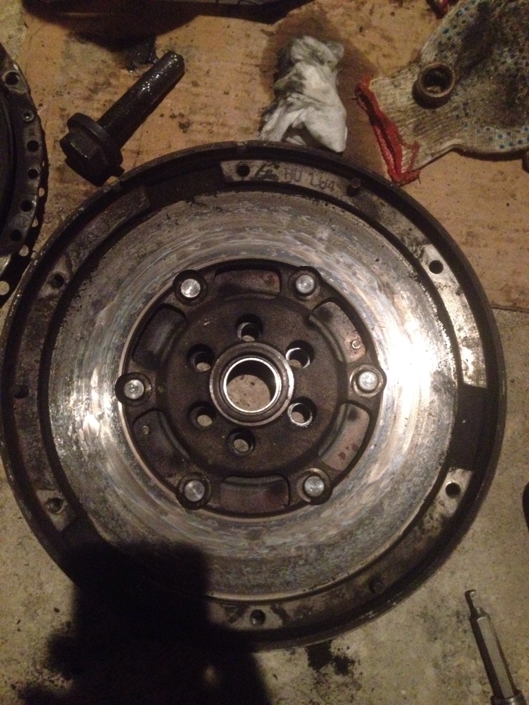

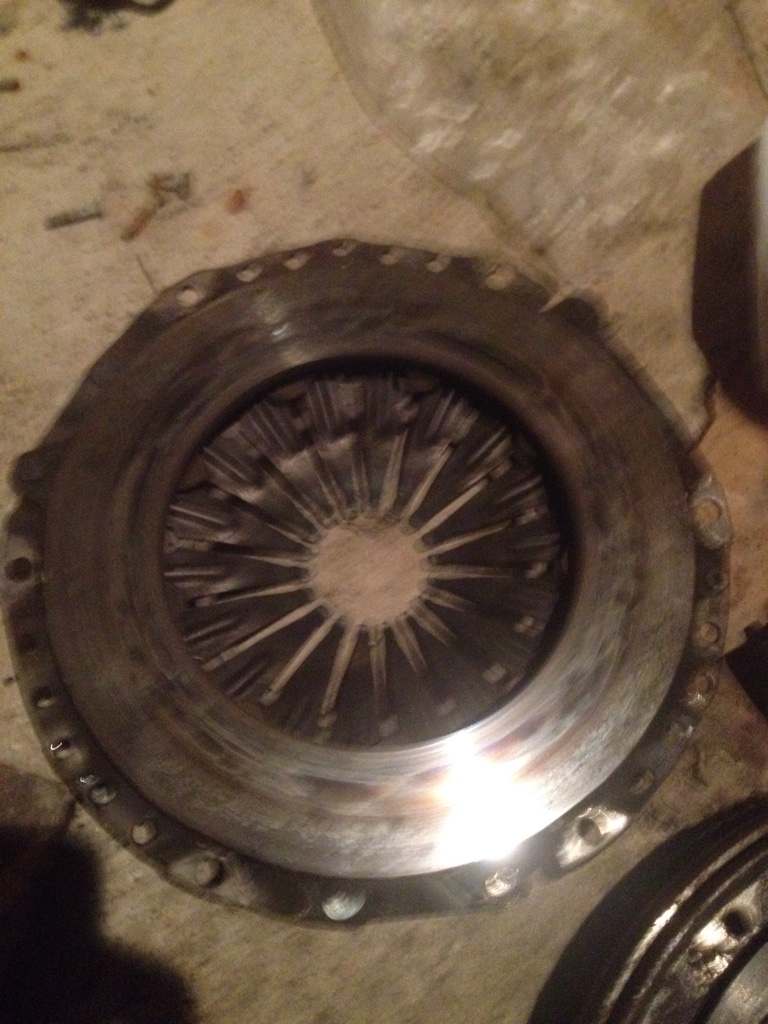

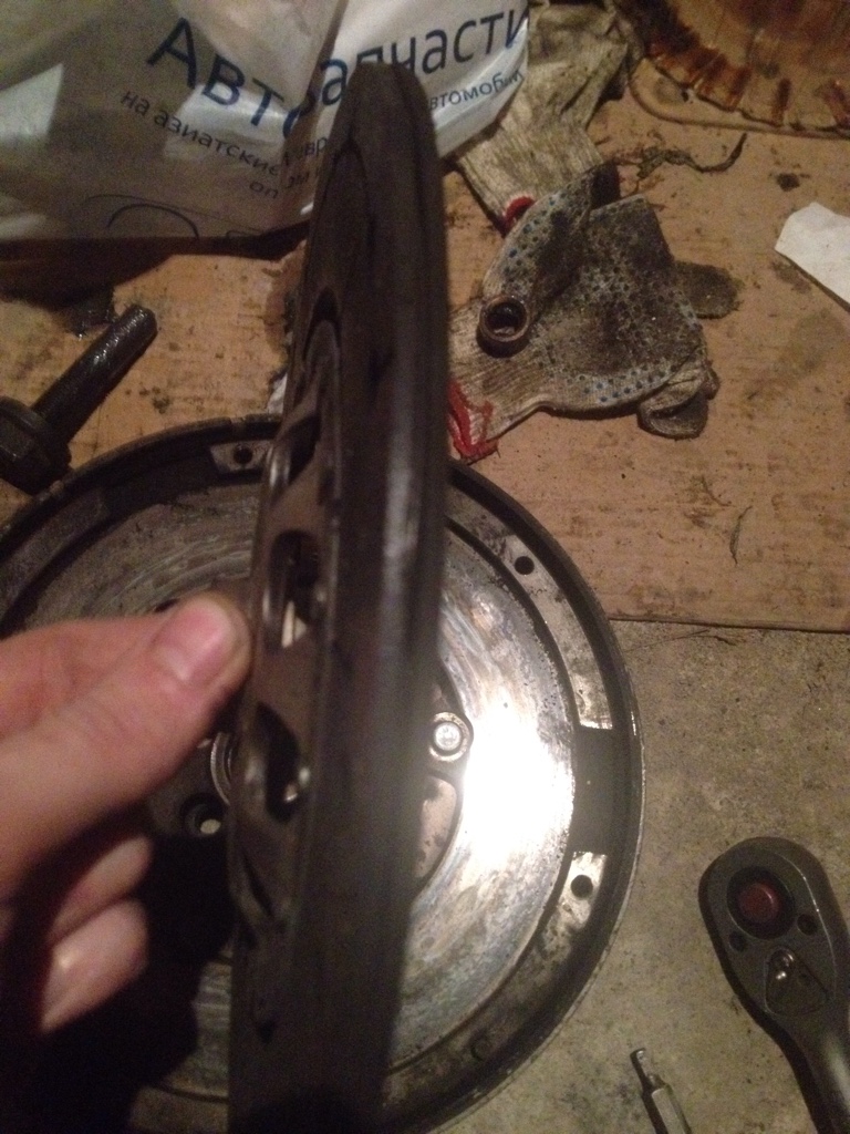

    купил абро серый... сегодня забил на машину... холодно и лениво... сейчас товарищ запчасти привезет... завтра поеду собирать...
    если есть у кого нюансами поделится про установку маховика и сцепления... с удовольствием послушаю...
    Цитата Сообщение от Igor P Посмотреть сообщение
    Болты маховика надеюсь имеются новые? Для корзины тоже бы неплохо заменить.
    нет только старые... достались в комплекте с маховиком и сцеплением... планирую их ставить... фиксатором резьбы мазану слегка каждый болтик и заверну
    в чем засада может быть?... визуально болты в отличном состоянии
    кстати болты поддона тоже фиксатором нужно?... когда выворачивал... на некоторых усилие надо большое было прилагать, а некоторые чуть ли не от руки шли
    видимо и тут накосячили сервисники
    Приехали запчастюли ко мне, а именно новый выжимной, упорный подшипник в КВ (Малюсеникий гад, а стоит как два выжимных, кстати внутри пакетика САКС лежит INA) и кронштейн коробки... надо браться за сборку... и заодно отмыть кронштейн масляного фильтра... завтра начну с него
    Какой кстати смазкой мазать вал коробки? выжимной и пятку толкателя вилки сцепления?... там что-то с молибденом или тупо шрус сойдет? кто знает? делал?

    а я ему сказал, что у меня там нет прокладки... только герметик...
    Прокладки были на дорестайлах, но и там ставлю на герметик, нахрен эта прокладка.
    Ставится только в одном положении, не перепутаешь, болты на резьбовой фиксатор с усилием 60 Нм и 90*
    Сцепление центруется оправкой но можно на глаз, только по точнее ставь диск, отверстия подшипника в колене и диска должны находится на одной оси. Корзину притягивай равномерно, крест на крест, по обороту каждого из 6 болтов, усилием 25 Нм, центрируется она на штифтах что на маховике.
    не надо, сами намажутся герметиком от поддона когда ставить будешь. 15 Нм
    Если обезжиришь хорошо поверхности, потом поддон без болтов не оторвать, на этом герметике.
