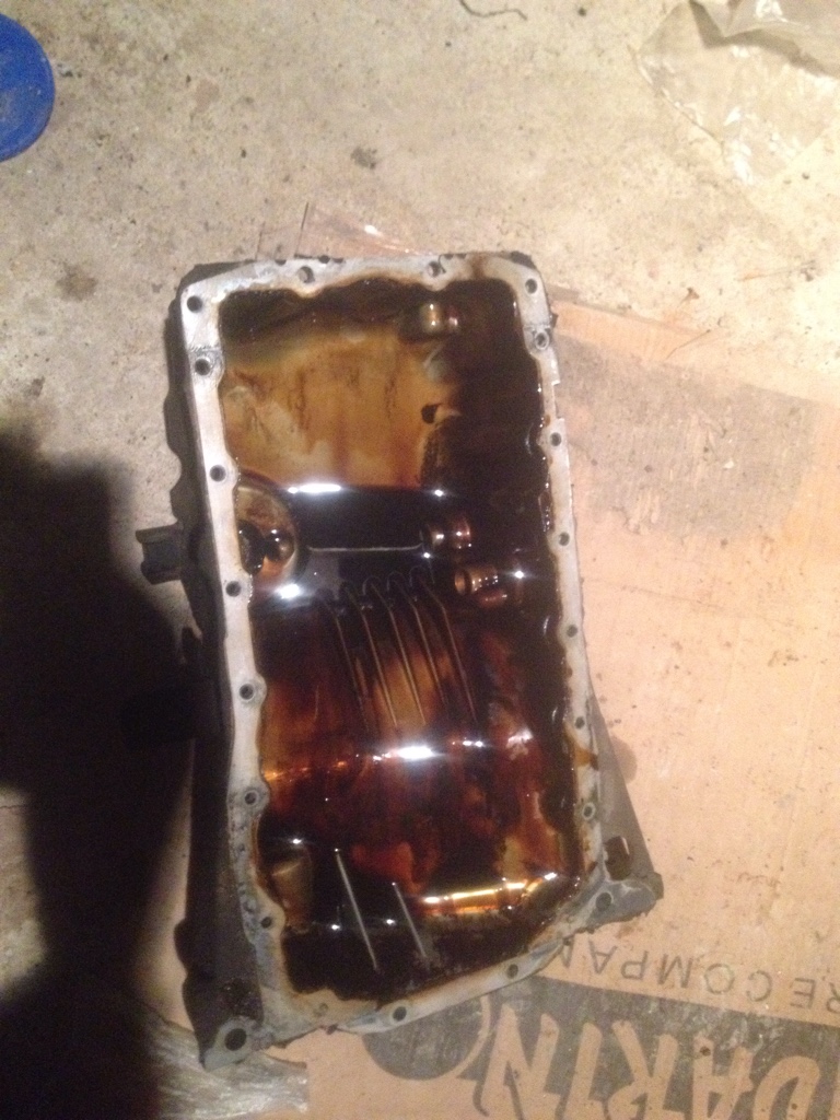

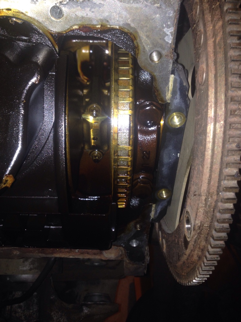

    Скинул сегодня поддон... В принципе притензий к мотору ноль, но пока снята Коробка и подрамник грех не залезть...

    По умолчанию Грозят капиталкой, что скажете вы?

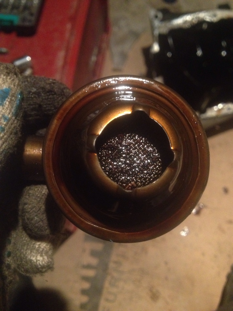

    Пробег 300 тык сетку мою и собираю назад... Мобил 0-40 норм... Только смывает то , что до него лилось в мотор...
    Зы маховик нечем открутить... Надо голову 12граней под большой вороток... А ннету... Накидным не идёт... И на работу надо: haha:
    Не зря снял... Забита сетка сильно буду отмачивать...

    FLYTs, купи новую сетку блин.
    я и так уже дофига купил

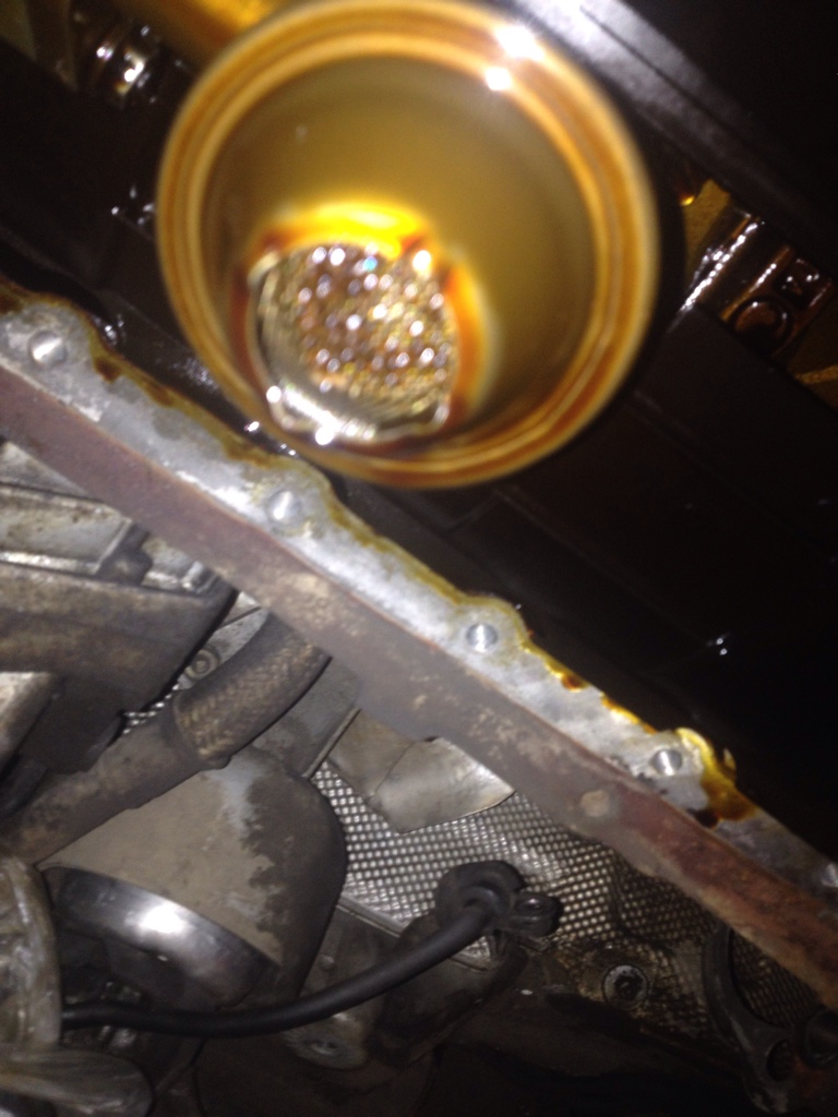

    отмоется будет как новая... вот думаю датчик в поддоне воды боится?... хотя лучше сниму от греха подальше и оттащу поддон на мойку... снаружи он весь в грязи а остальное уже ручками протру...
    тогда мой всю масло магистраль я свою отмыл, блистело-как котовьи яйки....
    думаешь стоит еще и кронштейн масляного фильтра снять? с маслоохладителем?
    мне тут один товарищ советует накинуть поддон и лить сверху бензин самотеком... раза три говорит прольешь, потом он быстро испарится и соберешь... ваши мнения о таком методе?
  12. #72
    дыа......
    ты не представляешь сколько в маслоохлодителе говна.....
    там же сеток масса, да ещё лабиринты из неё....там ппц.
    сними там всё от двигателя, а потом разберёшь на столе, прокладки под замену, могу научить как промыть малой кровью маслоохлодитель
    бензин в топку
    когда всё снимешь, видно поршня, КВ, и прочие прелести, то делаешь смесь из растворителя+обезжириватель и под давлением раза 2-3 проходишь весь ДВС изнутри...
    пока подсыхает, делаешь смесь масло моторное+салярку, масла не много, что бы через сопло брызгалки прошла жишка и орошаешь весь ДВС изнутри...

    снимаешь его заливаешь ОБЕЗЖИРИВАТЕЛЬ, я перепробовал много растворителей и ацетон, но только он мне помог.....наливаешь его полный, пальцем зажмёшь нижнее отверстие и лей, потом зажимай сторое отверстие и как бы полоскаешь его влево\вправо......поднимаешь ВЕРХНИЙ палец, нижний ждёт, берёшь и начинаешь ссилой дуть в верхнее отверстие, при этом убрав нижний палец, повторить 3-4 раза, мой стал как новый.

    В гараже хоть и плюс в яме... но не большой... чуть выше ноля... там и мыть то особо нечего... где керхер не справится обезжиревателем ототру думаю... вроде поршня пока нет надобности вынимать, хотя, стоит только начать
    да вообще лениво, тесно- раз, времени нет- два, холодно - три... по часу, по два в день делаю перед работой... четвертый день пошел, как в гараж заехал... надо еще все отмыть, собрать, все переделать под механику...
