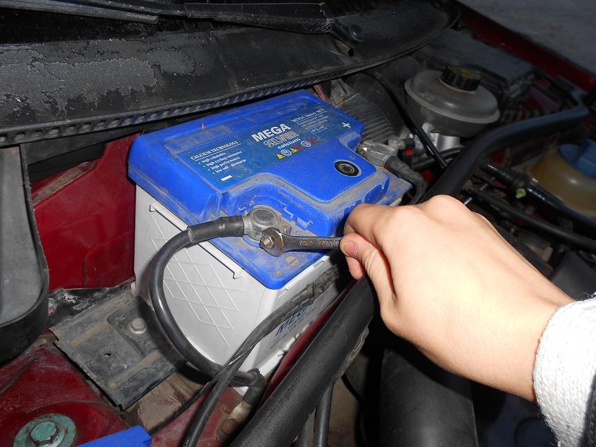

Откручиваем клеммы с аккумулятора

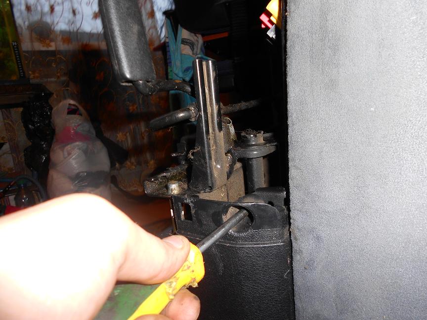

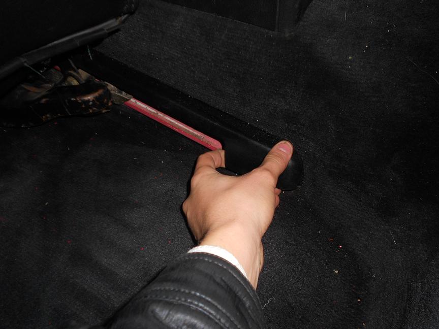

Снимаем сзади сиденья пластик
Отодвигаем сиденье назад до упора.

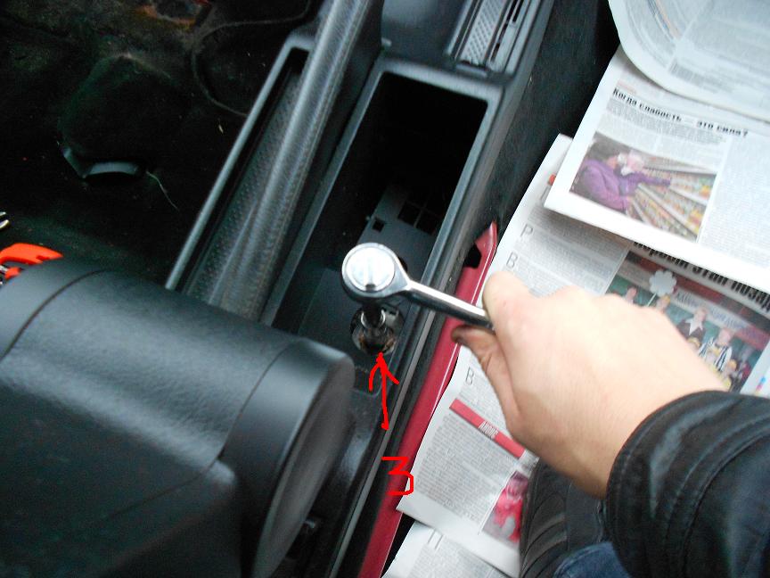

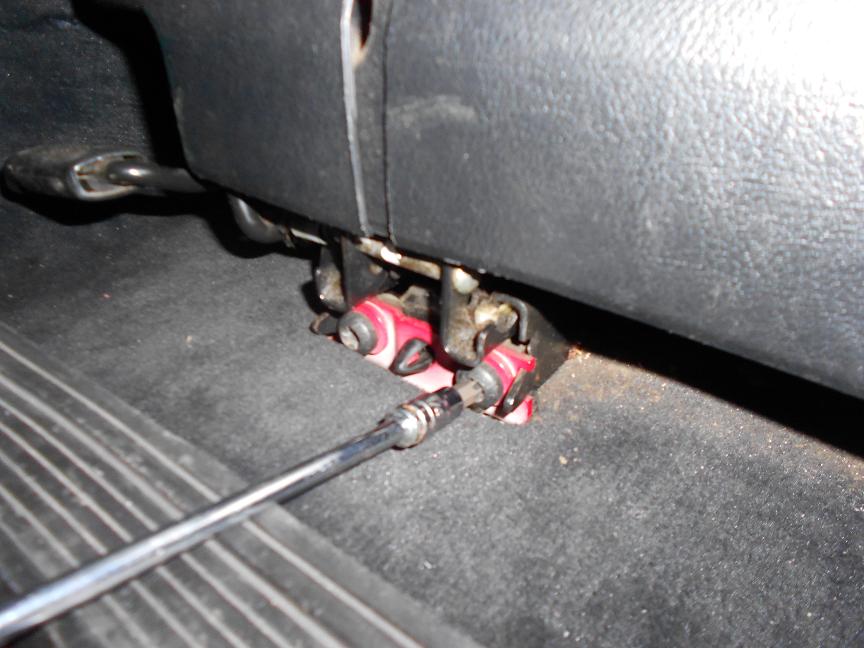

Отворачиваем 2 болта ТОРКС 40
Отводим сиденье чуть вперед и потом назад, и оно слетает с рельсов

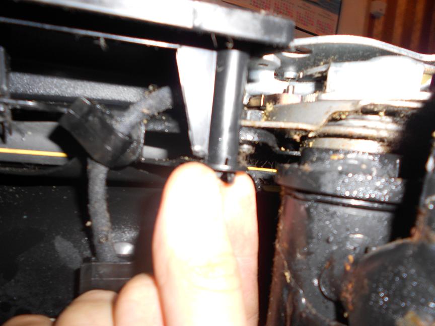

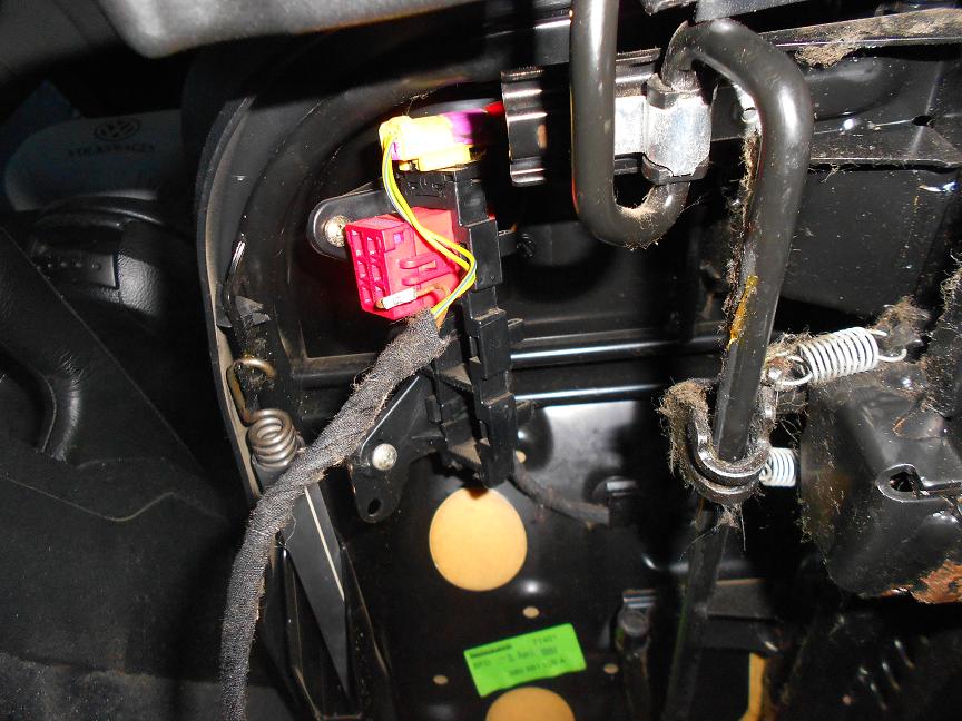

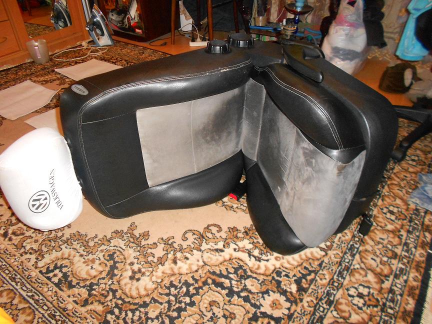

Наклоняем его, и снимаем фишку подушки

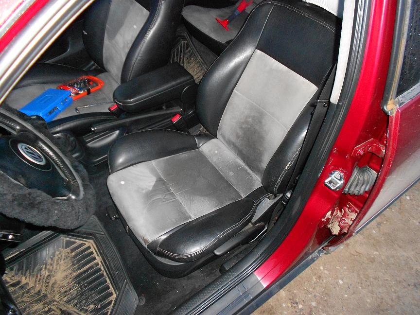

И вот сиденье уже дома

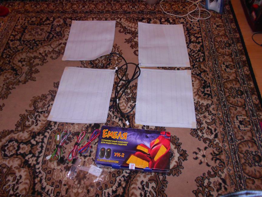

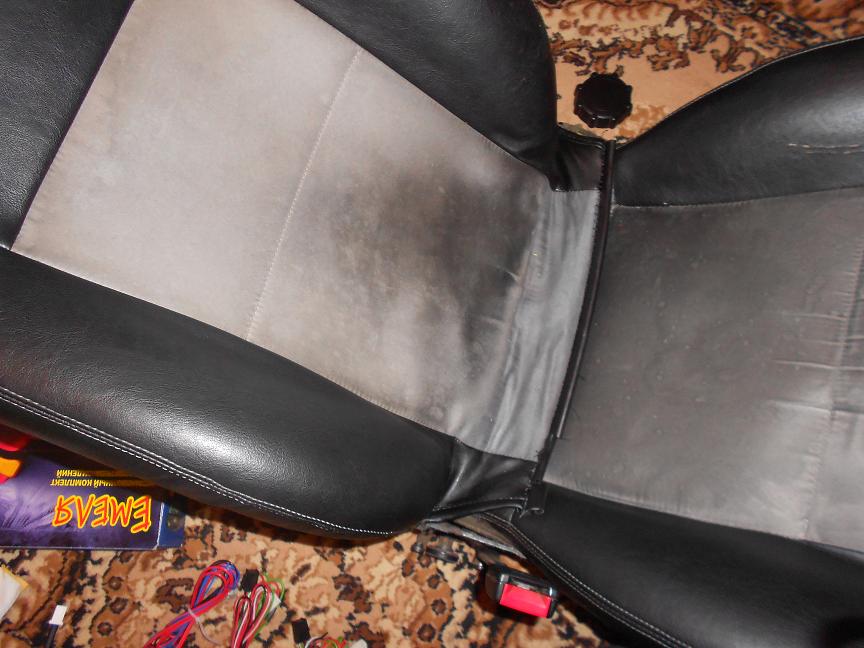

Вот и комплект обогревов сиденья Емеля УК2

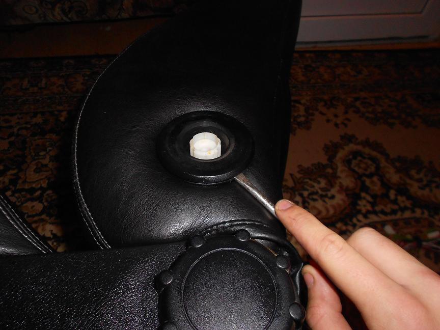

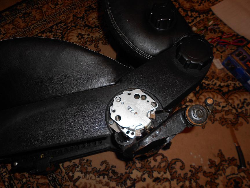

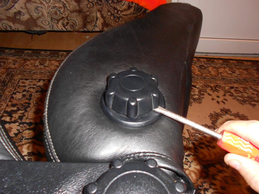

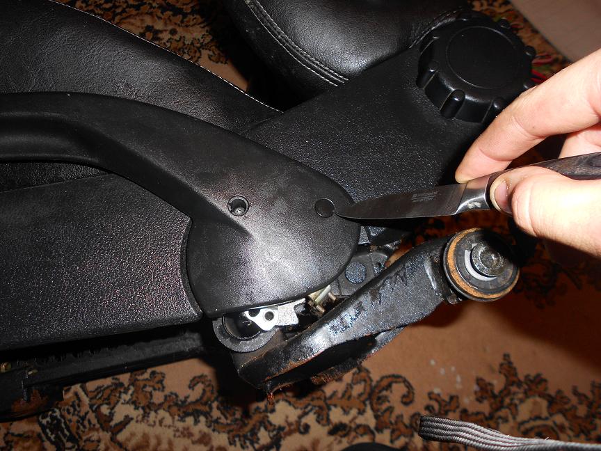

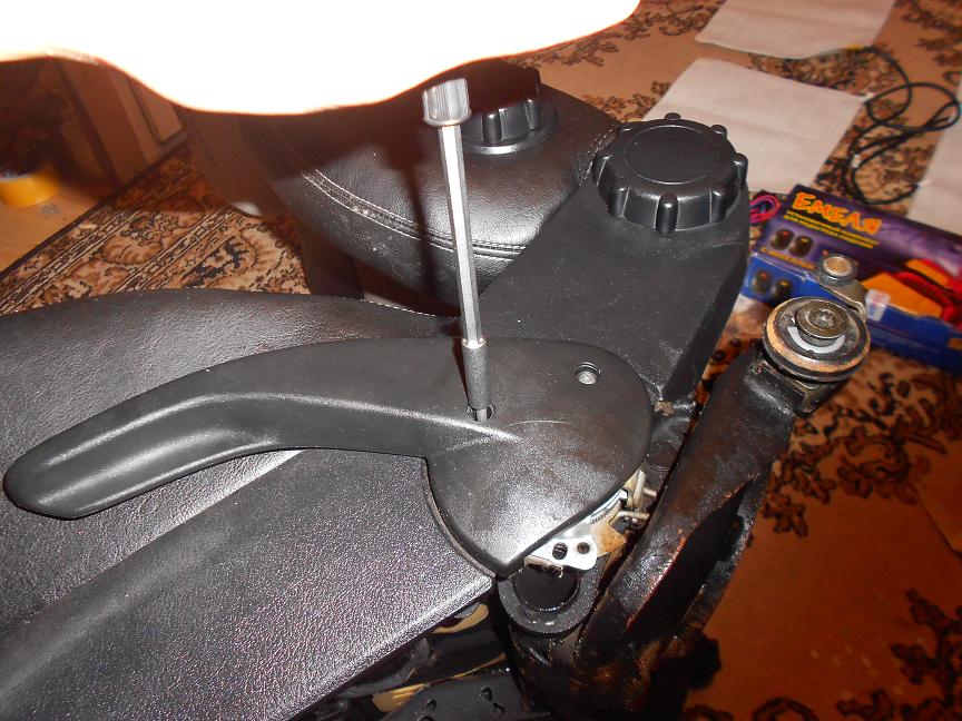

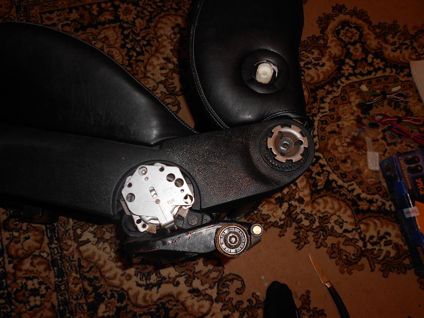

Выкручиваем 2 болта ТОРКС и снимаем ручку регулировки сиденья

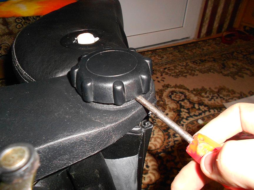

Снимаем крутилки, поддеваем отверткой и слегка приподнимаем

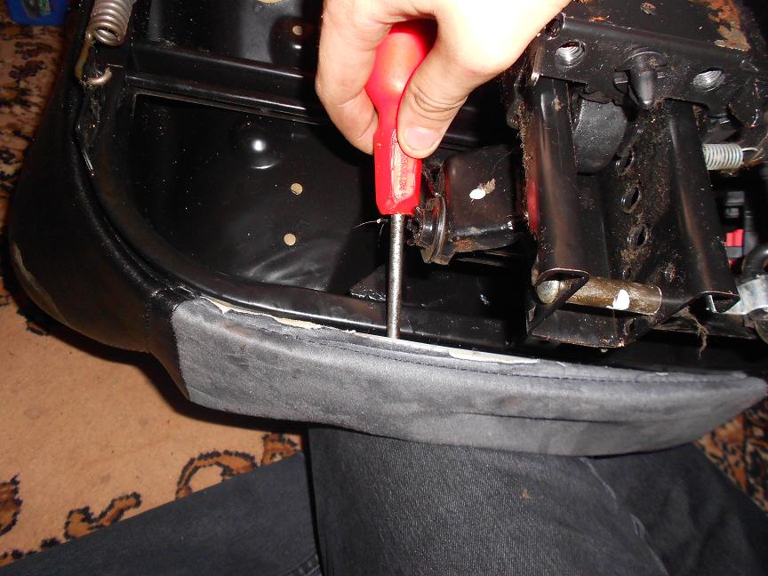

Снимаем нижнюю пластмассу

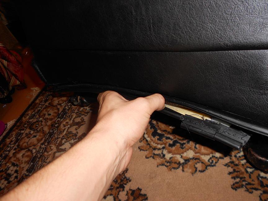

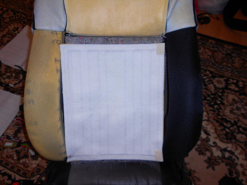

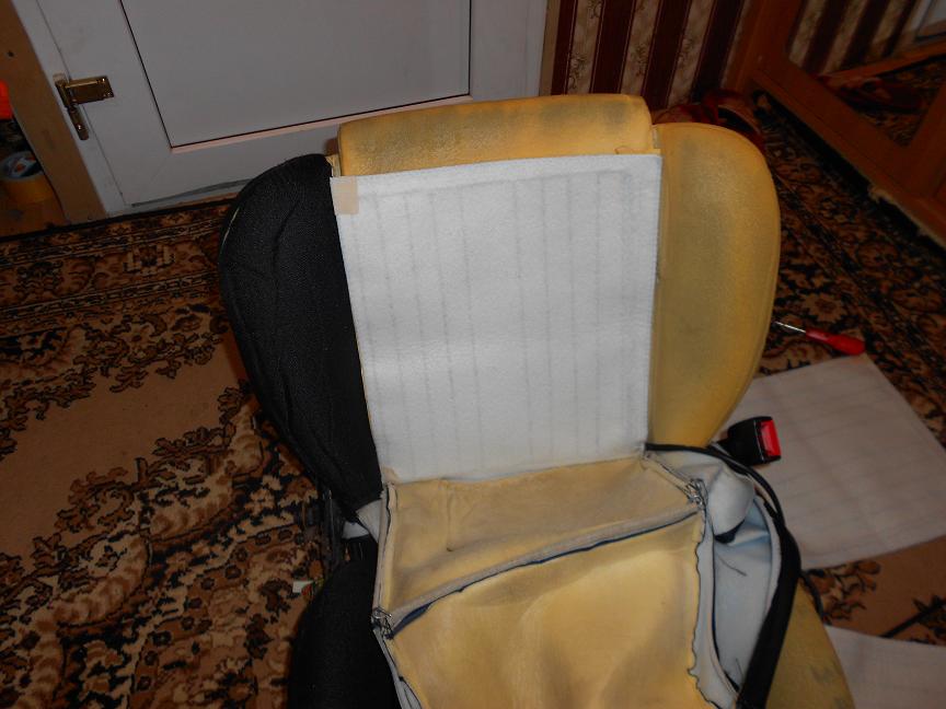

Снимаем обшивку спинки

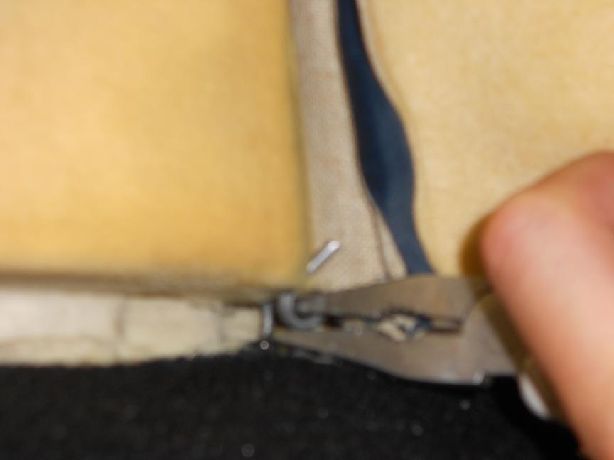

Приклеиваем обогрев
Снимаем обшивку и сидения и приклеиваем обогрев

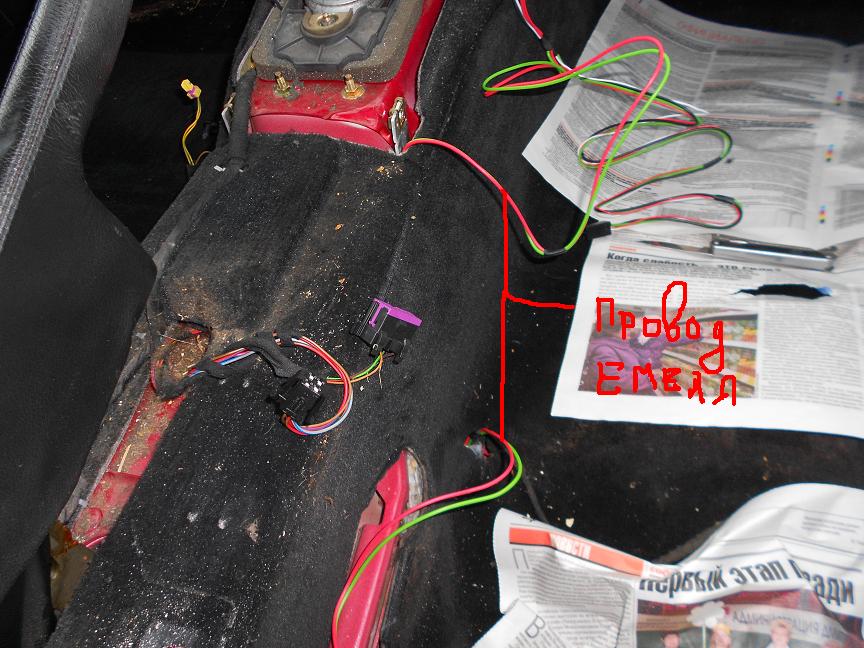

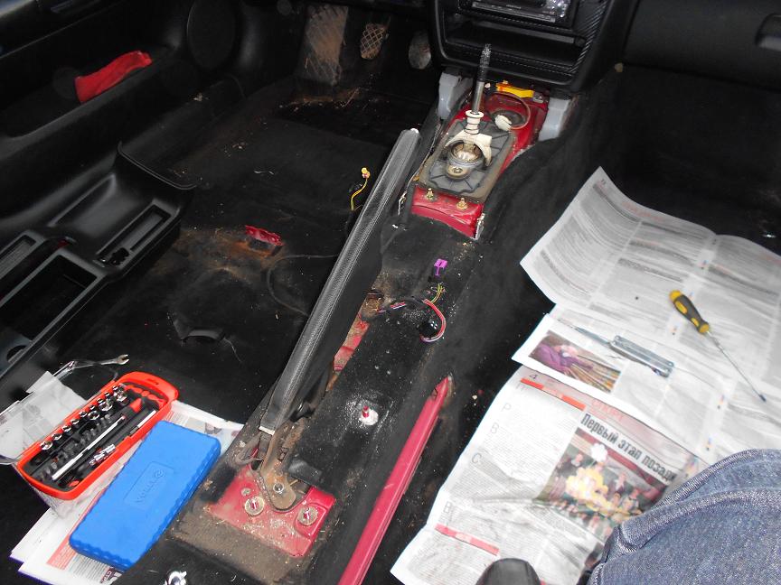

Протягиваем проводку и собираем все обратно.

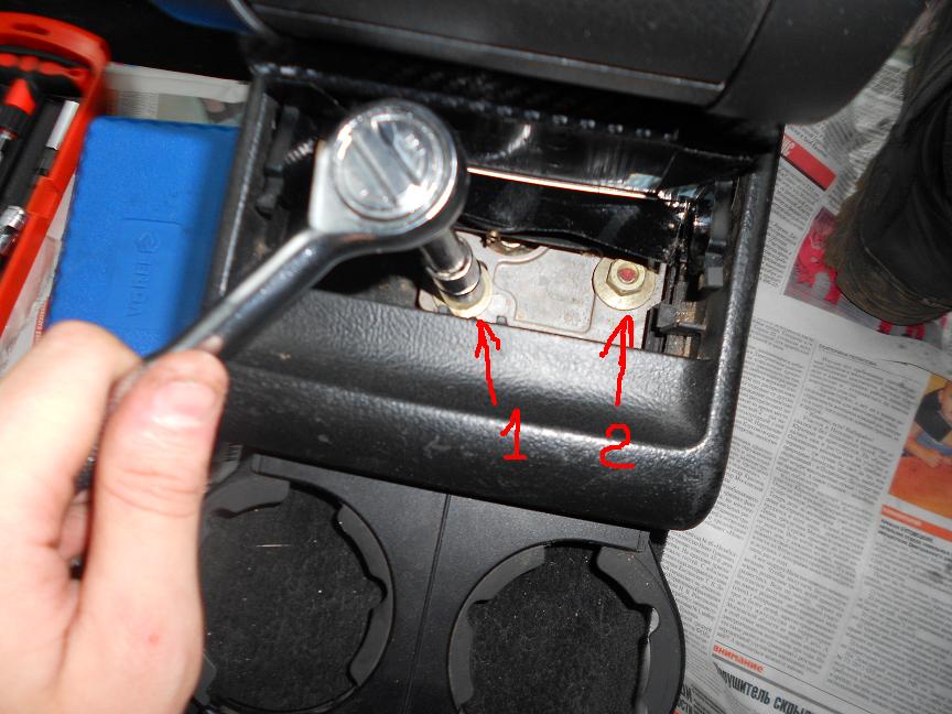

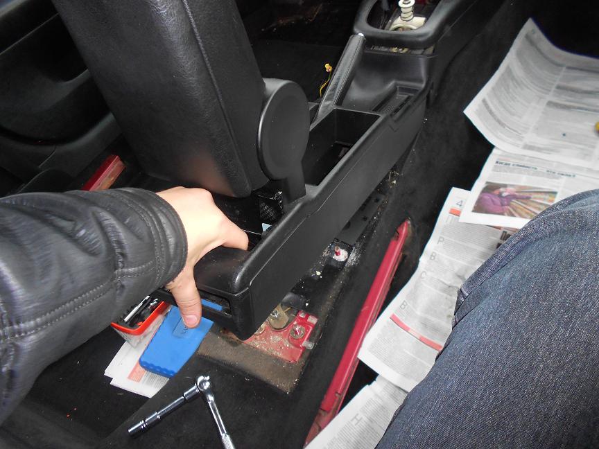

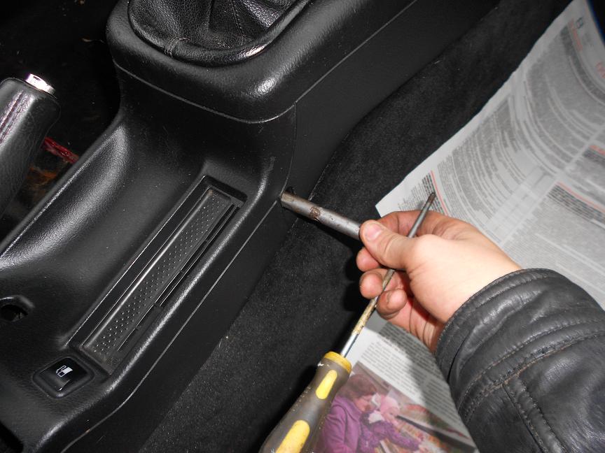

Проводку тянул под ковролином, сняв центральную консоль.

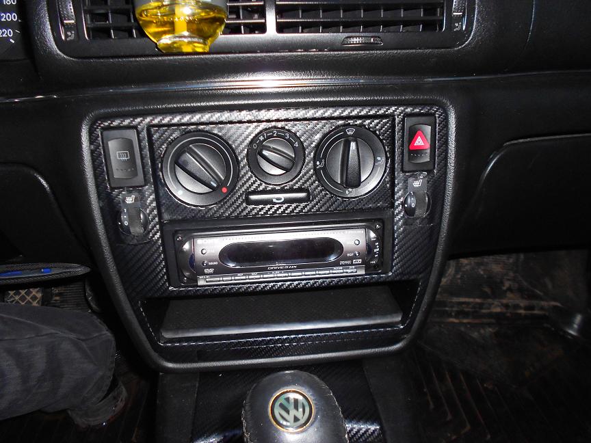

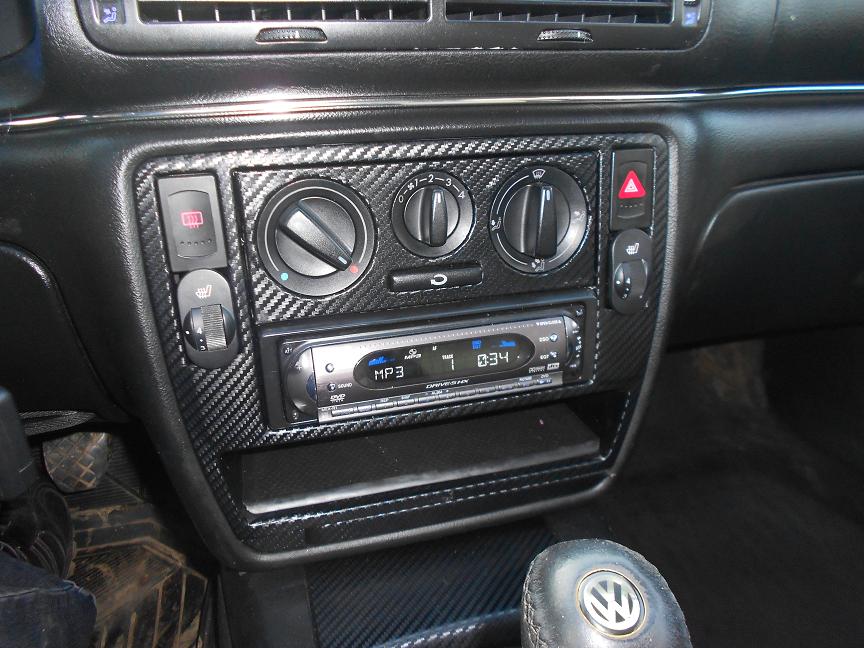

Все собрал и получилось вот так
Мне совсем не понравилось, решил чуть переделать, и искать родные кнопки.
