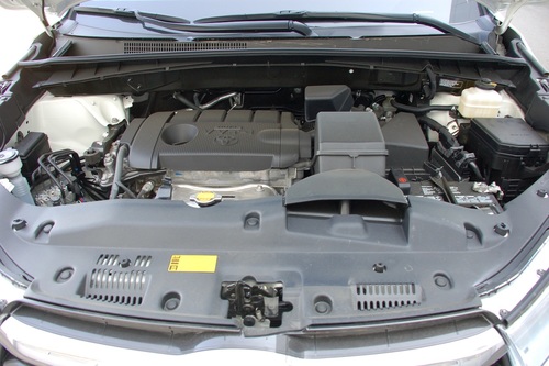

    Отчасти Highlander нынешнего поколения повторяет своего предшественника. По крайней мере, по моторам. Это 2,7-литровая «четверка» 1AR-FE и V6 2GR-FE объемом 3,5 литра, знакомые, кстати, по другим моделям Toyota. «Одноразовые» агрегаты с цепным приводом и фазовращателями на впускном и выпускном распредвалах способны отходить не менее 250-300 тыс. км. Главное, не забывать менять масло раз в 10 тыс. км. Дилеры Toyota в этом отношении честны — не пролонгируют периодичность ТО до 15 или даже 20 тыс. км, как некоторые их «коллеги». Масло (с завода заливается с вязкостью 0W20, однако производитель допускает использование 5W40) можно менять и чаще — через 7-8 тыс. км. «Спасибо скажут» и муфты VVT-i, и другие составляющие двигателей. Цена вопроса у «официалов» около 3-4 тыс. руб. При этом за установками не замечено масляного аппетита, хотя течи сальников коленвала наблюдаются. К тому же у менее чем тысячи экземпляров, выпущенных в середине 2014 года, был выявлен дефект топливной рампы, который мог приводить к протечкам бензина. Была отзывная кампания...
    Жаль, что «Горец» с 2,7-литровым двигателем (на фото слева) ограничен по приводу — только передний. Toyota побоялась нагружать 188-сильную «четверку» лишними килограммами муфты и делить ее момент на две оси? Возможностей V6 (на фото справа) хватает всегда и везде. Но увлекаться агрессивной ездой не стоит — коробка будет целее

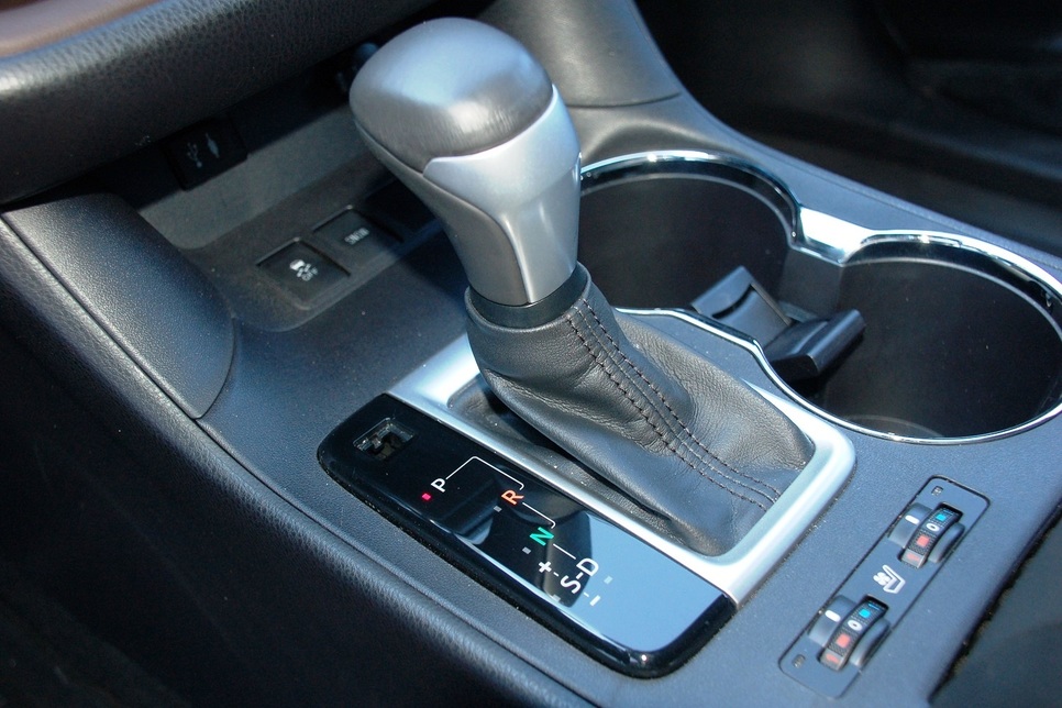

    На Highlander устанавливаются две коробки. С «четверкой» (такие модификации только переднеприводные) сосуществует «шестиступка» U760E. «Горец» с 2GR-FE для российского рынка всегда полноприводный. «Автомат» имеет аналогичное число передач, но модель другая — U660F. Впрочем, коробки родственные, и проблемы у них схожие. Отличия лишь в том, что 760-я АКП, сагрегатированная с меньшим по объему и мощности мотором, не столь нагружена, как U660. Конечно, это вовсе не означает, что и в том и в другом случае можно на все сто пользоваться предоставляемыми этими агрегатами преимуществами. А именно полностью на уровне механических трансмиссий реализовать потенциал моторов, что обеспечивается ранней блокировкой гидротрансформатора и настройками блока управления. Как раз-таки муфта становится первым элементом, который потребует вмешательства. Это станет заметно по течи сальника насоса. Если дело запустить, то из строя выйдет гидроблок. Дальше начнут гореть фрикционы. Есть еще одна особенность — разбивается стопорное кольцо подшипника в месте соединения коробки с дифференциалом, подшипник начинает люфтить. Последнее характерно, когда владельцы нагружают не прогретую коробку. Все остальное — следствие конструктивных особенностей и манеры езды. Продлить жизнь этим «автоматам» до 200 и даже более тысяч км удастся, скорректировав свой стиль передвижения. И, разумеется, меняя ATF (смотреть по степени загрязнения, но не реже, чем в 30-40 тыс. км), причем через раз вместе с фильтром.
    Оба «автомата» качественно оперируют передачами, поэтому ручной режим нужен лишь в особо «тяжелых случаях» и, скорее, в отношении 2,7-литрового мотора

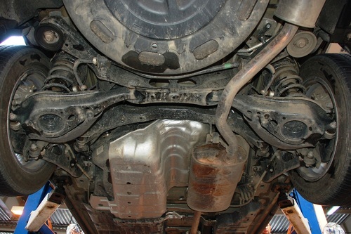

    Ключевое отличие нынешнего Highlander в подвеске — задняя многорычажная схема, в то время как раньше у всех крупных кроссоверов Toyota там использовался McPherson. И задняя же подвеска — основной источник неприятностей. Из-за конструкции сайлент-блоков проезд неровностей сопровождается звуками. Хорошо, что дилеры меняют продольные рычаги на те, у которых резиновые шарниры доработаны. Помимо них производитель признавал дефекты передних сайлент-блоков и передних же стоек. А на автомобилях, выпущенных во второй половине 2014 года, Toyota проверяла блок управления электроусилителем, по причине которого ЭУР мог отказывать. И много жалоб на биение руля в момент торможения — при «снаряженке» в две с лишним тонны тормозные диски не любят сильных перепадов температур. Зато шаровые спереди съемные.

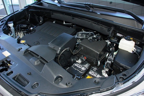

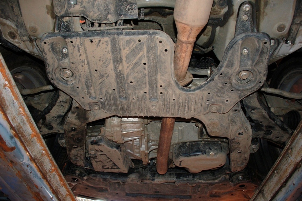

    Штатной защиты спереди нет, пластиковый щиток отодвинут по подрамнику назад, силовой агрегат полностью открыт снизу

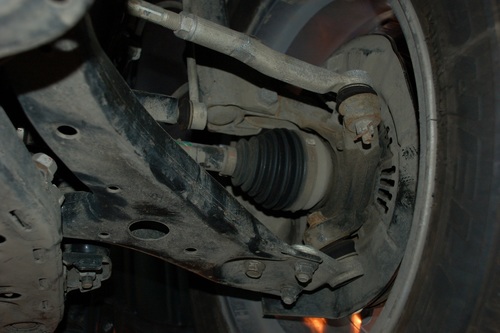

    Спереди McPherson (фото слева), шаровые опоры крепятся к рычагу через болты и гайки. Задняя подвеска — многорычажная (фото справа). Что интересно — в свете последних тенденций и она (правда, после замены сайлент-блоков на доработанные), и McPherson спереди работают беззвучно

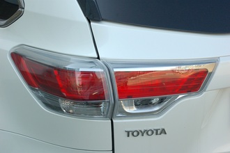

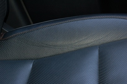

    Увы, можно сказать, что традиционно уже современный автомобиль преподносит сюрпризы по части бытовых мелочей. Ладно, хром внешний зацветает, покрытие руля истирается да сморщивается кожа на валиках водительского сиденья. Кто-то и не обратит внимания. Но почему порой приходится регулировать зазоры водительской двери, почему трескаются рейлинги и скрипит уплотнитель задней двери и обшивка передних? Почему на ходу бренчит средний ряд сидений, для устранения чего меняется крепления пружинок, складывающих спинки? Кроме этого, владельцы жалуются на грязную в прямом смысле работу дворников, на люфт в креплениях водительского сиденья, на некорректно работающий круиз-контроль, на собирающийся под обшивкой и капающий с потолка конденсат, на не справляющиеся со своими обязанностями приводы багажной «калитки». Еще Toyota обновляла софт навигации и исправляла ошибки, которые приводили к сбрасыванию громкости при использовании Bluetooth.

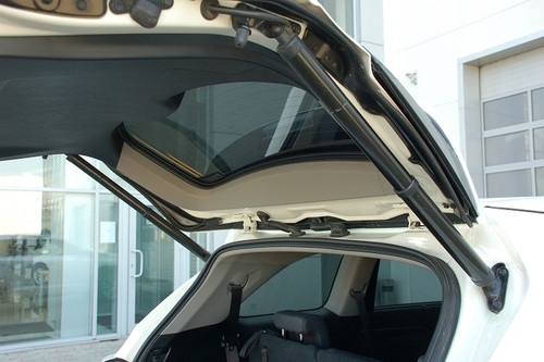

    Есть случаи отказов стоек-приводов двери багажника. Чтобы разгрузить их, можно пользоваться верхней стеклянной «калиткой»
    Безусловно, нельзя сказать, что все это вкупе подстережет одного владельца на конкретном автомобиле. Иного обладателя подобные «прелести» вообще могут обойти стороной. По агрегатам опять-таки «японцы» вполне соответствуют нынешним тенденциям. По современным меркам ресурс двигателей и коробок передач вполне достаточен и даже больше, чем у некоторых конкурентов. Тем не менее настораживает то, что сервисные кампании теперь касаются принципиальных вещей — топливной системы, ЭУРа. Суть еще и в том, что часто у Toyota появляются «блуждающие» житейские грешки — по салону, кузову.

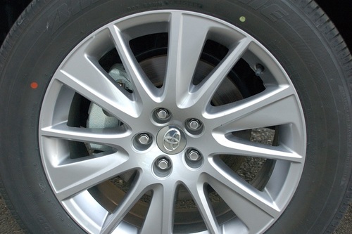

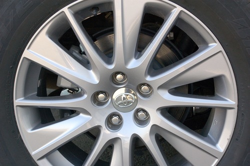

    В штатных режимах тормоза хороши. Но не любят резких перепадов температуры

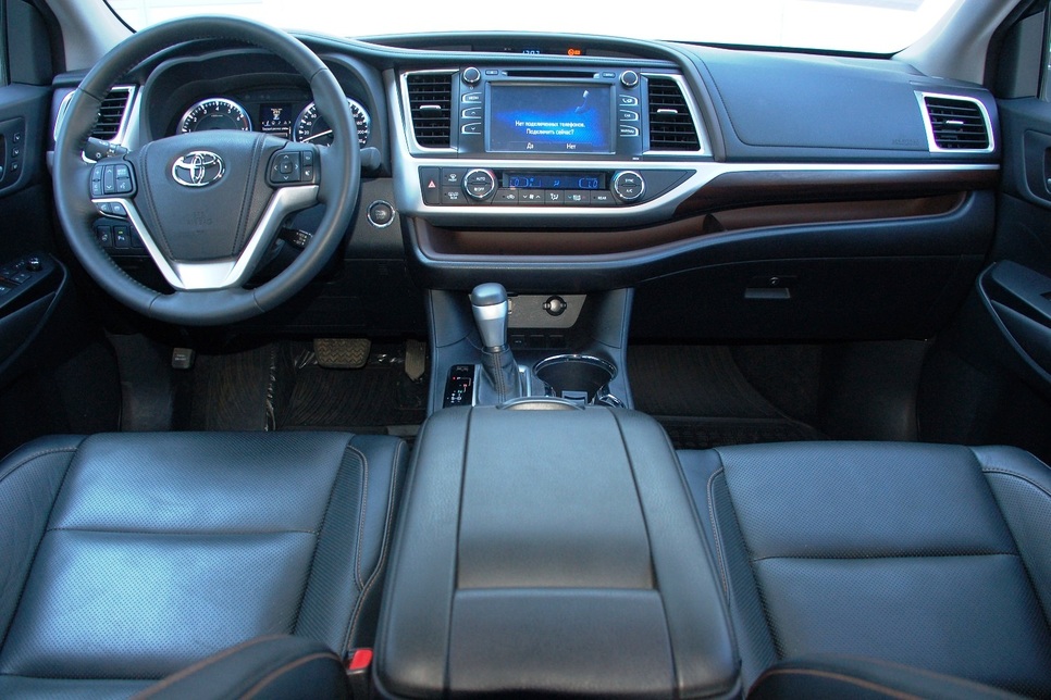

    Кроссоверный full size чувствуется из-за руля — по обширным сиденьям, подлокотнику между ними, ширине салона. Но передняя панель словно от легковушки. К тому же по ней четко идентифицируешь автомобиль как Тойоту — есть ссылки на Corolla и на RAV4. Да и эргономика по-тойотовски понятна и без проколов. Радует и мягкий материал покрытия, которого, впрочем, из-за своеобразного дизайна торпедо в Highlander мало. Зато по низу панели идет полочка, удобная для гаджетов и прочей «карманной клади».

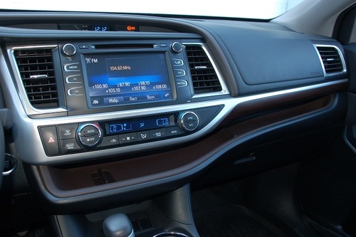

    Нетривиальный дизайн панели соседствует с качественными пластиками и аккуратной подгонкой стыков. К сожалению, необычные стилистические решения торпедо (консоль, полочка почти во всю ширину панели) ограничили применение мягких материалов
    Посадка за рулем, пожалуй, больше легковая. Но габариты салона, огромный капот — скорее, атрибуты полноразмерного внедорожника. Симпатичная и без аляповатостей комбинация приборов хорошо читается и не перегружена информацией
    Посадка за рулем тоже без вопросов. Однако, усевшись сзади, их все-таки задаешь. Откуда столько пространства? Откуда столько комфорта? Ах да, размеры, ориентация на Америку! Можно чуть ли не закидывать ногу на ногу и наслаждаться отдельным от передних пассажиров управлением климатом. Но третий ряд сидений все же только для детей. Хорошо, что он хотя бы не отнял много места у багажника (есть даже небольшое подполье для инструмента). Разве что «выдавил» запаску в задний свес — как на крупных внедорожниках.

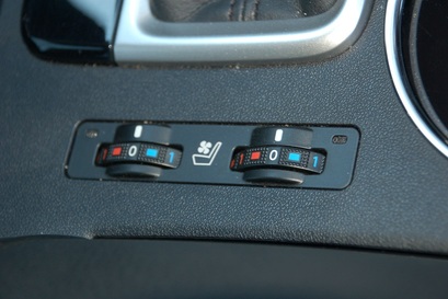

    Сиденья предполагают по-американски вальяжную посадку. Нельзя сказать, что она неудобна. Приятный бонус — подколенный валик в подушке, выдвигаемый электроприводом. Подогрев передних сидений предлагается в «базе». Вентиляция — в комплектациях «Престиж» и «Люкс». Иные владельцы жалуются на то, что кожа на валиках подушки сиденья «идет морщинами»
    Highlander — автомобиль для пассажиров! Водитель ростом 180 см сам за собой усаживается с приличным запасом. Вдобавок спинка регулируется по наклону. Не хватает разве что более ярко выраженного профиля подушки и спинки. Подогрев сидений второго ряда и трехзонный климат есть в начальной комплектации. Еще бы «развлекаловку» какую пассажирам

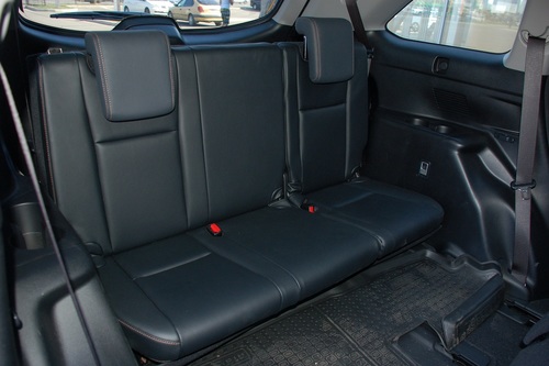

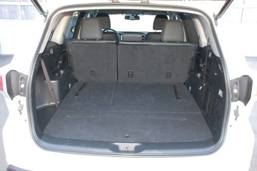

    Заднее сиденье — для детей максимум среднего школьного возраста. Однако вход-выход достаточно удобный. «Запаска» находится под задним свесом, а под днищем — никаких особо выступающих элементов

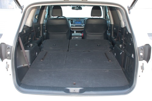

    По объему и габаритам багажник Highlander среди одноклассников не самый крупный. Правда, разница невелика. А вот лючок для лыж в спинке сиденья был бы кстати

    Здесь все понятно, можно даже сказать, по-тойотовски предсказуемо. Любопытное решение — полочка, охватывающая две трети передней панели. Ориентирована, само собой, на «карманную электронику», для зарядки которой есть специальное окно под провода

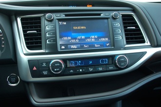

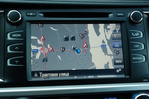

    Управление мультимедиа тоже без «заморочек». Навигация доступна начиная с комплектации «Престиж»

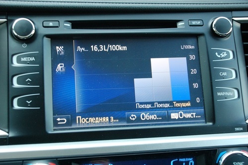

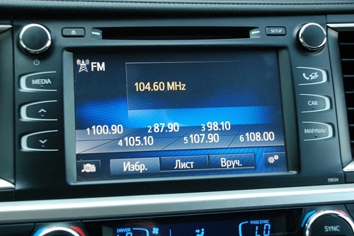

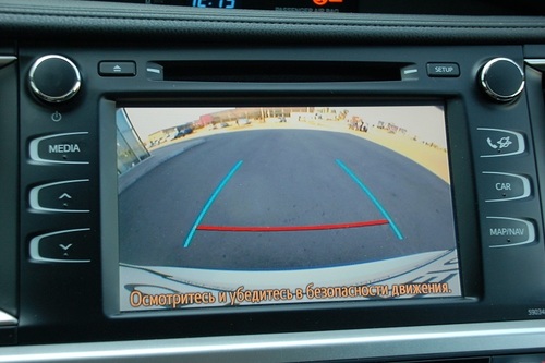

    На головное устройство можно вывести некоторые ездовые параметры. Камера заднего вида с динамическим помощником предлагается в двух верхних оснащениях

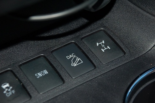

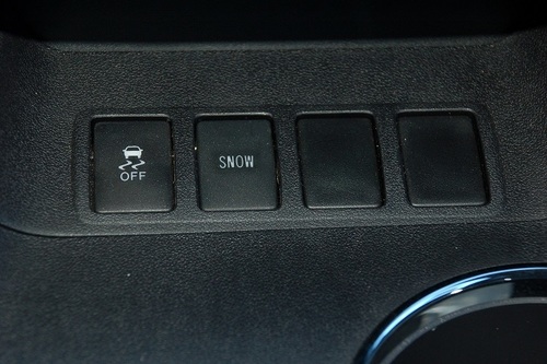

    Система стабилизации отключаемая. У полноприводных «Горцев» (на фото справа) есть помощник спуска с горы. Муфта в приводе задних колес принудительно блокируется

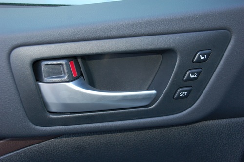

    Водительское сиденье и зеркала — с памятью, но в начальном оснащении эта функция недоступна. В «Престиже» и «Люксе» пассажиры могут спрятаться за шторками

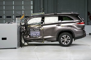

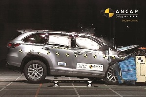

    Highlander проходил краш-тест в Австралии, где он известен под именем Kluger, однако это ничего не меняет. Оснащение кроссовера, продающегося на Зеленом континенте, соответствует российскому, а методика идентична европейской.
    При фронтальном ударе автомобиль обеспечил хорошую защиту голов и бедер водителя с пассажиром, а также ступней водителя. И достаточную — грудных клеток и голеней. Как итог — 14,97 балла из 16. При боковом ударе Highlander вообще заработал максимальную оценку. И только защита пешеходов при наезде была признана недостаточной. Но это не помешало кроссоверу получить пять звезд из пяти.
    Неплохо выступил он и в краш-тесте по методике IIHS, предусматривающей удар на скорости 64 км/ч о жесткий барьер с 25-процентным перекрытием. Американцы отметили правильные деформации кузова и низкий риск травм у водителя.

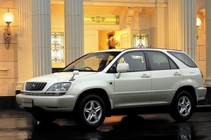

    Предком нынешнего Highlander была Toyota Harrier первого поколения (слева), представленная в 1997 году. Машина имела 2,2-литровую 140-сильную (позже 2,4-литровую, 160 л. с.) «четверку» и V6 (220 л. с.) объемом три литра.
