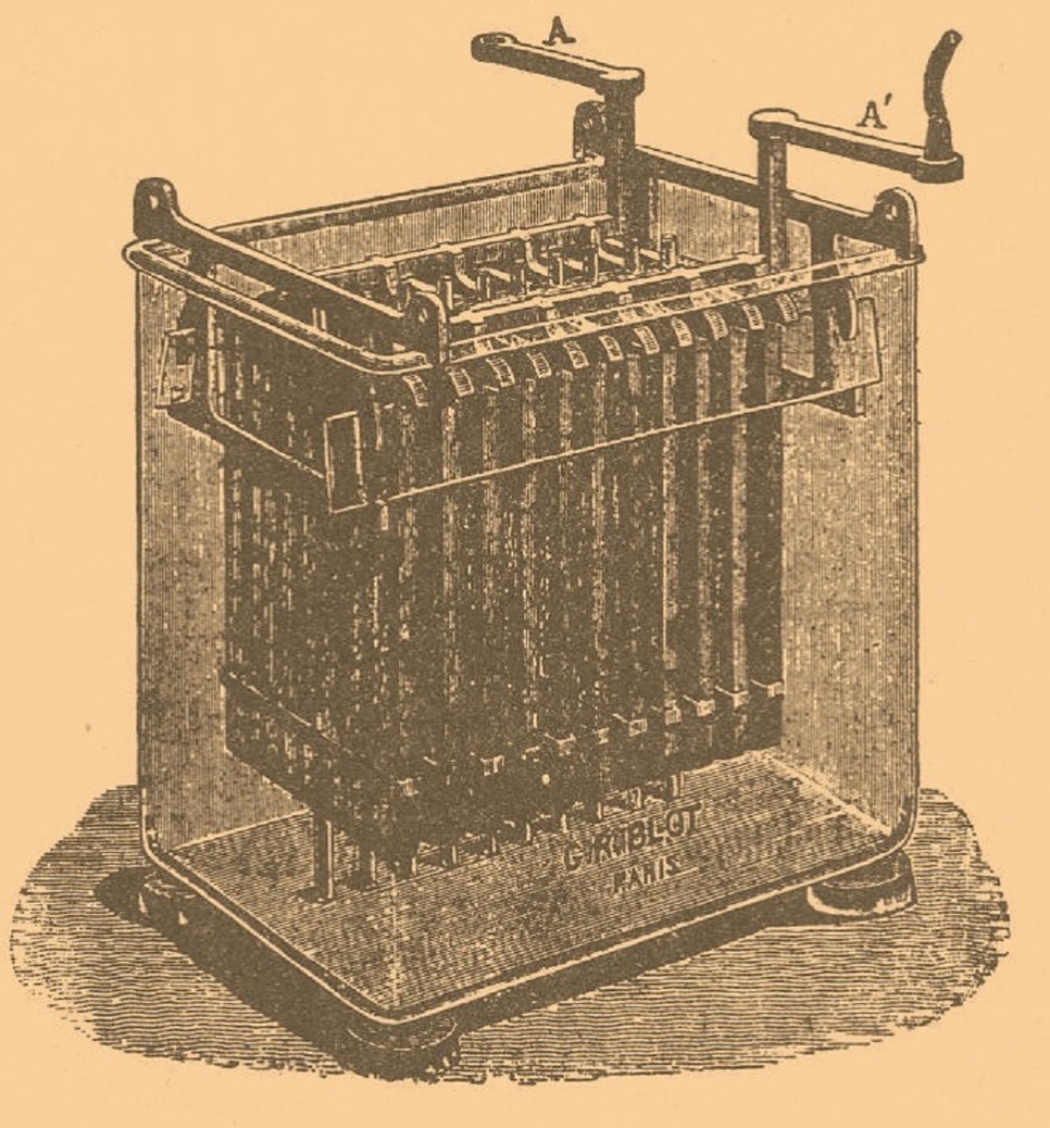

В 80-х годах XIX века пластины для АКБ научились готовить не прогонкой через них тока — заранее. Нанесением сурика на свинец электродов с последующим обертыванием тканью, чтобы этот активный слой не осыпался.
Батарея Камилла Фора уже имела признаки того аккумулятора, каким мы его знаем теперь. Например, пластины были не свиты в рулон — располагались параллельно. При этом соединены они были через одну, а слой окислов был пористым и способствовал скоплению газов выделяющихся с электродов. Характеристики той батареи неизвестны, однако считается, что в сравнении с предыдущей конструкцией эта могла давать больший ток, обладала большей емкостью и заряжалась быстрее
Дальнейшим развитием стало использование не гладких — решетчатых пластин, в которых активная масса прочно держалась за счет ячеистой структуры. Это уже была непосредственная ориентированность на использование АКБ на транспорте. Любопытно, как физики-химики, создававшие аккумуляторы, были в курсе того, что делали их коллеги из зарождавшейся автомобильной отрасли. А именно знали (предвидели?) о замещении примитивных систем зажигания (скажем, открытым пламенем) искровыми. Для чего, как не для автомобилей, создавал свою батарею Томас Эдисон, экспериментировавший с пластинами из железа и никеля и с электролитом в виде щелочи. Опыты увенчались успехом — АКБ, выпуск которой начался в 1903-м, получилась компактной, легкой и не боялась глубоких разрядов. Правда, обладала невысоким напряжением и большим внутренним сопротивлением. По этой причине производители продолжали использовать и свинцовые батареи.

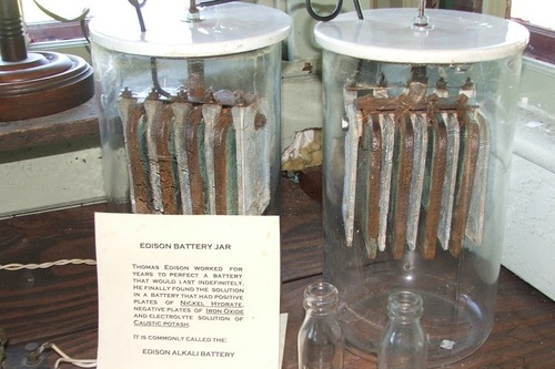

У аккумулятора Эдисона активной массой на положительных пластинах была окись меди, на отрицательных — окись железа. В качестве электролита использовался раствор едкого калия и едкого лития. Сумма качеств этих батарей позволила им занять свое место на автомобильном рынке. Известно, что одним из первых заказчиков Эдисона стала компания Baker Electric. Считается, что модель Runabout (на фото) 1901–02 гг. уже имела щелочные АКБ, хотя массово их стали выпускать только годом-двумя позже. Такую машину имел и сам изобретатель аккумулятора. Электромоторчик в 1 л.с., расположенный снизу (батарея находилась под сиденьями), разгонял ее до 25 км/ч

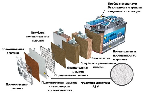

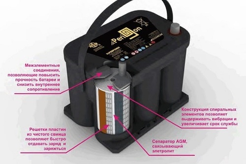

В тех же 70-х в США появились аккумуляторы, созданные по технологии AGM — Absorbent Glass Mat. Как следует из названия, в таких батареях используется поглощающий материал на основе стекловолокна. Он заполняет пространство между пластинами и содержит в себе электролит в связанном виде. Первое же упоминание гелевых АКБ, где электролит находится не в жидком состоянии, а в виде желе, относится к 30-м годам. Однако запатентовали такую конструкцию и начали массовый выпуск батарей с ней только в 1957-м.
AGM-аккумуляторы могут иметь как традиционную конструкцию, так и спиральную. При последней пластины свернуты в рулоны, что обеспечивает большую площадь контакта, более высокие стартовые токи и быструю зарядку. Применяется таковая в основном на батареях бренда Optima. Привычная плоская упаковка электродов с применением технологии AGM шире распространена в Европе

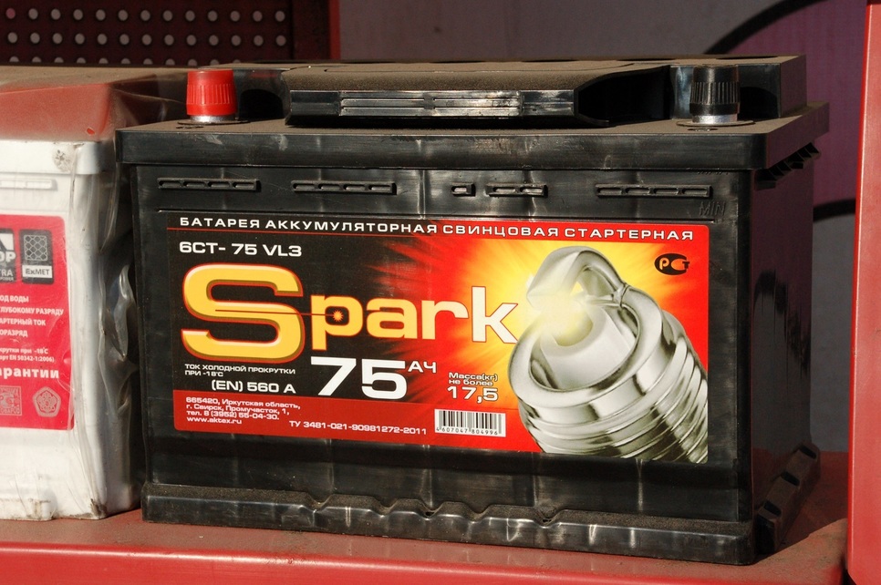

Начнем с малосурьмянистых аккумуляторов. И сразу оговоримся — подобные остались только в линейках отечественных производителей либо компаний из бывших республик СССР. Что-то еще можно встретить от корейских фирм, но лишь в качестве редко попадающейся в продаже экзотики. На фоне значительно увеличившихся межсервисных интервалов у автомобилей вполне логично, что европейские, американские, японские и те же корейские предприятия отказались от выпуска батарей, которые нужно периодически обслуживать. Все-таки добавка сурьмы, хотя и в ограниченном количестве, заставляет следить за уровнем электролита. Из положительных качеств у малосурьмянистых АКБ — цена. Покупая аккумулятор емкостью 55 Ач, можно уложиться в 3000 рублей. Подойдет для ненапряженной эксплуатации. Правда, не стоит забывать о том, что такие батареи склонны к саморазряду, даже будучи отключенными от потребителей тока. Впрочем, и восстанавливаются они легко.
Нельзя к малосурьмянистым изделиям предъявлять повышенные требования. Пожалуй, их качества адекватны цене. Но не всегда — иные батареи ходят всего год-два

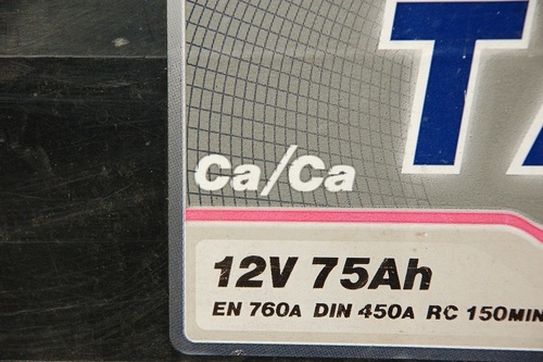

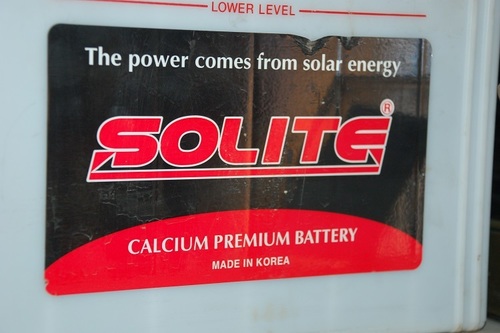

Полностью кальциевые АКБ, которые узнаются по обозначению Ca/Ca, дороже. По минимуму ту же 55-ку удастся приобрести за 4000 рублей, однако цена иных моделей способна переваливать и за 6500 рублей, и даже более. Что за эти деньги получает покупатель? Отсутствие обслуживания или, правильнее будет сказать, расхода воды. Кроме того, низкий саморазряд. Из минусов — чувствительность к глубоким разрядам и состоянию бортовой электрики.
Помимо обозначения Ca/Ca на таких аккумуляторах можно найти и просто — calcium

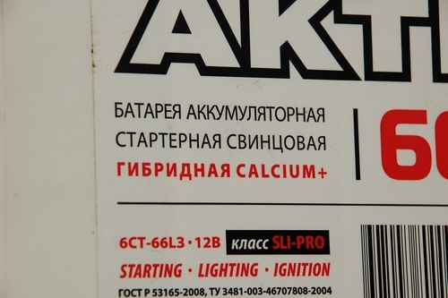

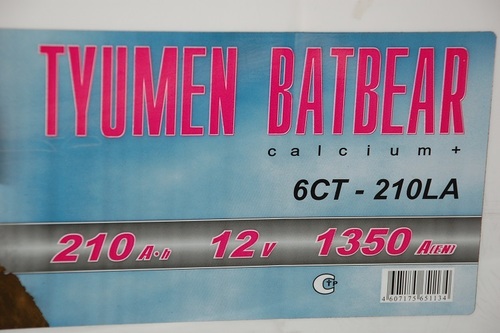

«Гибридные» батареи с отрицательными электродами из кальциевого сплава и положительными из малосурьмянистого (зачастую имеют обозначение Ca+) — симбиоз и нечто среднее между приведенными типами АКБ. То же самое справедливо и в отношении их стоимости. Кстати, европейские производители Ca+ не выпускают, но из Японии и Кореи они еще приходят.
Многие отечественные компании не вчера приступили к выпуску «гибридной» продукции, но к производству кальциевых аккумуляторов, видимо, только подступаются. Зато занимают свою нишу, которую покинули почти все европейские «коллеги» и азиатские фирмы

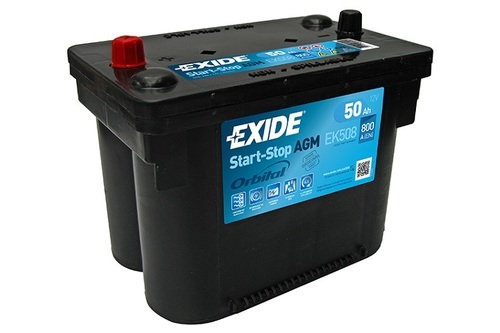

Что же касается AGM и гелевых аккумуляторов (у них есть и общее название — VRLA, valve-regulated lead-acid battery, свинцово-кислотная батарея с клапанным регулированием)... Для начала нужно взглянуть на цену — от 10 000 до 20 000 рублей за ту же емкость. Если такая стоимость не отпугивает, то обладатели этих АКБ получат возможность разряжать их едва ли не бесконечно без потери характеристик — до полутысячи раз в случае с AGM и в полтора раза больше, если речь идет о гелевых. Не зря те и другие показаны к применению на автомобилях с системами «старт-стоп», в которых батареи часто работают в условиях периодических и почти полных разрядов. Еще их нередко покупают джиперы, на чьих машинах много мощных токопотребителей — допсвет, лебедки. За экстремальную эксплуатацию здесь отвечает и возможность функционировать под разными углами, а не только «в горизонтали», и виброустойчивость, и даже работа с частичными повреждениями корпуса. Вместе с тем они боятся перезаряда. К тому же электролит неважно ведет себя в условиях сильных морозов.

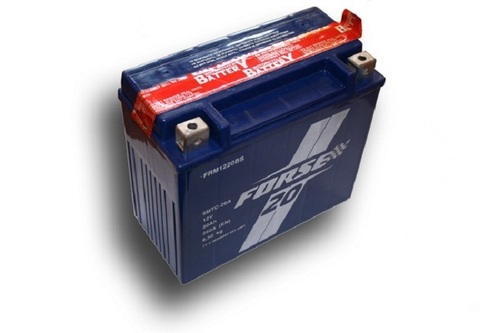

Основной минус AGM-батарей — их стоимость: очень дорогие! Но в некоторых случаях по качествам им трудно найти альтернативу. Предсказуемо выглядит их использование и на двухколесной технике (фото справа)

— С малосурьмянистыми аккумуляторами, думаю, всем все ясно. Недорогие, выкипают, нужно обслуживать, работоспособность сохраняют в пределах пары лет. Покупают их только исходя из экономии, причем далеко не всегда на машины отечественные и немолодые. Дело хозяйское.
Чаще выбор стоит между Ca+ и Ca/Ca. Исключительно как потребитель я бы выбрал полностью кальциевую батарею. При определенных условиях эксплуатации с ней нет хлопот, а срок службы способен дотягивать до семи лет. Но как специалист не могу не сказать о нескольких моментах, которые нужно учитывать. Известно, что Ca/Ca-батареи боятся разрядов. Скольких? Тут не выведешь единой формулы. Например, корейские изделия можно приговорить четырьмя-пятью просадками. Европейские аккумуляторы сдадутся позже — через 5–6 разрядов. А что вообще подразумевается под глубокой разрядкой? Приведу следующую ситуацию: автомобиль неделю стоял на стоянке на сигнализации, после чего удачно завелся. Однако еще спустя неделю, может быть, больше, батарея уже не способна будет прокрутить стартер. Дело в том, что за время простоя она подсела, скажем, на 50%, но генератор автомобиля не в состоянии ее зарядить — такова особенность кальциевых аккумуляторов. После таких условий «хранения» аккумулятор нужно как минимум диагностировать. И потом зачастую использовать зарядное устройство — делать это самому либо обращаться к специалистам. Полностью избежать последствий можно лишь в том случае, если отключать АКБ от источника питания, то есть скидывать клемму — для многих невыполнимое условие. Это стоит делать и в случае с аккумуляторами других типов, но, повторюсь, именно для кальциевых разряд наиболее критичен. И, кстати, здесь не стоит полагаться на добавки серебра — есть заблуждение о том, что они спасают от глубоких разрядов. На самом деле всего лишь улучшают токопроводность и увеличивают пусковой ток.

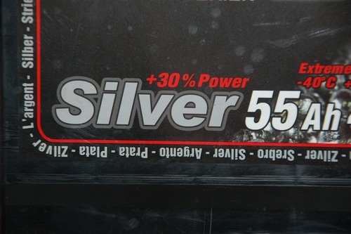

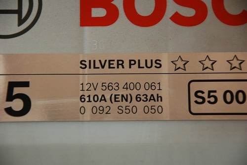

Использовать серебро стали относительно недавно — в 90-х. Пионерами в этом, скорее всего, были компании Bosch и Varta. По крайней мере, мы узнали о такой «присадке» именно по этим брендам. Сейчас же многие фирмы обещают 30-процентную прибавку в пусковом токе

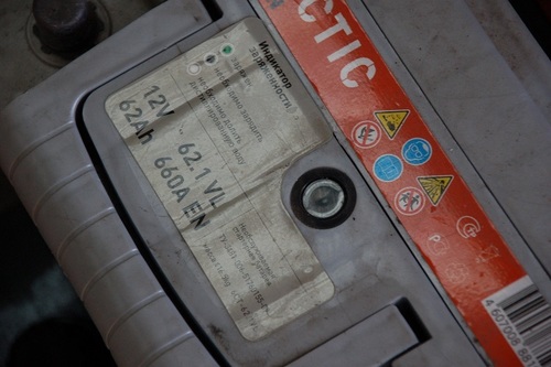

У иных АКБ можно проверить состояние, используя ареометр — вскрыв индикатор заряженности и замерив плотность в одной из банок. А, к примеру, Varta — «совсем необслуживаемая». В этом самые передовые аккумуляторы похожи на современные автомобили

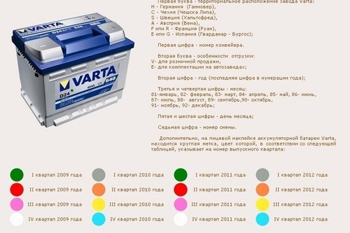

В заключение скажу о том, что при покупке стоит поинтересоваться датой изготовления. Да, кальциевые аккумуляторы могут сохранять заряд до года и даже более, а малосурьмянистые батареи способны подсесть процентов на 10 месяцев за восемь. И все-таки это полезная информация. Честные продавцы при возрасте АКБ, приближающемся к году, дают скидку.
У разных производителей и в разное время можно наблюдать различную маркировку даты изготовления. Где-то цветом, где-то внутризаводским кодом, у ряда компаний конкретными числами. Чтобы не купить «просроченный» товар, по выбранным аккумуляторам лучше заранее уточнить эту информацию
