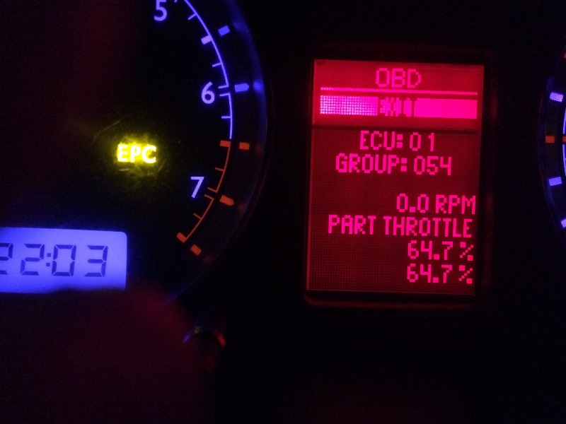

    Тему можно закрыть, проблема решена.
    Дело было в педали газа.
    Стерся резистивный слой в педали.
    А то что Адамс мозги пудрил фигней какой то.... Блин слов нету)

    Как выявил причину?

    Наверное сравнил показания обоих потенциометров и увидел, что разница между ними никак не коррелируется. А как ещё?

    Человек, автор чипа подсказал глянуть эту группу. Я глянул, сфоткал, потом попросил глянуть человека у которого все в норме)
    Но очень странно, ДЗ то по логам открывается полностью)

    Kilgor11Rus, дз и на 60 -ти процентах педальки может полностью открываться... а вот запрос загрузки будет явно ниже максимального...
    странно, что ошибки не было по педали хотя судя по фотке вылезла с опозданием...
