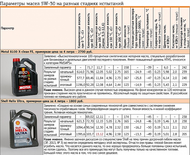

Чтобы отсеять сомнения насчет возможных подделок, свежие пробы масел мы отдали в лабораторию для определения базовых физико-химических показателей и сравнили их с указанными производителями. Если совпадают – стало быть, масла настоящие, не поддельные. Удивило другое: начальные параметры всех четырех масел практически одинаковые. Уж не из одной ли они бочки? Из разных! Это выяснилось после измерений динамической вязкости во всем диапазоне температур. Но сначала вспомним, какие вообще бывают вязкости.

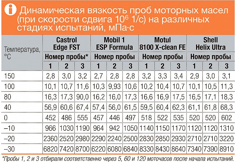

Имеется прямая связь между вязкостью масла, потерями на трение и скоростью износа узла трения. В классической гидродинамике различают две характеристики вязкости – динамическую и кинематическую. Для мотора важна именно динамическая вязкость масла, поскольку она учитывает изменение плотности в зависимости от температуры. А кинематическая вязкость важна для масленщиков; она может быть точно определена капиллярным вискозиметром. Ранее параметры вязкости, предписанные классом SAE, ограничивали лишь возможный диапазон изменения кинематической вязкости масла при температуре 100 °C. Диапазон этот для масел SAE 30 составляет 9,3–12,6 сСт; для масел SAE 40 он шире12,6–16,3 сСт.КИНЕМАТИЧЕСКАЯ, ДИНАМИЧЕСКАЯ И HTHS
Сейчас классификация по SAE дополнена ограничениями по динамической вязкости при 150 °C. Это так называемая высокотемпературная вязкость HTHS (High-Temperature, High- Shear).
Прежде считалось, что для подбора масла достаточно классификации по SAE, а потом выяснилось, что ее мало. Масла из одной группы при рабочих температурах могут различаться по вязкости на десятки процентов, а это существенно для работы мотора. Потому и ввели дополнительное ограничение.

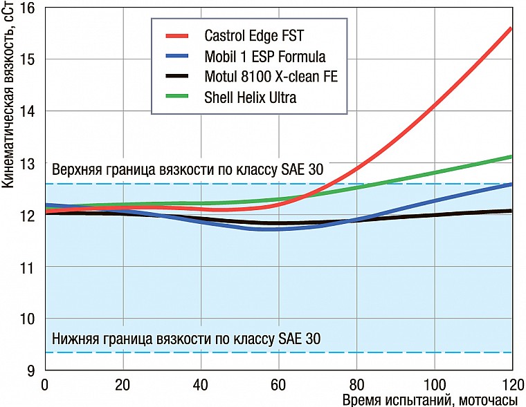

Динамика изменения кинематической вязкости в процессе испытаний отражает темп старения масла. Это один из основных браковочных параметров масла.

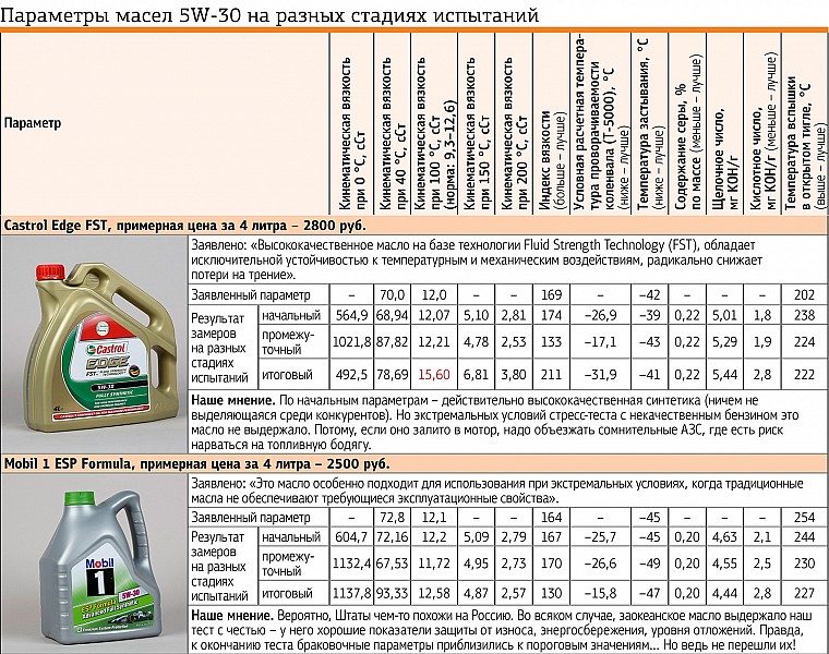

Для полноты картины пройдем по всем температурам – от зимнего холодного пуска до вполне рабочих режимов, как у полностью прогретого мотора. Наивысшие значения высокотемпературной вязкости HTHS при первой пробе – у масла Motul 8100 X‑сlean FE, как и было обещано производителем: 3,2 мПа·с против 2,7 мПа·с у Mobil. Разбег – почти под 20%! Значит, это масло снизит на 20% нагрузку на подшипник – либо позволит увеличить давление на подшипник на те же 20% без ухудшения условий его работы. Плата за это – самые высокие значения динамической вязкости при отрицательных температурах: 8330 мПа·с у масла Motul против 6220 мПа·с у масла Mobil. Значит, в арктиках и антарктиках запустить мотор с маслом Motul будет сложнее.
Впрочем, интереснее проследить динамику изменения этого параметра в течение всего срока проведения испытаний. Масла Mobil 1 ESP Formula и Motul 8100 X‑clean FE за 120 часов пытки российским двигателем и российским же (не самым лучшим, как все говорят) топливом изменили свои параметры несильно и вполне предсказуемо. В ходе испытаний динамическая вязкость во всем диапазоне температур увеличилась лишь на 3–5%.
Содержание продуктов износа в образце масла, отобранном после цикла испытаний, хорошо иллюстрирует защитные свойства масла.
А вот масла Castrol Edge FST и Shell Helix Ultra изменили свою вязкость на 21–28%! Причем рост вязкости у масла Castrol начался практически сразу – такая динамика нехарактерна для обычного поведения масла. А масло Shell до середины испытаний держалось молодцом, но сдалось во второй половине цикла. В итоге к концу испытаний то преимущество, которое было у этих масел перед маслом Motul по вязкости при отрицательных температурах, полностью растаяло. Тем, кто планирует использовать эти масла в суровых северных условиях, есть о чем задуматься.
Еще более выразительную картину, отражающую темпы старения масел, дает анализ динамики изменения кинематической вязкости при 100 °C.
Индекс вязкости – это важный параметр моторного масла, который характеризует темп изменения вязкости при росте температуры. Чем он выше, тем меньше разница между вязкостями при высокой температуре и при низкой. Для полных синтетик он обычно лежит в диапазоне 160–180.И снова: у масла Motul вязкость практически не изменяется. У масла Mobilизменение вязкости более заметно, причем к концу срока испытаний она вышла на пороговое значение. А вот Castrol выдал очень существенное увеличение вязкости при 100 °C, далеко выскочив за допустимые пределы. Самое интересное, что вязкость при 40 °C к концу испытаний стала уменьшаться – это можно увидеть из данных в итоговой таблице. Индекс вязкости улетел аж за 210!
И еще одна странность масла Castrol. Обычно щелочное число постепенно снижается: срабатывается комплекс моющих присадок. А тут наоборот – рост!
Возможно, из отложений, формируемых в двигателе, в масло возвращается кальций или другой элемент, на который и реагирует прибор. Кстати, для остальных трех масел тот же метод дал ожидаемый результат.

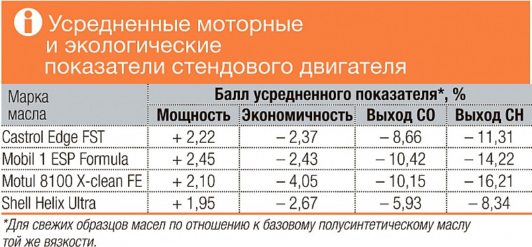

Энергосбережение масел мы оценивали дважды, сопоставив расход топлива в режимах нашего цикла как со свежим маслом, так и с отработавшим 120 моточасов. Эти результаты также сведены в таблицах.
Здесь вновь уместно вернуться в разговору об HTHS. Масло с самым высоким значением HTHS – Motul 8100 X‑clean FE – и здесь показало лучший результат. Впрочем, все испытанные масла, судя по результатам, вполне могут быть отнесены к энергосберегающим. Но те, у которых темп роста вязкости ниже, в наименьшей степени изменили расход топлива и мощность мотора после цикла длительных испытаний. Наиболее наглядно влияние высокотемпературной вязкости проявилось при анализе защитных функций масла. Анализ содержания продуктов износа в пробах масел, отобранных на итоговой стадии испытаний, четко выявляет безоговорочное лидерство масла с высоким HTHS. Это Motul 8100 X‑clean FE. Вполне объяснимо: выше вязкость – больше толщина разделяющего слоя и меньше износ деталей двигателя.

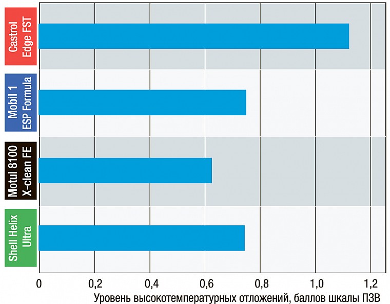

Вскрытие мотора после циклов испытаний показало примерно одинаковый итоговый уровень высоко- и низкотемпературных отложений, при этом более стабильные масла дали чуть лучший результат. Но в целом все масла по этим параметрам показали высокий результат, характерный для высококачественных синтетик.
Высокотемпературные отложения на боковых поверхностях поршней, оставленные современными синтетическими маслами, не должны выходить за 1,5 балла шкалы ПЗВ. И не вышли. Шкала ПЗВ – это шкала экспертных оценок уровня отложений: абсолютно чистый поршень – 0 баллов, черный и грязный – 6 баллов.

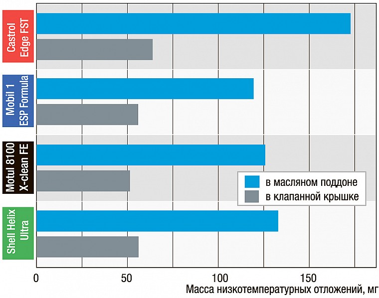

Испытанные синтетики дали сравнительно тонкие слои (в целом – близкой толщины) низкотемпературных отложений.

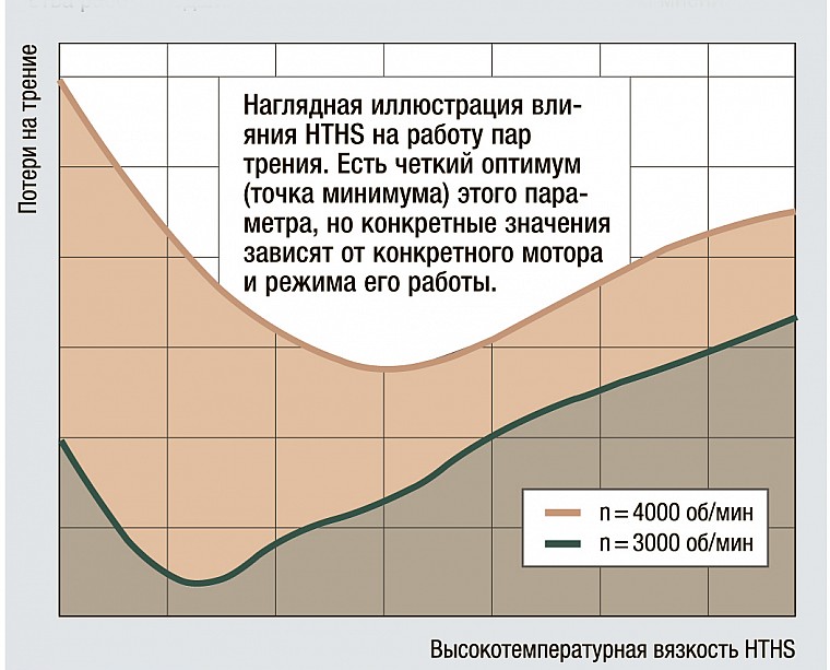

Кто же прав? Обратимся к теории. Любая пара трения в двигателе – это своеобразный подшипник: цилиндрический, если это подшипник коленчатого вала, или плоский (ползун), если это, допустим, пара трения поршневое кольцо – цилиндр. Так вот, одним из важнейших показателей качества работы подшипника является коэффициент нагруженности. Он определяется как отношение средней нагрузки на подшипник к рабочей вязкости масла, умноженной на скорость сдвига, и всё это умножается на квадрат отношения величины рабочего зазора к диаметру подшипника. Значение коэффициента нагруженности должно лежать в определенных пределах. Превышение влечет за собой резкое увеличение скорости износа и потерь на трение, но и слишком низкий коэффициент нагруженности приводит к росту потерь на трение.
Нагрузка и скорость в подшипнике – параметры режимные, их не трогаем. Если уменьшаем HTHS, то автоматически увеличиваем нагруженность подшипника. И компенсировать это можем только величиной рабочего зазора – его надо уменьшать. Но и тут есть свой лимит! Значит, для каждого мотора, с его особенностями конструкции и режимов работы, есть своя оптимальная высокотемпературная вязкость HTHS.
Более того, даже в случае одного мотора для каждого из режимов его работы будет своя оптимальная HTHS. И закон простой – чем выше нагрузка, тем выше должна быть вязкость.
А что говорят правила SAE J300? В них оговорена лишь зависимость от класса вязкости. Для «двадцаток» – не менее 2,6 мПа·с, для «тридцаток» и части «сороковок» – не менее 2,9 мПа·с, для остальных – не менее 3,7 мПа·с. Заметьте – не менее! А потому, в свете современных тенденций создания моторов, позиция бренда Motul нам все-таки ближе. Результаты проведенных испытаний укрепляют нас в этом мнении.
