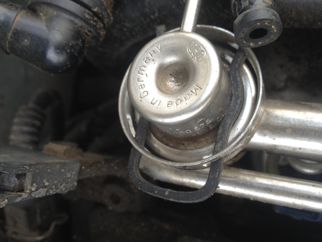

    https://passatworld.ru/showthread.php?t=220109 фото №10, скобу вынимаеш и щипцами рдт прокручиваешь и вверх, только кольцо уплотнительное нужно будет сменить.

    ну 3.5 года это не 10 лет, я тоже залез туда через год. Берёшь вынимаешь скобу с РДТ и всё, если остаточное давление в системе есть(хотя наврятле) то чутка брызнет я тряпку кладу, РДТ сидить крепко я его пасатижами через тряпку вытаскивал

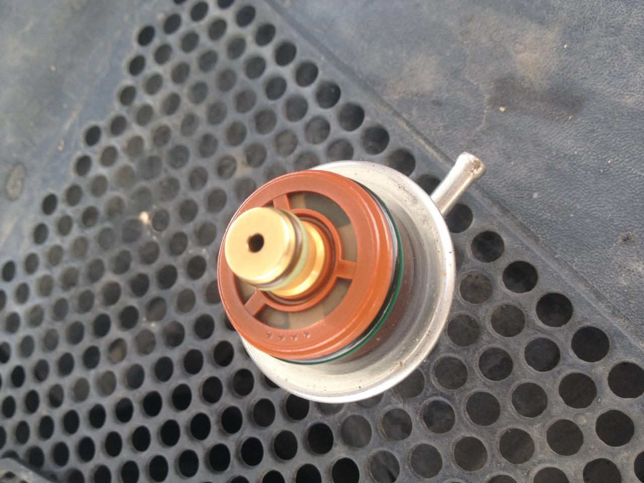

    А я намучался с этой сеткой. Мотор троил при старте. Пошел и купил новый ртд. Чего и вам желаю.

    Алекс85, там два колечка. Номер комплекта - 037 198 031

    пластик лопнул, сетка местами повредилась.

    Алекс85, вообще как минимум нужно разобрать и почистить, для процедуры пригодятся ватные палочки. Там бывает очень грязно внутри.
    Спасибо! На 1.8Т и 2.8 V6 они одинаковы?

    Алекс85, Зачем тебе фотоотчет? Вынимай скобу, аккуратно поворачивай шляпку, смотри чтобы небыло давления в системе, иначе может вылететь из рук и открывай. Открывай аккуратно, как бутылку с шампанским
    Из рампы вынимать его не обязательно.
    Да, одинаковые.
