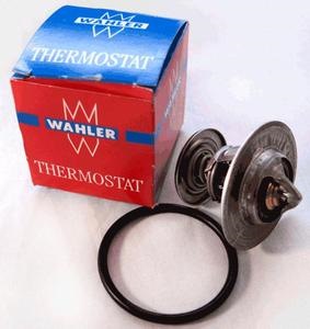

    gektar, что будешь делать с термостатом? Менять? Открытие очень раннее.

    Вероятно разорюсь на оригинальный термостат, хотя behr вроде ставится и так в оригинале.
    Может брак попался, хотя я сомневаюсь, ибо снятый родной термостат не был заклинившим.
    П.С. Вчера, когда снял термостат проверил, что он стоит перегородкой вертикально.

    gektar, нареканий много на все... особенно, если левые
    или 3141.87D
    у меня такой... после родного
    Помпа HEPU, меняна вместе с ГРМ на 180 тысячах. сейчас 194
    На AWT мои сервис рекомендует менять при 90000км в городском цикле, я раньше так и делал когда жил в Москве, но так как я катаюсь сейчас 95% в области недавно проехал на оценку ситуации и мне сказали что при твоем стиле езды можно пока не заморачиваться, ремень почти новый, все остальное тоже в хорошем состоянии.
    Doxtur,
    Примерно так выглядит нерабочий термостат, обрати внимание на задиры.

    Вспомнил. Когда я поменял первый раз термостат, он проработал 1 год и стал показывать 91-93 градус, не долго думая я решил ещё раз поменять термостат и вот уже 3 года все хорошо 95-100
