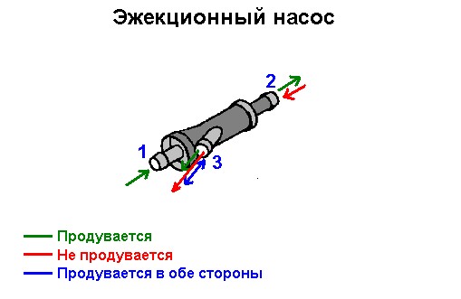

    Итак, сегодня я всё поменял.
    Термостат, кольцо маслоохладителя, ДТОЖ. Также, заодно решил махнуть масло, антифриз. По пути, решил почистить дроссельную заслонку...
    и в конце концов дело закончилось тем, что решил почистить ВКГ, ибо всё нужное уже снято, а пробег близится к 200 ткм.
    ВКГ полон эмульсии, это следствие недогрева двигателя до рабочей температуры, я надеюсь? Антифриз никуда не уходил, симптомов пробитой прокладки ГБЦ не наблюдаю.
    Также похоже придется махнуть вискомуфту, ибо на холодном двигателе карлсон крутится активно и его невозможно затормозить рукой...
    Я верно диагностировал неполадку в работе вискомуфты?
    П.С. Еще приговорил себе эжекционный насос, так как боковой сосок не продувается ни в одном из направлений, хотя центральная магистраль насоса дуется как надо.
    VW passat b5+ '04 1.8т AWT MT

    эжнасос:
  17. #57
    26.04.2015
    Ярославль
    71
    вот не могу понять, что значит продувается в обе стороны боковой сосок? я в него дую, а выход должен идти с 2-х сторон центральной магистрали? или как?
