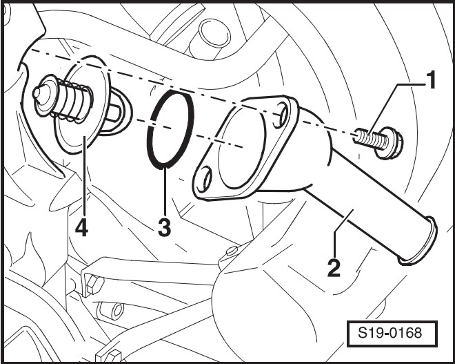

    Doxtur,
    резиновое кольцо это что такое? прокладка под термостат? заказал hella/behr вроде в комплекте там идёт.
    или не идёт?
    П.С. Болты тоже заказал, датчик, прокладку под датчик и стопор.
    Антифриз долью, он достаточно свеж, ему и 10 тысяч нет.

    Цитата Сообщение от gektar Посмотреть сообщение
    Doxtur,
    Ну куда-то туда, его менять обязательно, чтобы зимой неожиданно оно не прорвало и масло не вытекло на землю.
    Может быть коллеги подскажут более точно.

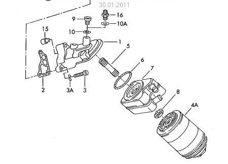

    Речь идет о резоновом кольце под маслоохладителем ? К чему его менять,если проблемма в термостате и системе охлаждения?
    VW Passat B5+ 2004г МКПП 1.8Т AWT
  16. #36
    18.10.2010
    Живу в Оживляющем гараже
    14,793
    Получено: 1,657
    Отправлено: 974
    к тому что в мороз тупо выдавит масло на землю и будешь задавать другой вопрос, какого хрена я не заменил это гребанное кольцо за 100р.
    да... №3, VAG 038 121 119 B
    и это да... №6, VAG 038 117 070 A
    Во точняк. Тем более что впереди зима

    Во точняк
    вместо него можно снять и спокойно поставить такое же кольцо со старого маслофильтра
  20. #40
    18.10.2010
    14,793
    Получено: 1,657
    Отправлено: 974
    Где и когда спокойно поставить, в сервисе до проблемы или на улице когда выдавит кольцо?
