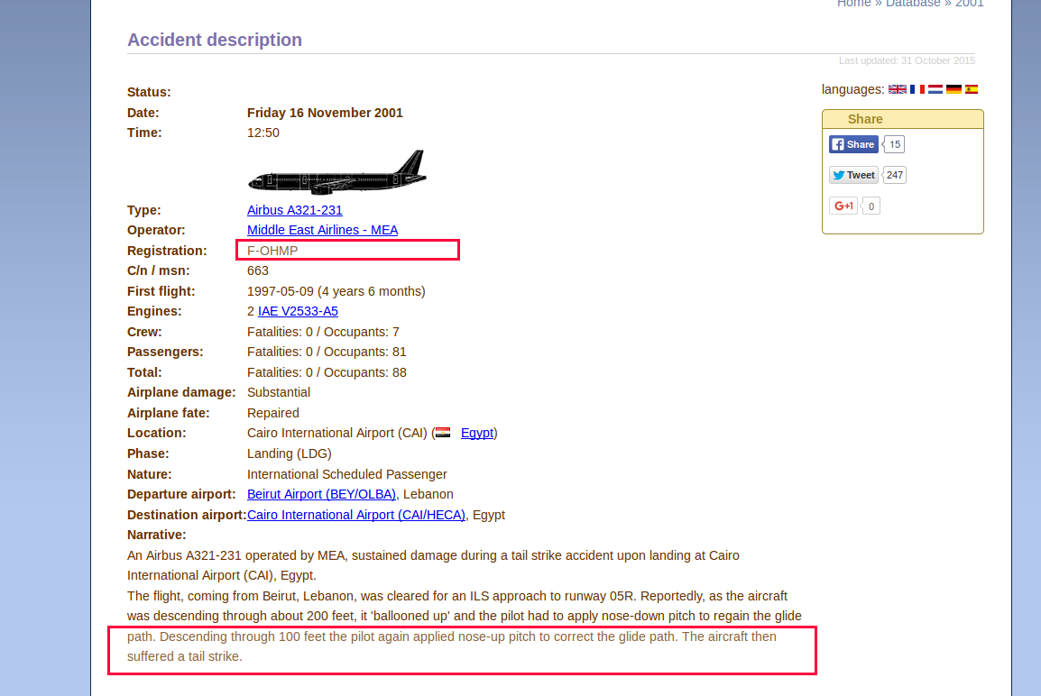

    Информация в пользу версии, что самолет развалился в воздухе:
    Поиск инцидентов этого самолета в базе данных авиационных происшествий дает описание инцидента от 2001 года в каирском аэропорту.
    Фото: http://aviation-safety.net
    Цитирую описание инцидента: "Самолет получил "хвостовой удар" — тэйлстрайк — (tailstrike)". Тэйлстрайк — это удар хвостовой частью самолета по взлетно-посадочной полосе. Видимо, самолет после этого инцидента прошел ремонт. Ремонт в таких случаях считается сложной и дорогостоящей операцией.
    Есть как минимум два подтвержденных случая, в которых неправильный ремонт подобных повреждений привел к последующему разрушению самолета в воздухе:
    Japan Airlines Flight 123 - 12 августа 1985 (520 погибших);
    China Airlines Flight 611 - 2002 год (224 погибших).
    Подчеркиваю: по вышеупомянутым катастрофам следователи пришли к окончательным выводам именно о том, что неправильно отремонтированный "тэйлстрайк" был причиной катастрофы.
    Посмотреть полностью: http://politrussia.com/society/vozmo...atastrofy-881/

    karuselshik, блин 2001 год... с таким же успехом можно сказать что в 2003 на нем летела сестра Усамо Бен Ладена например.
    Где нибудь есть информация сколько прошло в данном случае времени между ремонтом и трагедией?
    Где-то осталась незамеченная трещина, которая постепенно росла, и в какой-то момент "сыграла". Вполне возможно.
    Я правильно понимаю что речь не об обшивке, а о элементах обеспечивающих жесткость корпуса? Я просто не думаю что от удара там образуется трещина и её не увидят. кроме того мы не знаем как проходил ремонт, там например могли тупо заменить нужные элементы корпуса которые подверглись удару.
