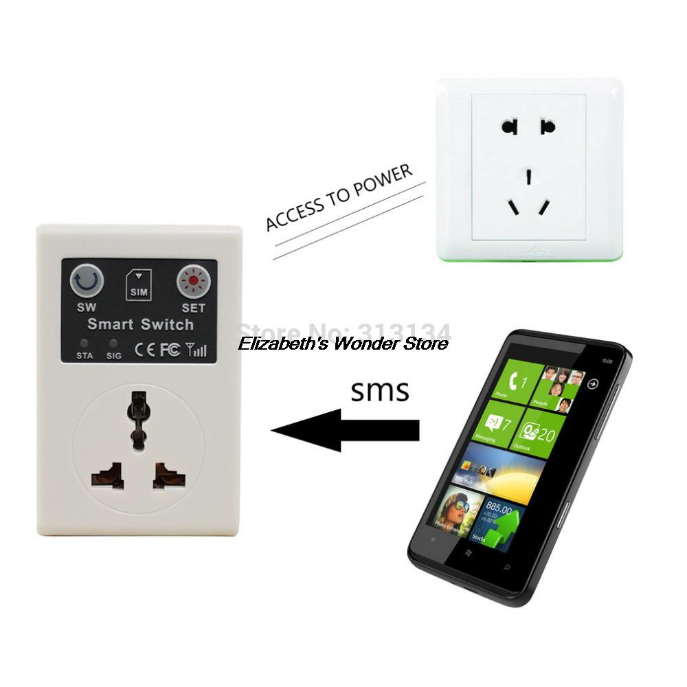

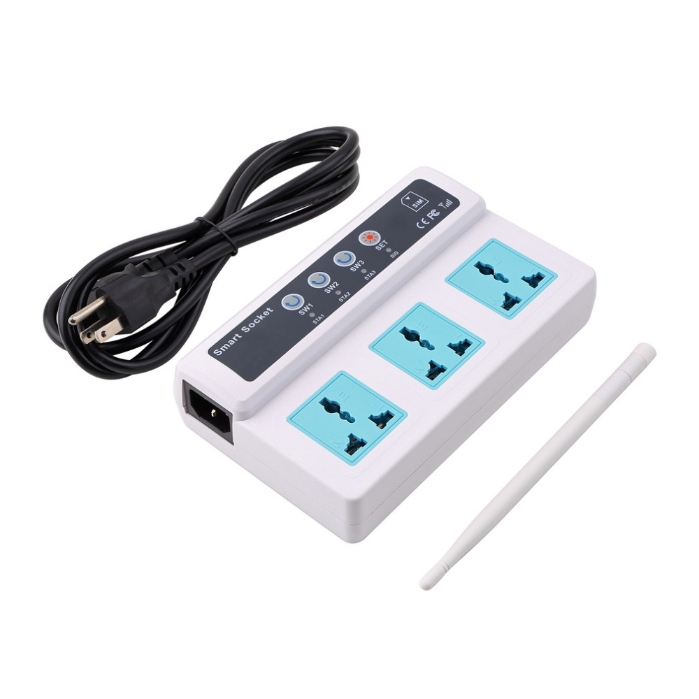

    у меня есть и на три розетки и одиночная - сделал полив в теплице автоматизировав
    полет нормальный
    отправил смс - включил - пришло подтверждение
    отправил смс - выключил - пришло подтверждение
    пилот на три розетки интересней, можно больше сделать управляемых частей
    вот такая
    полет нормальный
    вот такая
    А где брал?
    Passat B6, АКПП DSG7 CDGA 1,4 2010 г. WVWZZZ3CZAE091159 , VCDS 18.2 , VAG COM 311.2 В Миру Максим
    на ебей... оказалась дешевше на доллар
    а так есть и на али
    кстати,
    могу продать одинарную, новая, даже не открывал, так как пришел пилот быстрей и он был нужней

    Не увидел на твоем ток комутации.?
    А который с алиэкспресса
    http://ru.aliexpress.com/item/EU-plu...rchweb201560_9
    10 ампер (?) для обогрева дома зимой очень мало.Долго будет прогреваться.
    Для таких целей тоже на тройную поглядываю, но это в следующий раз, мне температуру мониторить надо.
    кстати,
    Одинарна тоже хороший вариант, но по последним отзывам, подтверждение не шлёт. Зато денег не жрёт.
    Есть программируемые розетки, можно выставить время вкл., день недели.
    Эта есть уже. А вот жсм розетку можно программировать хоть откуда.
    надо включить что ли, вроде продаван уверял что статус присылает
    и так же можно закодировать
    так же все как для пилота, только в одинарном варианте...
