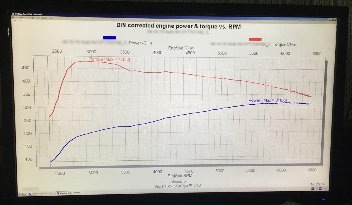

    gen3 2.0TFSI. Продольный(не путать с поперечником). Сток 225 лс и 350нм. Чип 320 лс и 450нм. St1 это, по-русски просто чип на сток железе. Да-да 100 лс просто чипом. IHI решает...
    Выглядит примерно так:
    И едет А4 Кватро на Стронике за 4.8-4.9с до сотни по РЛ.

    Где ты там видел ровную полочку? Ровная полка - когда с 2500 до 6000 она идет. А тут С 350 начинается и заканчивается в 200нм.
    gen3 обеспечивает более ровную полку. Но и то это не совсем полка. Падение(дельта) полки 100нм. У Альфы 150нм.
