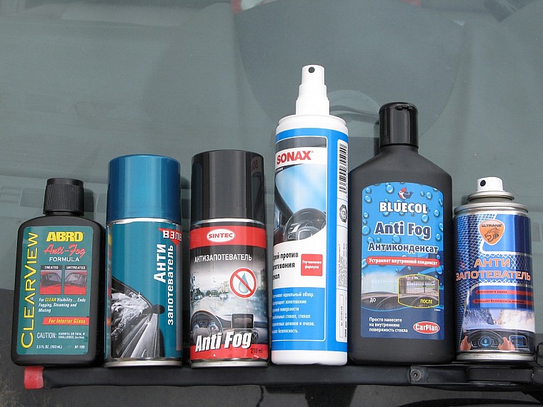

В итоге после посещения ряда автомагазинов и АЗС у нас набралось шесть образцов, представленных такими брендами: Sintec, ВЭЛВ, Eltrans (все трое из России), Abro (США), Sonax (Германия) и CarPlan (Англия).Экспериментальная проверка препаратов проводилась на автомобиле Kia Cerato, на лобовом стекле которого мы выделили шесть зон — по одной для каждого участника теста. Стекло изнутри очистили от пыли, высушили и затем каждую зону обработали «закрепленным» за ней антизапотевателем согласно инструкции. Что касается конденсата, то мы инициировали его образование путем несложных манипуляций с клавишами системы климат-контроля.

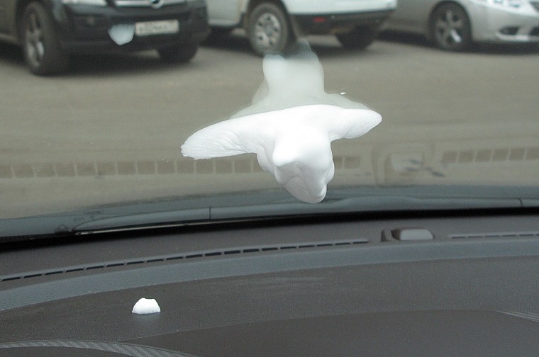

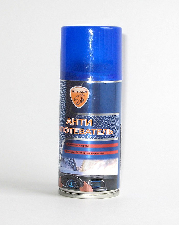

Антизапотеватель Eltrans представляет собой пенный спрей, что требует особой аккуратности при нанесении препарата на стекло. При сильном нажатии на клапан пена может попасть на торпедо.

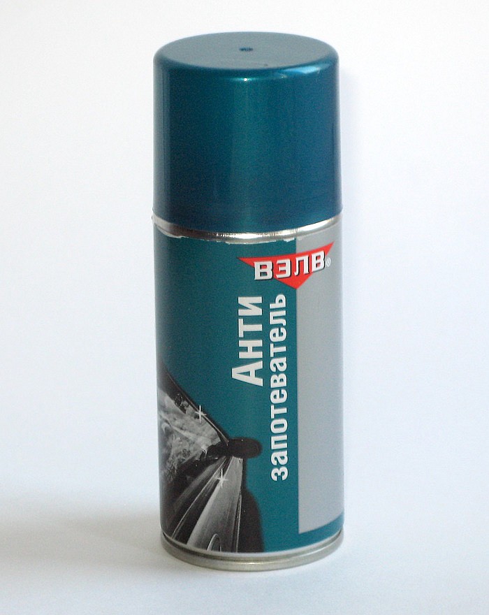

- Бренд: ВЭЛВ
- Название: антизапотеватель
- Страна-производитель: Россия
- Объем флакона, мл: 210
- Цена, руб.: 120
- Уровень снижения освещенности, %: 19-23
ПЛЮС
- посредственная нейтрализация тумана на стеклах
- легкое снятие пластиковой крышки
МИНУС
- заметное снижение уровня освещенности после выпадения конденсата
- Бренд: Eltrans
- Цена, руб.: 110
ПЛЮС
- посредственная нейтрализация тумана на стеклах.
МИНУС
- заметное снижение уровня освещенности после выпадения конденсата,
- продукт представляет собой пенный спрей. Это требует особой аккуратности при нанесении на стекло — при сильном нажатии на клапан пена может попасть на торпедо.
