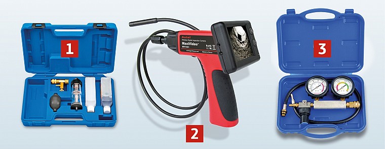

- Шприц для проверки наличия СО в системе охлаждения (примерно 7000 рублей). В него входит жидкость-индикатор (1200 рублей за бутылку). Сервисмены просят за такую операцию в среднем 600 рублей.
- Цена современного эндоскопа с дополнительными функциями – от 12 000 до 200 000 рублей и даже выше. В сервисах берут около 600 рублей за осмотр одного цилиндра.
- Такой набор для лик-теста стоит около 6500 рублей. А за собственно лик-тест сервисмены просят около 350 рублей за цилиндр. Многое зависит от конкретного мотора: чем сложнее доступ к элементам, тем дороже.
