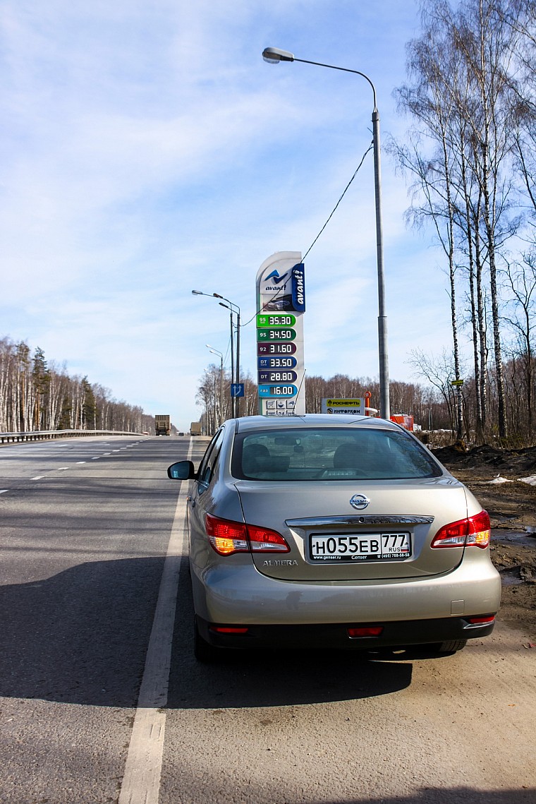

Заправка компании «Роснефть» на трассе М-9 перед городом Нелидово – редкий пример современной АЗС со всеми удобствами, где можно заправиться и газом.
Газ – наиболее реальная альтернатива бензину и дизелю. Речь в первую очередь о сжиженном пропан-бутане. Увы, сжатый природный газ, метан, не очень популярен, в первую очередь из-за неразвитой инфраструктуры (ЗР, 2013, № 3). Зато заправок сжиженным газом хватает – можно безбоязненно пускаться в дальние путешествия.

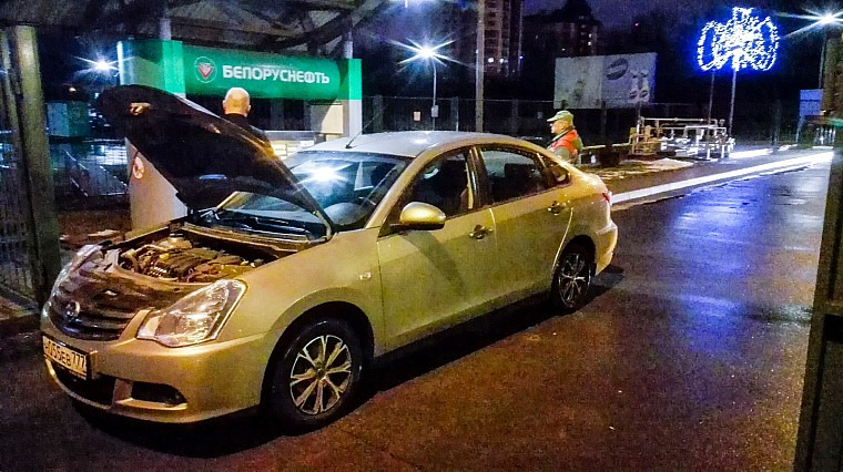

Теперь каждый визит на ближайшую к моим ежедневным маршрутам АГЗС – это 20 км лишнего «газового» пробега. Поездка до нее и обратно в московском трафике занимает 45 минут, и это в лучшем случае. Вот и приходится заниматься тем, что неведомо потребителям бензина и солярки, – планированием маршрутов с учетом возможности заправиться. Посему первый совет тем, кто присматривается к ГБО: изучите расположение заправок относительно ваших стандартных маршрутов. Тут несколько нюансов.

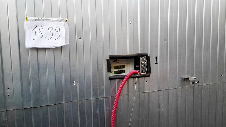

Во‑первых, в подавляющем большинстве случаев АГЗС – это не фирменные комплексы с яркой иллюминацией. Кроме шуток, даже в Москве мне попадались заправки, о существовании которых я не догадался бы, стоя ночью в 20 метрах! Искать пришлось с помощью Интернета, где обнаружились созданные энтузиастами списки адресов. Наиболее точным и полезным мне показался портал benzin-price.ru.

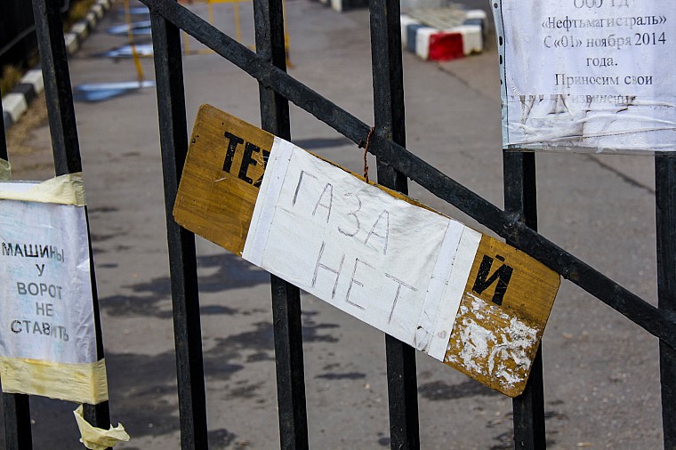

Во‑вторых, газовые станции имеют свойство чаще бензиновых закрываться из-за отсутствия топлива, не работать по ночам или вообще бесследно исчезать. Последнее отнюдь не фигура речи. Одна из колонок в столице без всяких видимых на то причин ликвидировалась за неделю. Поэтому подыщите две-три подходящие АГЗС.
Непрезентабельный вид заправок соответствует качеству услуг. Не сочтите за столичный снобизм, но невозможность оплаты пластиковой карточкой – это для меня ощутимое неудобство. Невыдача чека тоже в порядке вещей для многих АГЗС. Поэтому в служебных поездках я сначала интересуюсь: чеки выдаете? Зато практически везде есть заправщики. Но это забота не о клиенте, а о соблюдении техники безопасности: газ опаснее бензина.

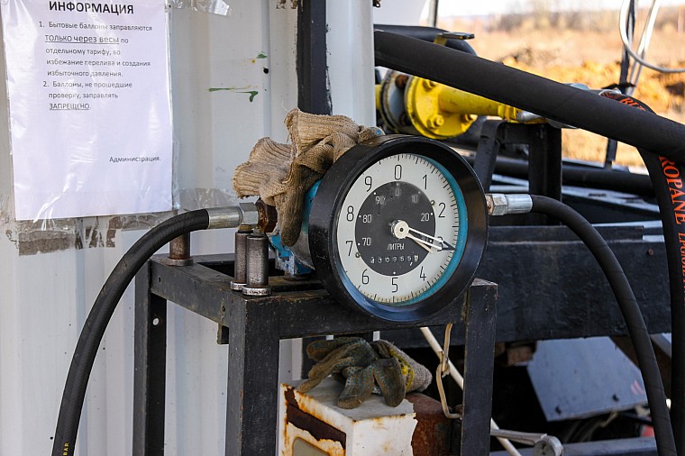

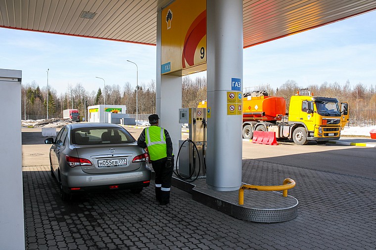

Каждый заезд на заправку тоже своего рода лотерея. С бензином все ясно: лей до отсечки или пока из горловины не польется. Подача же пропан-бутана останавливается по сигналу датчика давления, который может срабатывать по-разному. В почти пустой баллон на разных колонках мне заливали и 41, и 35, и 23 (!) литра. Добавим сюда сомнительный вид оборудования на многих станциях, заставляющий подозревать недолив. Вот и высчитай в таких условиях, сколько реально топлива оставалось в баке и сколько тебе на самом деле залили.
Несмотря на некоторые неудобства, ездить на газе мне нравится. К оборудованию польской компании LPG TECH претензий нет. Проблему с бракованным датчиком в магистрали решили за полчаса – по гарантии. Он не держал давление и перекрывал подачу топлива. В результате минут через пятнадцать после пуска ГБО отключалось, и мотор автоматически переходил на бензин. Возобновлялось питание пропаном (на те же 15 минут) только в том случае, если заводился полностью остывший двигатель. Единственное пока плановое обслуживание на пробеге 10 000 км обошлось в скромную тысячу рублей и заняло 20 минут.

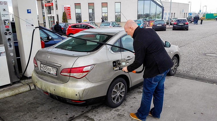

В Польше пропан-бутаном торгуют чуть ли не на каждом углу. Цены на местных шоссе и на платной трассе Варшава – Берлин разнятся: от 2,2 до 2,5 злотого за литр в первом случае и от 2,7 до 3 злотых – во втором (на время поездки 1 зл. = 16 руб). Зато никакой дискриминации: колонки с надписью LPG или Autogas (европейское написание) мирно соседствуют с бензиновыми. Заправщиков нет, ярких плакатов с техникой безопасности – тоже.
На немецких автобанах газом можно разжиться не во всех придорожных комплексах, но в целом – никаких проблем. Однако есть свой нюанс. Если российский переходник (тип Dish) используют и белорусы, и поляки, то в Германии – другой (тип ACME). Набор адаптеров, как правило, есть у кассира. Его не оказалось только на одной из примерно десятка АЗС, куда мы заезжали. Выдают нужную железяку не просто так, требуют залог – паспорт или документы на машину. Сойдут и наличные. Я оставлял в качестве залога от 25 до 70 евро. Если вас по каким-то причинам такой вариант не устраивает, дождитесь машины с польскими номерами. Такие часто ездят на пропане, и водители, как я сам убедился, дружелюбно делятся переходником без всяких капиталистических условностей. Кстати, в Европе используют адаптеры четырех разных видов.

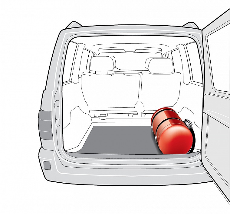

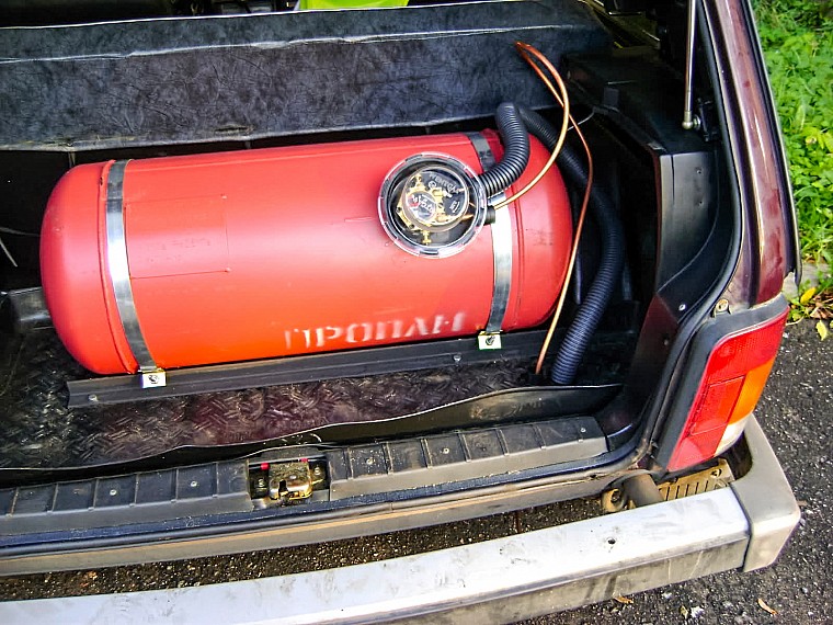

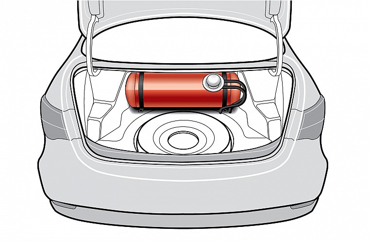

Второй весомый аргумент против – громоздкий баллон. Разместить его без ущерба для практичности невозможно. Тороидальный вытеснит с законного места запаску: придется переложить ее в багажник или вовсе оставить в гараже. Обычная цилиндрическая емкость сведет на нет трансформации багажного отсека. Даже владельцам седанов это вряд ли понравится, не говоря уже об универсалах и кроссоверах. Впрочем, всё зависит от конкретной модели. Например, владельцам «логанов» первого поколения с нераскладывающимся задним сиденьем терять нечего. К тому же обладателям «УАЗа-Патриот» и других полноразмерных вседорожников установщики предлагают множество вариантов размещения баллона: большой цилиндрический – не только вдоль заднего сиденья, но и на боковой стенке, менее объемный – под днищем, а если тороидальные – два на полу. В последнем случае над ними настилают ровный фальшпол. Правда, на 250 мм выше штатного уровня. Хотя при таком объеме багажника это невеликий ущерб.
Установив на «Алмеру» ГБО, я формально лишился права пользоваться подземной парковкой ближайшего к дому «Ашана». А другой там нет. Каюсь, стал нарушителем.

У владельцев легковушек выбор всего из двух вариантов размещения газовых баллонов. Хотя иногда встречается эксклюзив в виде небольших емкостей вдоль борта или обоих бортов.

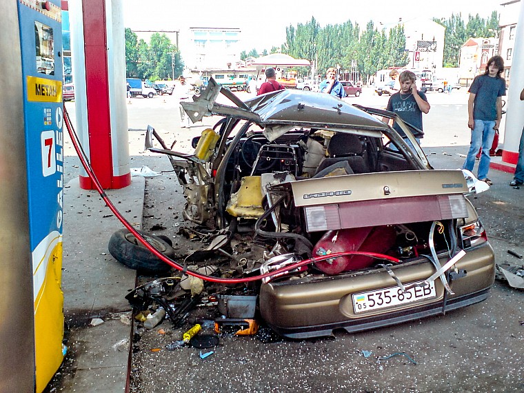

Взрывоопасность ГБО не больше чем миф. Стенки баллона намного толще, чем у бензобака, и выдерживают значительные нагрузки, как ударные, так и температурные. При утечке газа в современных системах четыре аварийных клапана среагируют на повышение давления в резервуаре, обрыв топливной магистрали или банальную остановку двигателя – и подача газа прекратится. Кроме того, закачка пропан-бутана прерывается при заполнении баллона на 80%. Этот запас – на случай расширения газа от нагрева. Но, разумеется, халтурная установка или халатность при эксплуатации способны «перехитрить» все старания инженеров по безопасности.
