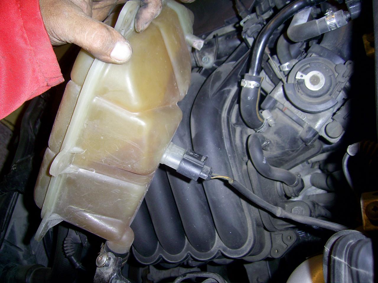

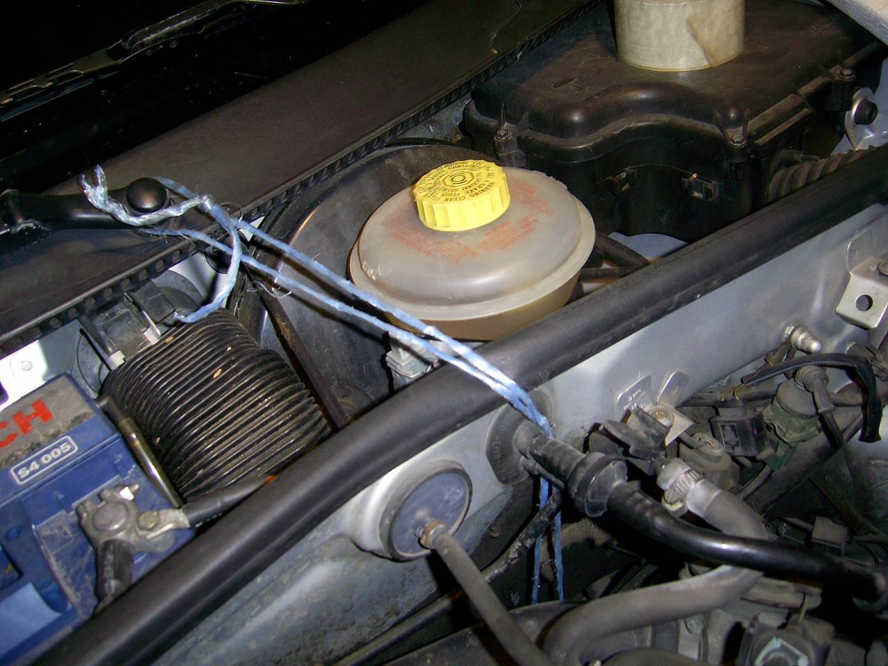

Откручиваем 3 шурупа крепления расширительного бачка системы охлаждения.
Отводим бачок в сторону и отсоединяем провода от датчика указателя низкого уровня ож

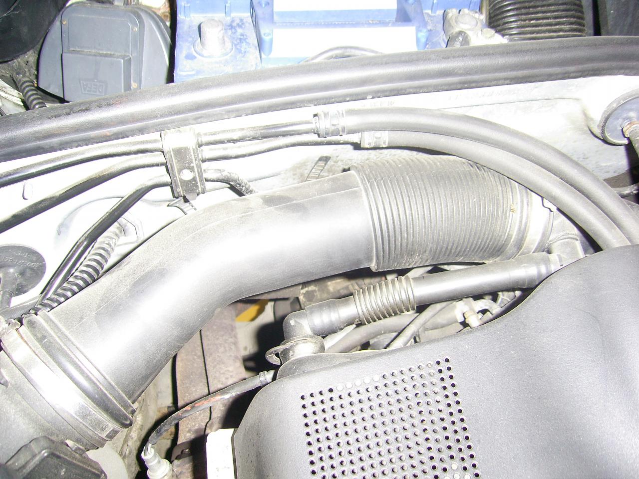

Ослабляем 2 хомута впускного трубопровода и снимаем его, так как он в дальнейшем будет мешать, желательно оставшиеся отверстия закрыть чем нибудь что бы ни чего не попало в дроссельную заслонку или в дмрв.

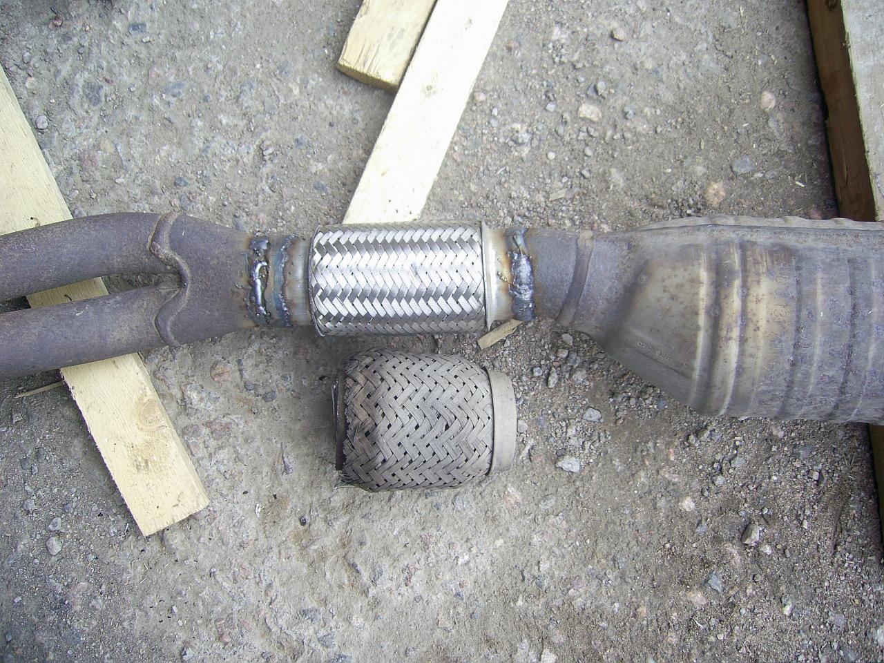

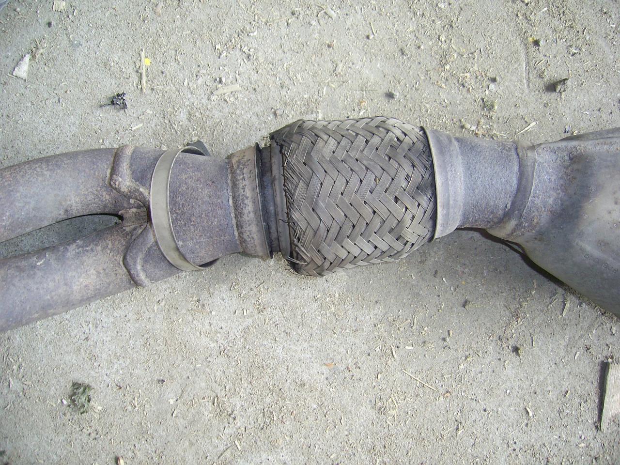

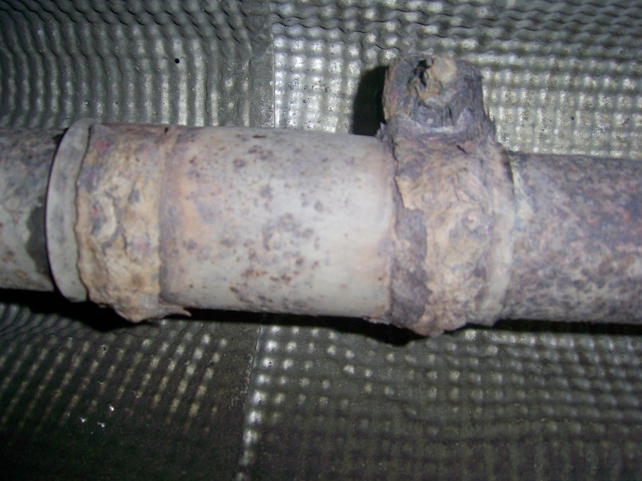

Откручиваем хомут соединяющий катализатор с глушителями, я его разрезал болгаркой.
И вытягиваем штаны с катализатором аккуратно, не роняя катализатор, что бы не повредить.
Гофра проситься на замену, старую отрезал и на ее место вварил новую.
Новая гофра вварена

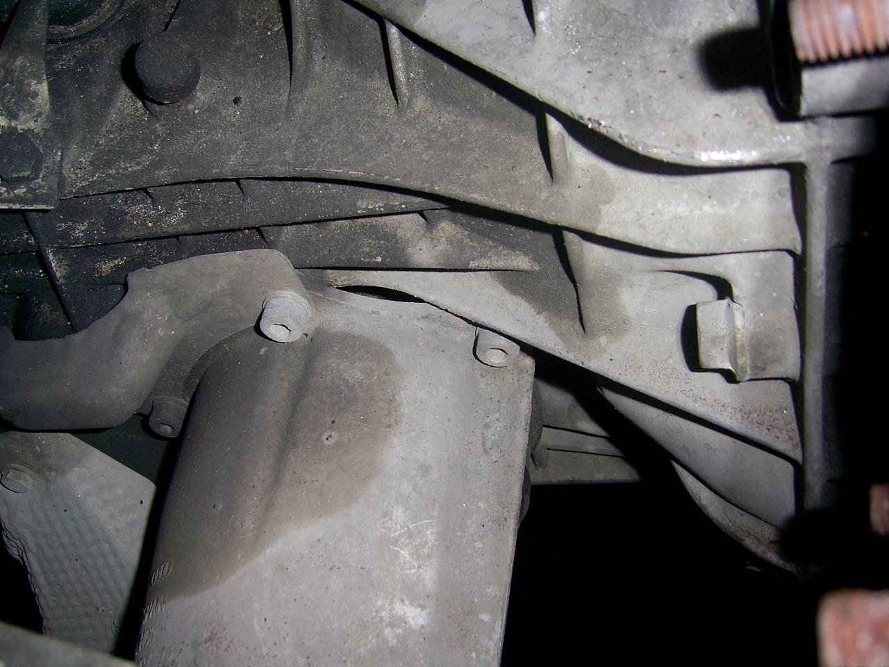

Начинаем откручивать болты коробки под ключ на 16, два болта которые с гайкой под ключ на 17 откручиваем в последнюю очередь.
Так как болты разной длины стоят в разных местах, и что бы потом не перепутать, я делал схему крепления коробки, открутил болт, брал листочек, писал на нем номер и скотчем приклеивал к болту, и на схеме отмечал также номер.
Расположение и моменты затягивания болтов крепления коробки передач на моделях с четырехцилиндровым двигателем
ПОЗИЦИЯ БОЛТ МОМЕНТ ЗАТЯГИВАНИЯ
1 М12х75 65 Нм
2 М12х110 65 Нм
3 М12х90 65 Нм
4 М12х67 65 Нм
5 М10х135 45 Нм
6 М10х45 45 Нм
А Направляющие втулки

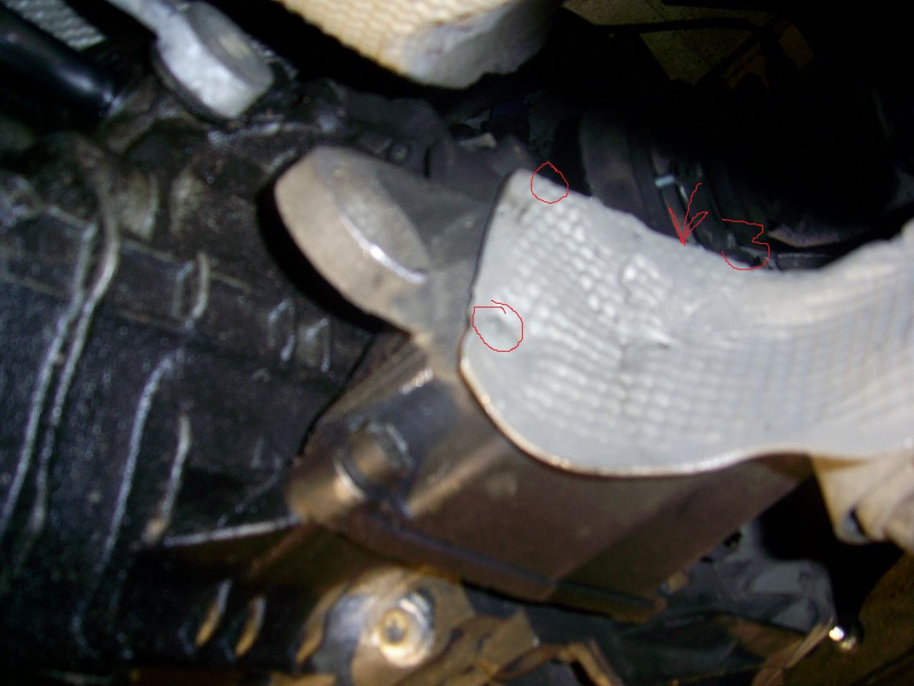

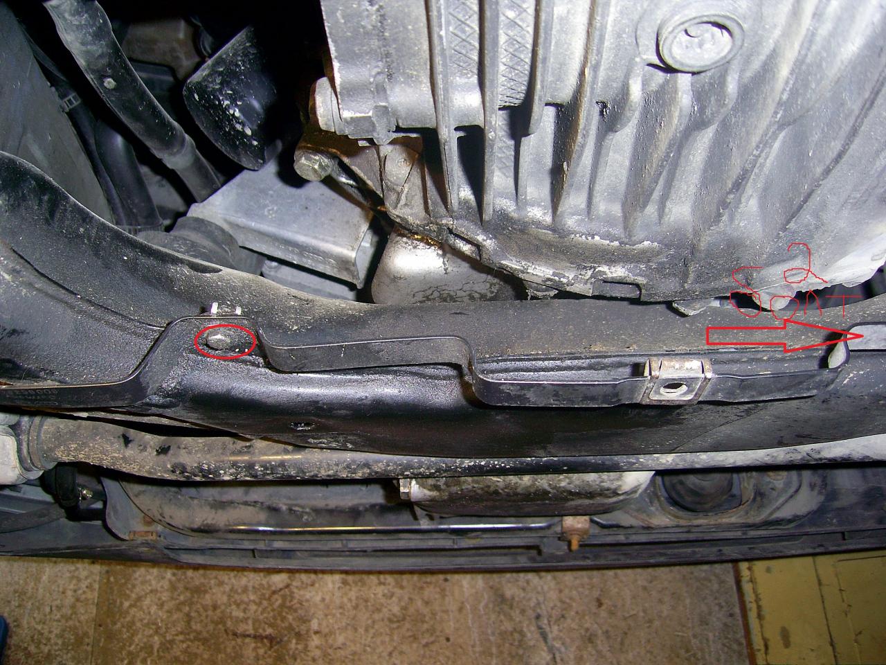

Три нижних болта не вытаскивал так как мешает балка,но открутить не сложно.

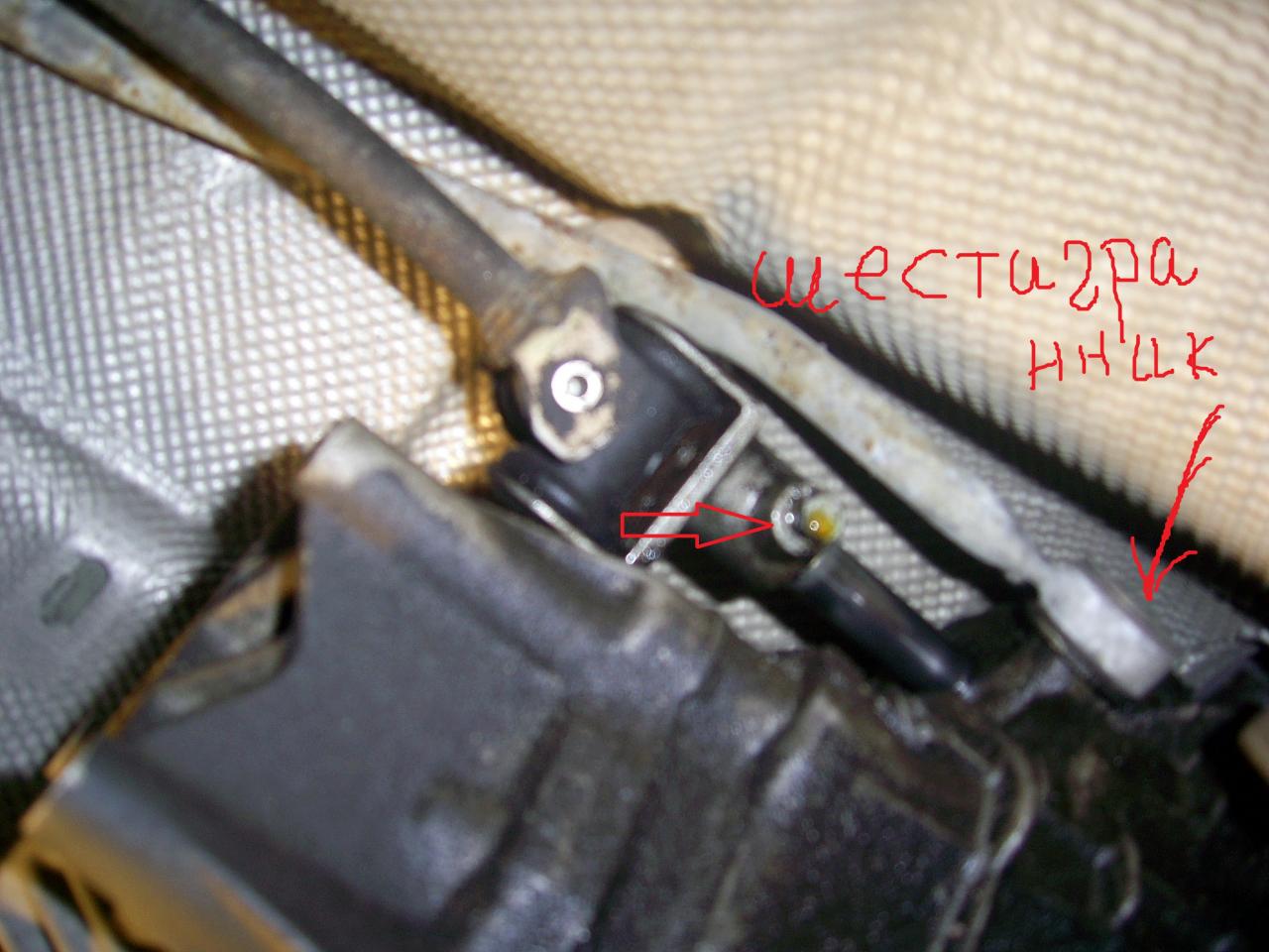

Откручиваем рабочий цилиндр сцепления, шестигранник на 6, отводим в сторону и подвязываем к чему-то, что бы не мешал. За фото извиняюсь, но думаю суть понятна.

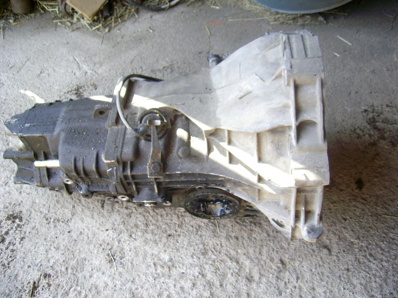

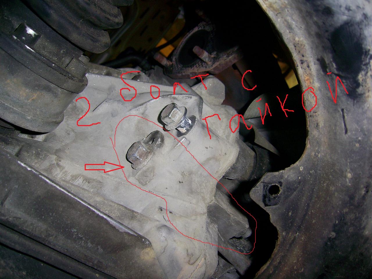

Теперь немного подпираем заднюю часть коробки, и откручиваем два оставшихся болта с гайками на 17, коробка готова к снятию, снимаем ее, пациент готов.
Перед тем как разбирать коробку, моем ее, я для этого использовал солярку, кисточки, сжатый воздух, и моющее средство.

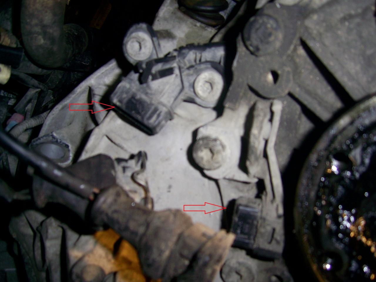

Откручиваем два болта крепления разъема датчика заднего хода, торкс на 45.
Откручиваем крепежную пластину датчика включения заднего хода, ключ на 10.

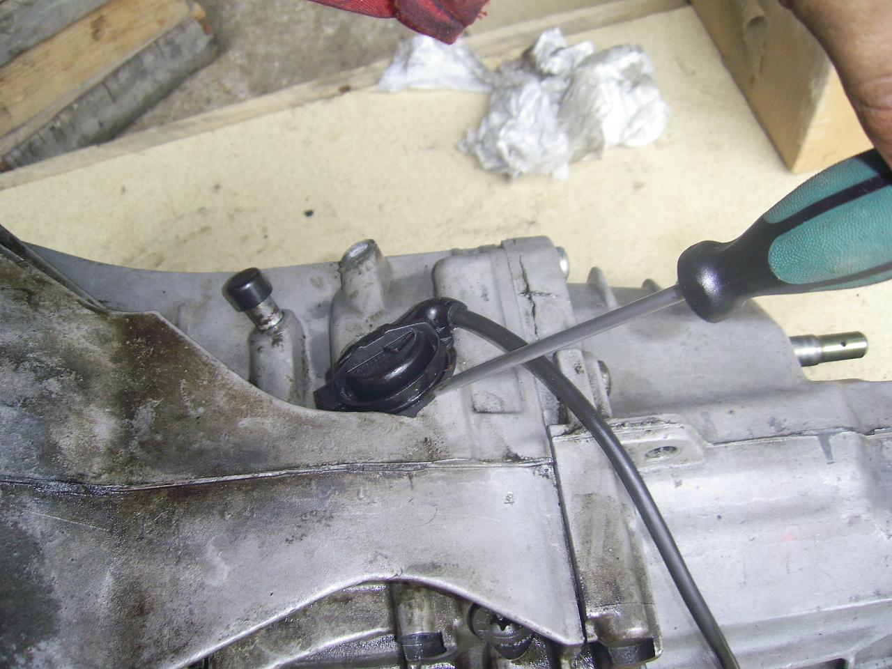

Отверткой аккуратно поддеваем датчик и вытаскиваем.
Далее вытаскиваем датчик спидометра, аккуратно поддев отверткой.

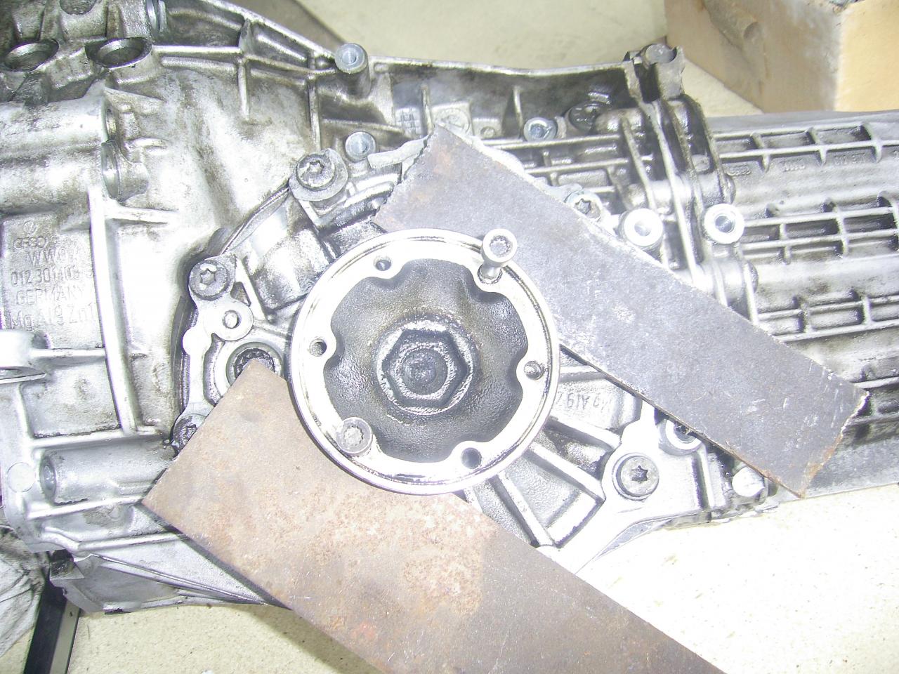

Выкручиваем валы дифференциала, берем два длинных болта, подставляем под два болта упоры пластины, стараемся вкручивать одновременно.
До тех пор пока вал не вылезет.
С другой стороны таким самим способом вытаскиваем вал.

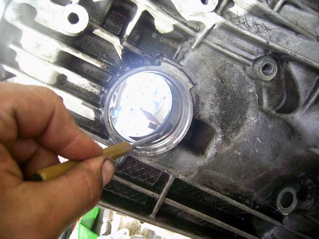

Извлекаем сальники, я вытягивал отверткой.

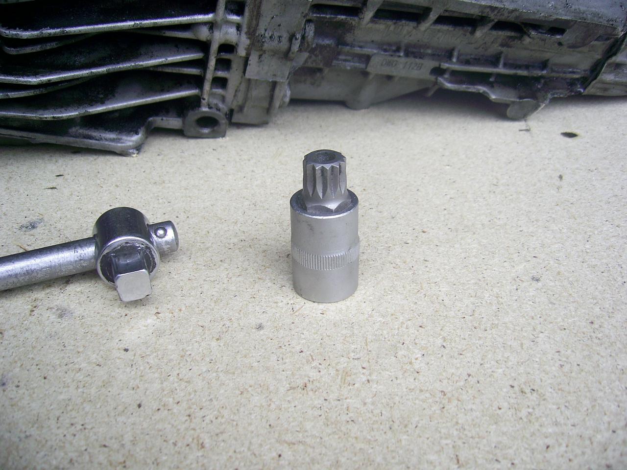

Откручиваем крышку дифференциала, 10 болтов под торкс на 45, обращаем внимание, что снизу 4 болта с шайбами, при сборке не забываем поставить обратно на свои места.

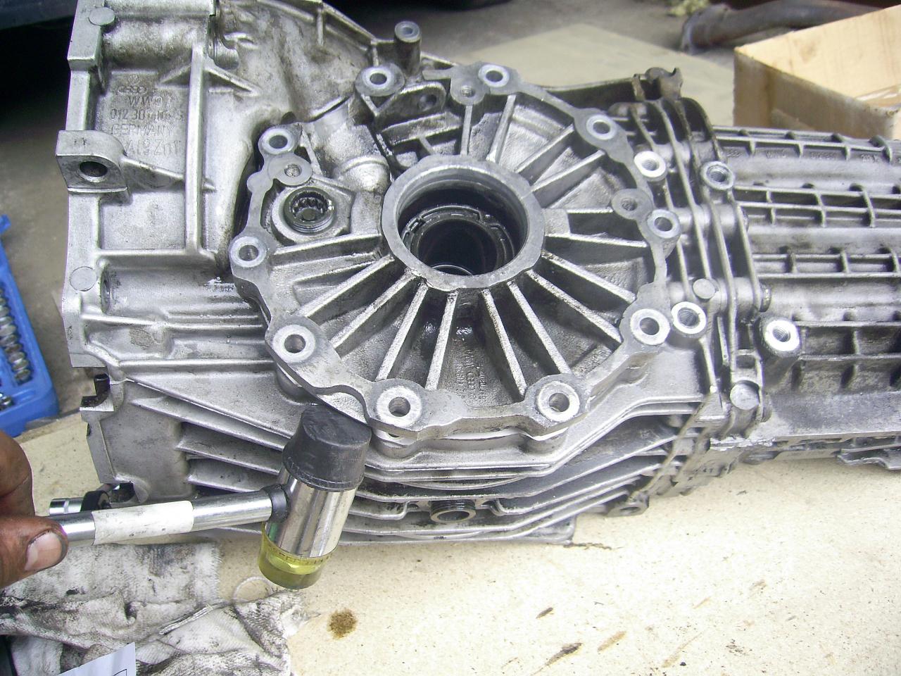

Открутив крышку дифференциала, аккуратно через деревянную проставку или резиновым молотком подбиваем и снимаем крышку.

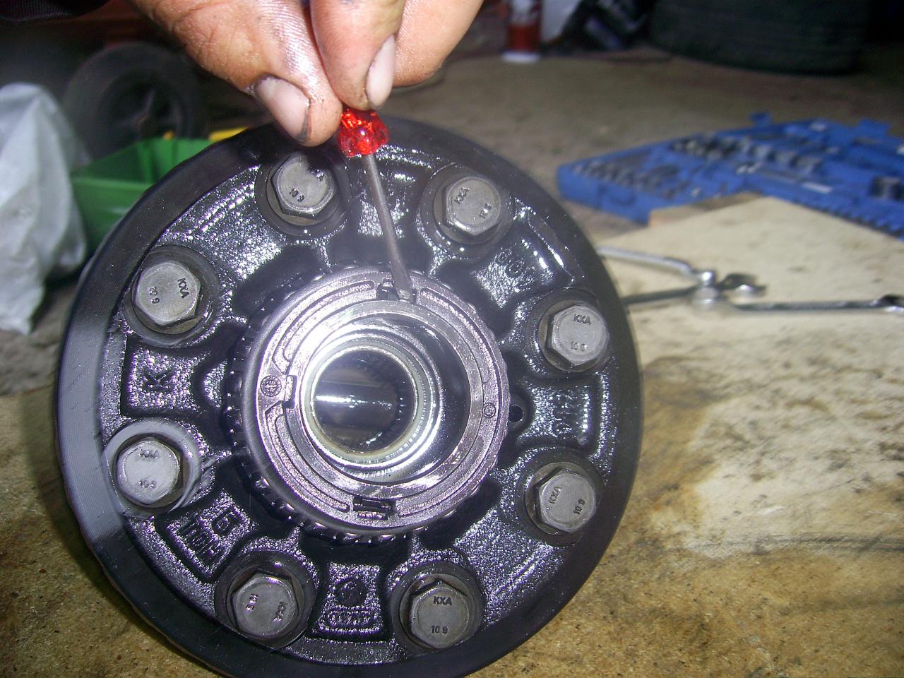

Снимаем кольцо привода спидометра, аккуратно поддев усик отверткой, снимаем очень аккуратно, так как у меня кольцо лопнуло, покупал новое.

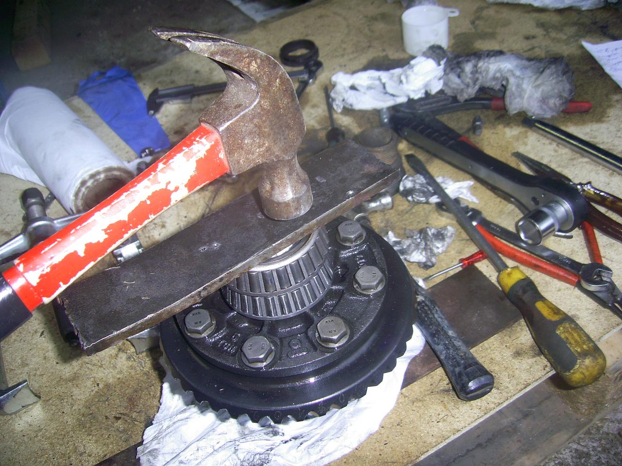

С помощью съемника и подставки под винт съемника снимаем внутреннее кольцо подшипника, с обеих сторон идентично.
С помощью старой обоймы подшипника напрессовываем новый подшипник.

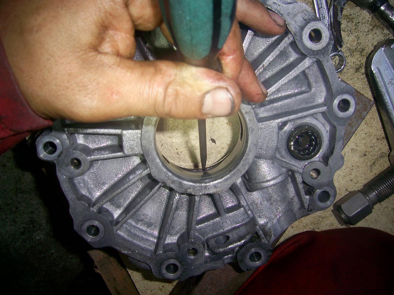

С помощью пробойника выпрессовываем наружные кольца подшипника с крышки и картера дифференциала, между обоймой и крышкой есть регулировочная шайба или шайбы, ее(их) не выбрасываем а ставим обратно, также между обоймой и картером.
С помощью старой обоймы и наставки запрессовываем новые обоймы.

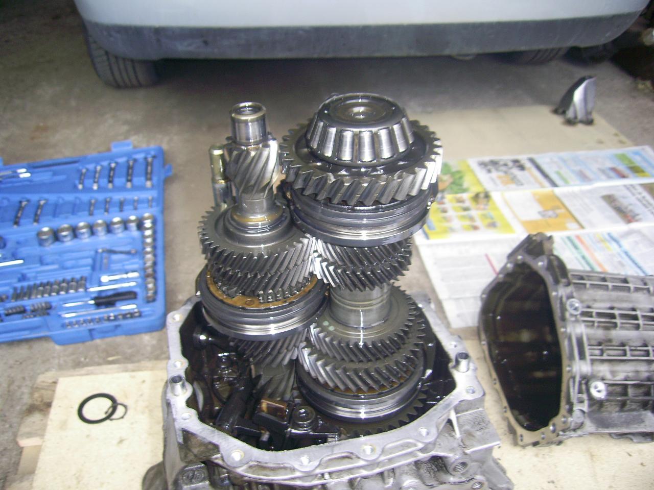

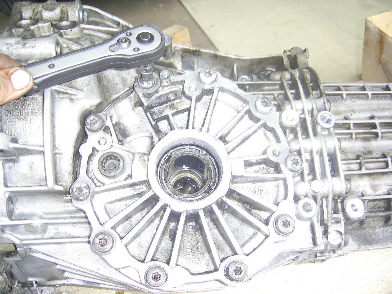

Меняем сальник штока выбора передач, так как коробка снята, и ожидал запчасти, я снимал картер коробки, торкс на 45, заодно визуально осмотрел шестерни и синхронизаторы.
Но можно и без снятия картера.
Вкручиваем шуруп в сальник аккуратно, и вытягиваем его.

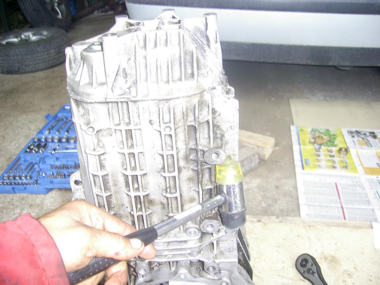

Также аккуратно через деревянную проставку или резиновым молотком подбиваем и снимаем картер.
Также отмываем картер внутри.
При осмотре шестерней и синхронизаторов, обнаружил причину трудного включения 1 и 2 передач.
У Синхронизатора 1 и 2 были немного изношены края зубчатого венца, узнав стоимость синхронна - 400 евро, отказался от замены.

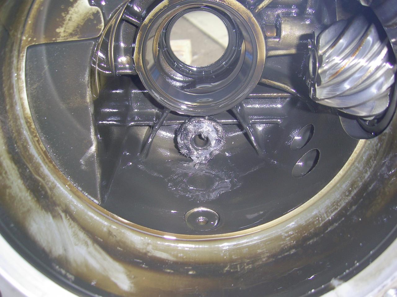

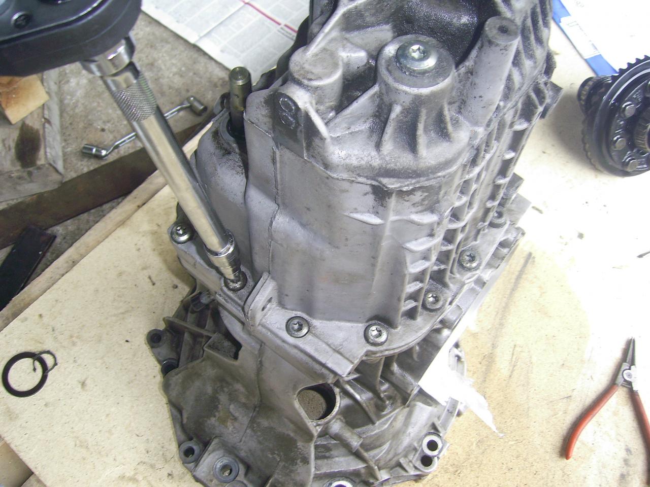

Извлекаем сальник штока переключения передач, ставим картер обратно и затягиваем с усилием 25 Нм если коробка магний, не больше, а то может получиться как на фото.
Также обращаем внимание снизу коробки, четыре болта с резиновыми шайбами, не путаем их местами.
30 Нм если алюминий.

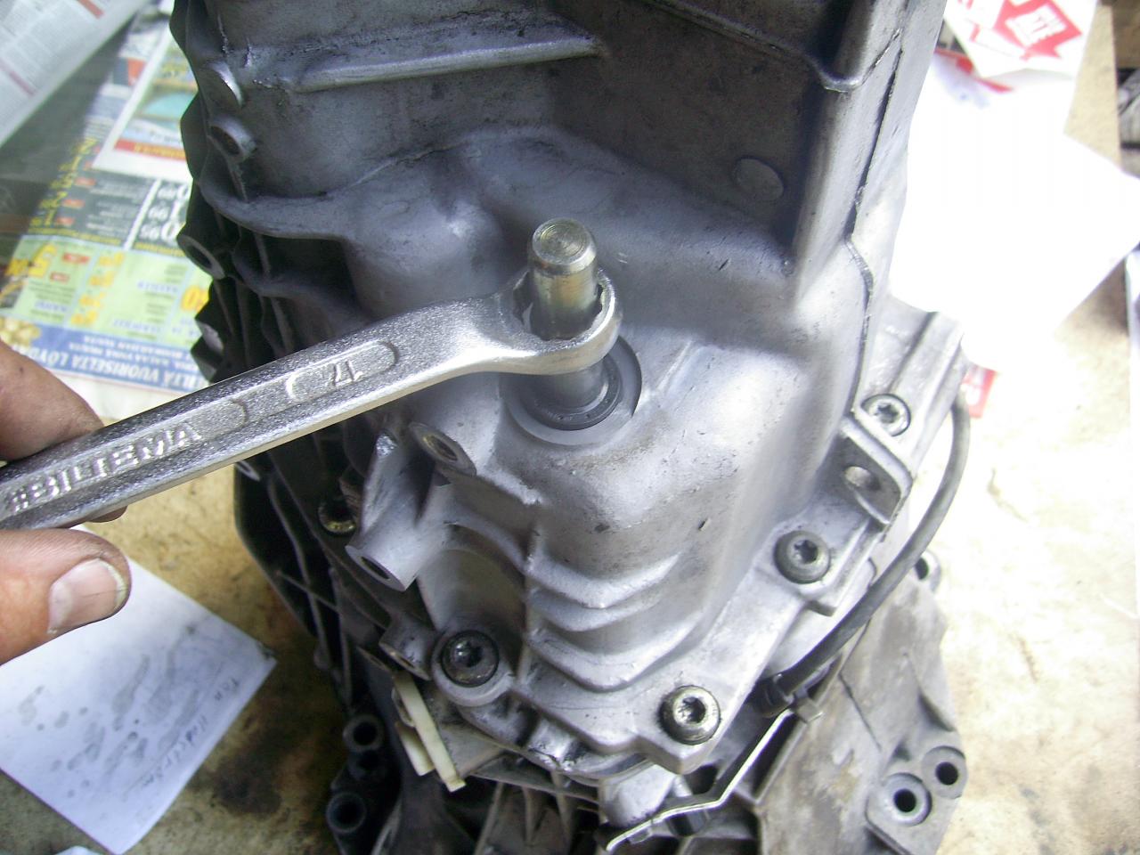

Собрав, напрессовываем новый сальник штока, удобно ключом на 17, а наверх головку, свечную длинную, и напрессовываем заподлицо с картером.

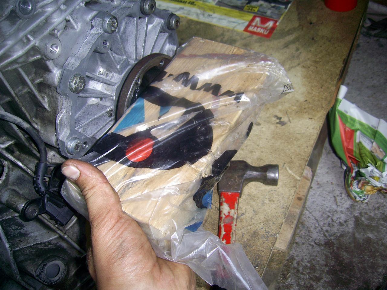

Собираем дифференциал, крышку дифференциала также закручиваем с усилием как и картер коробки.
И запрессовываем сальники валов через проставки, аккуратно, чтоб не повредить рабочую поверхность сальников, немного утапливаем внутрь коробки на 2-3 мм.

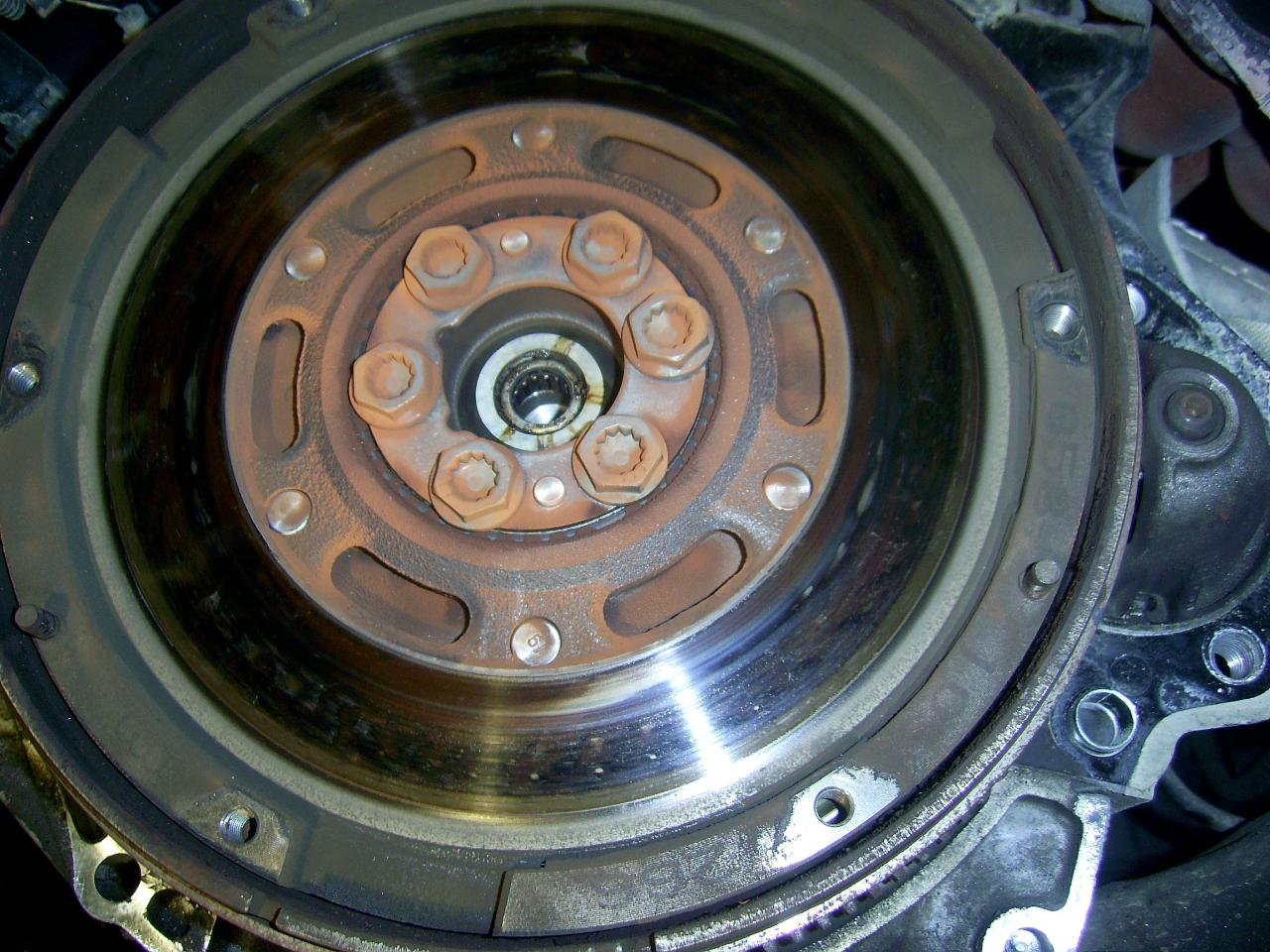

Замена игольчатого подшипника первичного вала в коленвале.
Если есть специальный съемник, можно извлечь старый подшипник без снятия маховика.
У меня его не было, поэтому я снимал маховик.
Откручиваем 6 болтов под ключ на 18, или бита двенадцатигранная звездочка...сплайн на 10.
Потом нужно при сборке использовать новые болты.

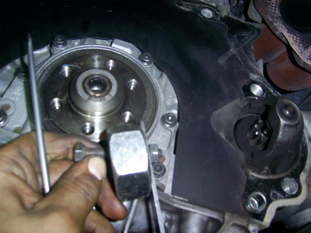

Перед тем как извлечь подшипник, замеряем его глубину посадки.
Замерил и оказалось 1,9 мм, по книжному должно быть 1,5 мм.
Так как спец съемника у меня не было, придумал из того что оказалось под рукой.
Длинный болт с гайкой, диаметр головки болта должен входить в подшипник, пластина и большая гайка как втулка.
Что бы болт не выскальзывал, вставляем отвертку между головкой болта и подшипником.
Запрессовываем новый подшипник, старый используем как оправку.
На глубину 1,5 мм по книжному, так как у меня старый стоял на глубине 1,9, я сделал на 1,7 мм.
