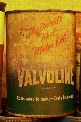

Эволюция канистр от натуральной в прямом смысле этого слова банки первого в мире моторного масла Valvoline (слева) до отечественной тары (справа) — еще безо всяких элементов защиты, которую подделывали все кому не лень. Кстати, жестяная канистра (в центре) раньше имела распространение по всему миру. Сейчас она тоже пользуется популярностью, например, у азиатских производителей

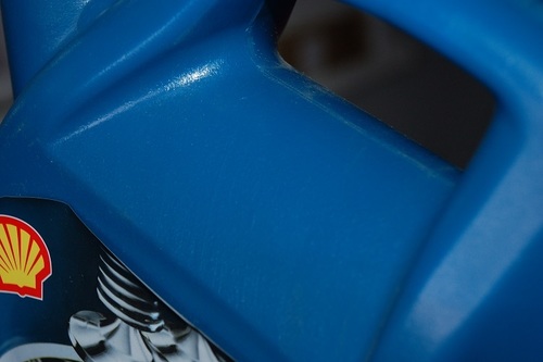

Структура пластика некоторых поддельных канистр — шероховатая. Весьма явное указание на «левое» происхождение тары и содержимого
На этом снимке видно, насколько может отличаться пластмасса оригинальной (на заднем плане) и контрафактной канистр

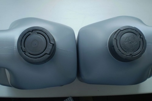

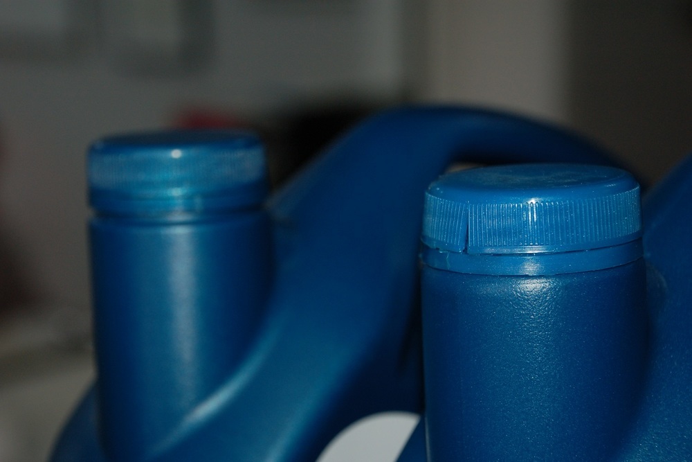

Бывает, что трескается крышка — тоже очевидный признак того, что мы имеем дело с неоригинальным продуктом

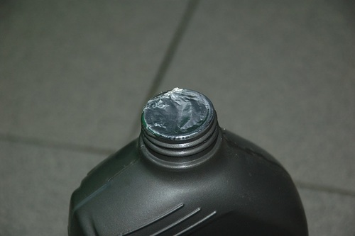

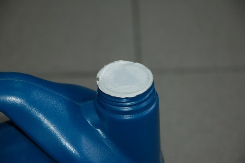

Мембрана на горлышке — еще одна вещь, о которую спотыкаются «альтернативные производители». Если под крышкой обнаруживается такое, об использовании масла стоит как минимум задуматься

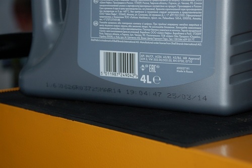

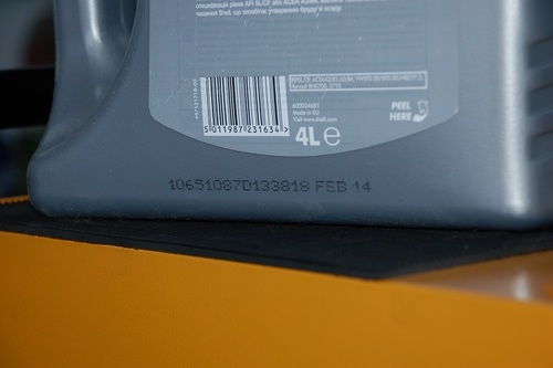

Пример отличия батч-кодов. Слева подделка — короткая строка с абстрактным набором цифр и без даты/времени

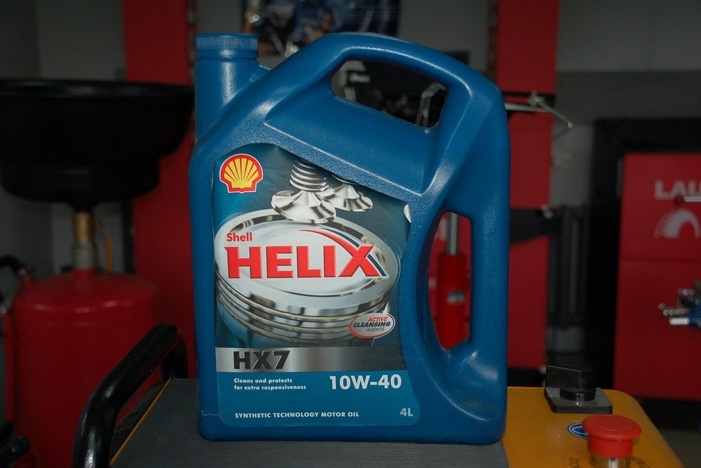

То, что эта канистра, и тем более масло в ней, выпущено не на заводе Shell, видно сразу. Увы, за минувший год мошенники сильно поднаторели в создании куда более качественных, почти повторяющих оригинальные, пластиковых изделий

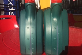

Иногда подделку можно отличить по мерной шкале, имеющей какие-нибудь дефекты. В данном случае на канистре справа она не доходит до дна

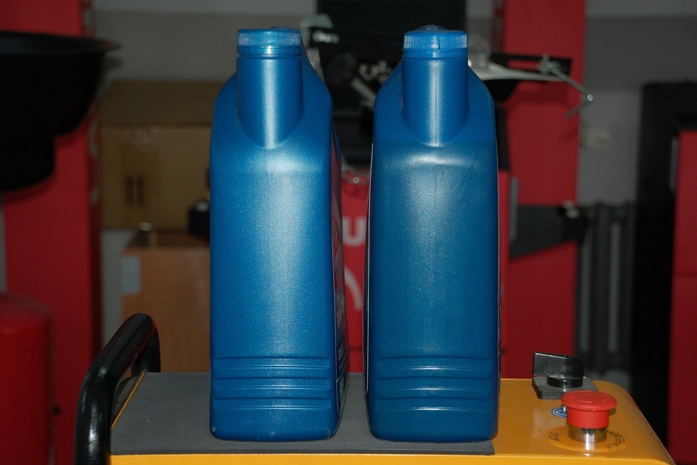

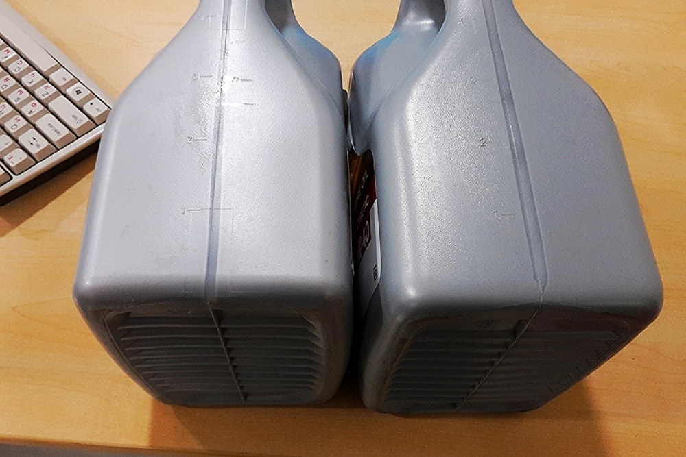

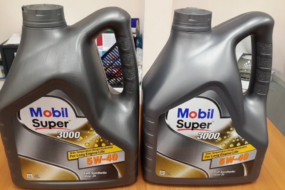

Поддельная канистра (справа) может несколько отличаться по размеру и пропорциям. Но разница в нюансах, которые удастся заметить, лишь имея под рукой оригинальную емкость
Такое качество канистр наводит на определенные подозрения. На каком уровне происходит их производство? Кто те люди, что им занимаются? Какие органы его контролируют? Ведь ясно же, что создание подобных «клонов» требует значительных финансовых вложений и некоторых в определенном смысле гарантий. Пусть столь же противозаконных, как сам этот бизнес. Вы понимаете, о чем мы? По крайней мере, нам известны случаи, когда «официалы», узнав об оптовике, активно торгующем контрафактом, сообщали об этом в полицию. В ответ сначала следовала волокита, а после вердикт — «контрафактное масло не обнаружено». Но это низовой, если хотите, провинциальный уровень. А вот что покруче. Есть информация, что на отечественном предприятии, принадлежащем одной из российских масляно-нефтяных компаний, «катают» продукт европейского бренда. По понятным причинам мы не можем открыть все карты. Скажем лишь, что некоторым из дистрибьюторов эта ситуация известна. Кто-то даже на машину, привезшую фальсификат к продавцам, пытался цеплять маячок — чтобы отследить точку отправки. Маячок по пути следования исчез, что говорит о серьезном подходе к обеспечению безопасности. О других попытках привлечь компанию к ответственности мы не знаем. Да и возможно ли это — при нынешней экономической и политической ситуации?

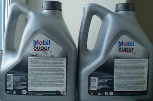

Контрафактный Mobil можно отличить по отсутствию на крышке схемы ее открывания и по стрелочке, указывающей на место отрыва этикетки. Она должна быть расположена слева

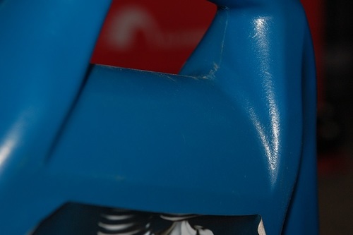

Здесь подделка очевидна — по дефектам литья

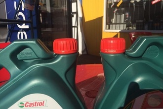

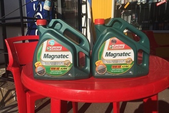

Канистры поддельного Castrol (на фото она справа, с этикеткой старого образца) отличались мелочами. Не такой яркой полиграфией, менее выраженными ребрышками на крышке, изъянами литья пластмассы. Правда, последнее встречалось не всегда

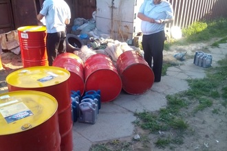

Когда материал был уже готов, интересная информация пришла из Улан-Удэ. У местного крупного оптовика была обнаружена и изъята большая (почти 1500 литров) партия контрафактного масла Shell. Итогом стало возбуждение уголовного дела в отношении директора фирмы. Пример качественной работы местного дистрибьютора, который выявил нечестного продавца, обратился в органы, пригласил из Москвы независимого эксперта и довел дело до логичного финала! Стоит лишь добавить, что вместе с Shell были обнаружены поддельные масла Mobil и Castrol, а также некоторые другие фальсифицированные продукты из разряда автохимии, например, WD-40...
