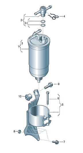

    Здравствуйте всем имею топливный фильтр 3B0 127 400 C
    Вопрос заключается в чём?!Возможно ли применить мне такой фильтр 1J0 127 4001 A
    Всем заранее спасибо за ответы.подсказки
    VW Passat 2004 г.в 1.9TDI AVB. МКПП

    Можно. Только смысл?

    да я после этого фильтра 3B0 127 400 C воткнул другой.обычный с двумя выходами с фильтра.у меня там сейчас куча трубок торчащих хотелось бы это всё дело поакуратить)))

    А зачем на твоем был дополнительный вход/выход? Чтобы топливо подогревалось?

    ну да а я эту систему убрал слишком уже не надёжная она!постоянно подтекала она)

    hitmanvolgar, войди на сайт ман, и подбери себе нормальный топливный фильтр. Они есть даже с электроподогревом.
    http://catalog.mann-filter.com/EU/rus/dimensions

    а что их подбирать,мановские фильтры стоят в предложениях по заменителям ваговским MANN-FILTERWK 853/3 X и MANN-FILTERWK 853/4 ну и ценник почти такой же как оригинал а вот с Клапан топливной системы там вилка большая от 250 рублей до 1800
