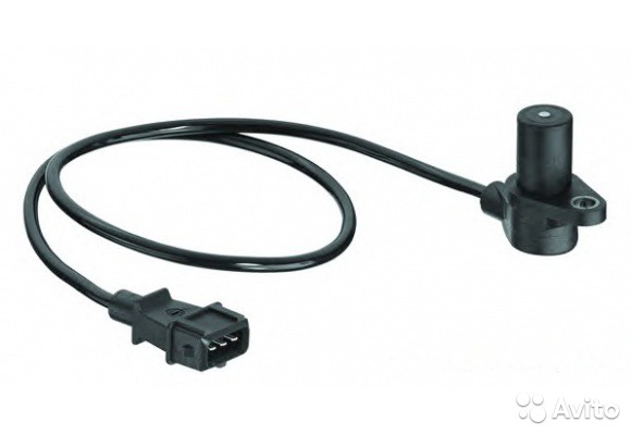

    Всем привет, в общем съездил на диагностику, отдал 1500 рублей
    Проверили осцилографом ДПКВ, при нагреве пропадают импульсы, в итоге под замену ДПКВ.
    Завтра поеду в exist за новым датчиком Bosh - 2100 рублей, это то что есть в наличии
    Посоветовали взять Facet или ESP - цена кусается
    Facet 9000 рублей
    ESP - 3000 рублей и 3 дня ждать
    Bosh вроде как идет оригиналом, будем проверять и смотреть, спасибо всем за помощь, отпишусь потом как дела пойдут с новым ДПКВ

    Вчера поменяли ДПКВ, пока что все работает отлично
    Всем спасибо за помощь
