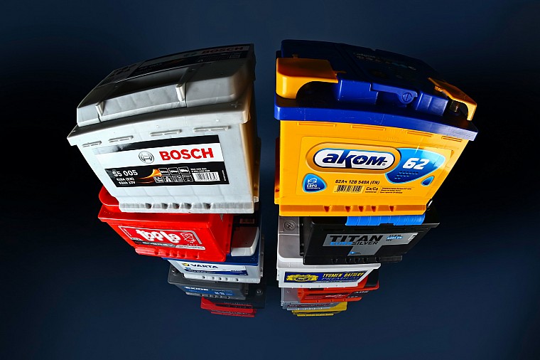

    Испытания АКБ «европейского» типоразмера 242×175×190 мм: шесть российских аккумуляторов против шести импортных. Чья возьмет?
    Иноземное на Руси в почете. Вывески типа «Иностранец Василий Федоров» привлекали благосклонное внимание соотечественников еще при Гоголе. И сегодня многие больше доверяют товарам, на которых марка написана латиницей. Возможно, поэтому из шести «россиян» не стесняются кириллицы лишь Зверь и Тюменский Медведь, а остальные носят ненашенские названия – AKOM, Titan Euro Silver, Tyumen Battery Premium, SilverStar. Впрочем, по имени, как и по одежке, только встречают – надо посмотреть участников в деле.
    Наша «сборная» далеко не во всех видах соревнований проигрывает соперникам. Российские аккумуляторы выглядят на мировой арене не так уж слабо. Хотя и «сборная мира» выставила звездный состав: Bosch, Delkor, Exide Premium, Mutlu Silver Evolution, Topla и VARTA Blue Dynamic.

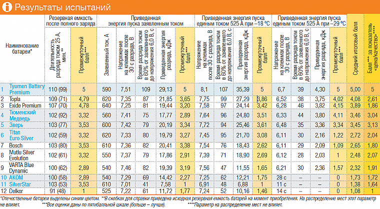

    Основные критерии оценки батарей
    Резервная емкость. Показывает, долго ли холодной дождливой ночью продержится автомобиль, у которого испортился генератор. Измеряется в минутах. Чем выше результат, тем лучше.
    Лучший результат – у батареи Tyumen Battery Premium: 110 минут. Худший результат показал Delkor – 91 минута.
    Приведенная энергия пуска заявленным током. Характеризует энергию батареи в пусковом режиме. Измеряется в килоджоулях. Чем выше результат, тем лучше.
    Лучший результат – у батареи Tyumen Battery Premium: 29,13 кДж. Худший результат показал SilverStar – 7,58 кДж.

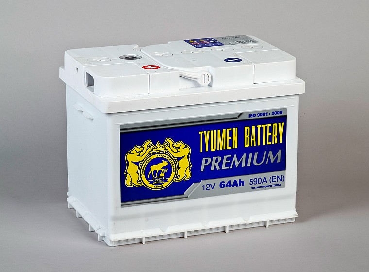

    Tyumen Battery Premium, Россия. Ориентировочная цена, руб. – 3000. Заявленная емкость, А∙ч – 64. Заявленный ток, А – 590. Измеренная/заявленная масса с электролитом, кг – 15,3/не более 17,2. Абсолютный чемпион во всех номинациях. Отрыв от второго места составил почти балл. При этом цена самая низкая! Впрочем, в позапрошлом году было то же самое. До испытаний мы ставили именно на эту батарею – и не ошиблись. 1 место.
    Приведенная энергия пуска единым током. Позволяет сравнить токовые характеристики всех батарей в одинаковых условиях, вне зависимости от их паспортных данных. Измеряется в килоджоулях. Чем выше результат, тем лучше.

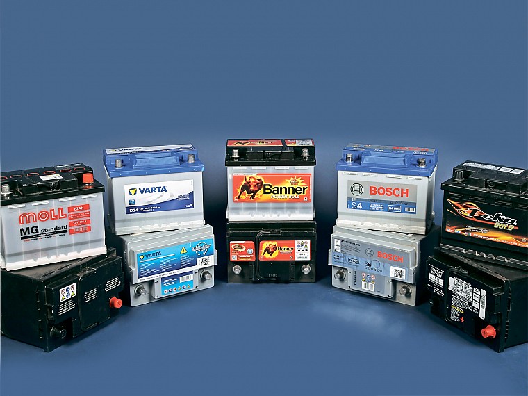

    Тест 10 аккумуляторных батарей: электрические дуэты
    У нас на испытаниях побывали десять аккумуляторных батарей одного типоразмера, половина – системы AGM (с абсорбированным электролитом). Как...
    Лучший результат – у батареи Tyumen Battery Premium: 35,39 кДж. Худший результат показал SilverStar – 6,88 кДж.
    Приведенная энергия пуска единым током при –29 ºС. Аналогично предыдущим испытаниям, но при температуре –29 ºС. Измеряется в килоджоулях. Чем выше результат, тем лучше.
    Лучший результат – у батареи Tyumen Battery Premium: 10,44 кДж. Худший результат – полный отказ батарей АKOM, SilverStar и Delkor.
    Прием заряда при постоянном внешнем напряжении. Показывает способность батареи восстанавливаться после глубокого разряда. Все батареи выдержалииспытание с большим запасом, показав примерно равные результаты.

    В каждом виде испытаний лучшему и худшему результатам присваивали соответственно 5 баллов и 1 балл. Остальные участники получали промежуточные баллы согласно тому положению, которое они заняли между лидером и аутсайдером. К примеру, если при замере резервной емкости лидер показал результат 110 минут, а аутсайдер – 91, то участник с результатом 103 минуты получал, пропорционально своему результату, 3,53 балла. И так – для всех видов испытаний. Итоговый балл представляет собой среднее арифметическое четырех промежуточных оценок. Балл за показатель «цена/качество» при подведении итогов не учитывался. Средний балл за выступление зарубежных и российских участников испытаний рассчитывали как среднее арифметическое шести соответствующих результатов.

    Весной батареи увезли в подмосковные Бронницы – в лабораторию НИИЦ АТ 3 ЦНИИ Минобороны России.Протокол, появившийся в конце июля, окатил бальзамом душу автора-патриота. Батарея Tyumen Battery Premium показала максимально возможный результат, выиграв все этапы испытаний. Мало того, и по соотношению цены и качества она оказалась лучшей. Такого успеха не добивалась ни одна батарея за все годы проведения наших аккумуляторных экспертиз.
