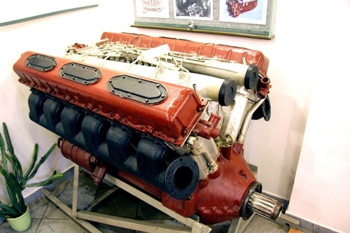

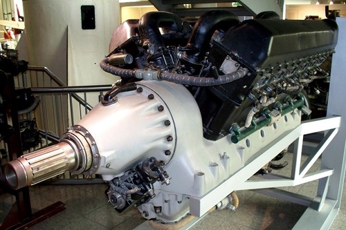

На некоторых версиях 12-цилиндрового почти 39-литрового В-2 (слева) существовал приводной компрессор, заимствованный у авиационного V12 АМ-42 объемом под 47 литров (справа). В частности, дизель В-12-5, использовавшийся на тяжелом танке Т-10 (он же ИС-8 и Объект 730), развивал до 700 л.с.

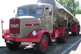

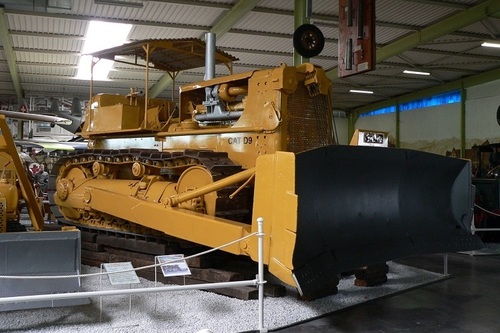

Caterpillar D9 (слева) появился в 1954 году и, вероятно, именно благодаря турбине Garrett снискал себе популярность. Точнее, за счет ее надежности — она была способна выдержать 1800 часов непрерывной работы. С ней двигатель трактора развивал 464 л.с. D9 выпускается до сих пор. В том числе для военных, в частности, для израильского Цахала. Модель D9R имеет бронирование, увеличившее ее массу с 49 до 71,5 т, и используется для разминирования или эвакуации бронетехники
9,6-литровая «шестерка» Volvo L395 Titan (слева) с турбиной развивала 185 л.с. вместо прежних «атмосферных» 150 сил. MAN 750 TL1 (в центре) получил R6 объемом 8,3 л, с которого снимали 155 «лошадок». У Scania модель L75 (справа) оснащать наддувом начали в 1961 году. 10,3-литровый мотор прибавил 40 сил — до 205 л.с.

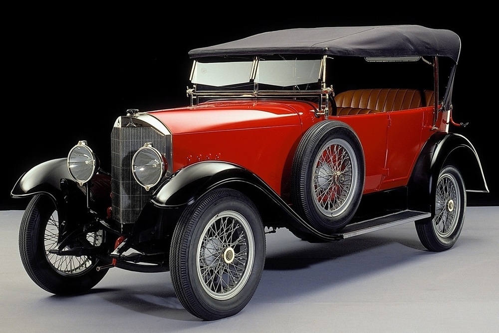

Свою 1,5-литровую бензиновую «четверку» Mercedes оснастил приводным компрессором еще в 1921 году. Очевидно, тому поспособствовал запрет на обладание Германией военной авиации — наддув, разрабатывавшийся для самолетов, нужно было куда-то пристраивать. В итоге мощность мотора увеличилась с 25 до 40 л.с. Хотя ради ресурса агрегат включался лишь на время и водителем. Для гонок двигатель форсировали до 65 сил. Позже появилась 125-сильная двухлитровая установка, а далее, мы знаем, термин Kompressor прочно вошел в мерседесовский обиход и стал неотъемлемым атрибутом автомобилей с трехлучевой звездой

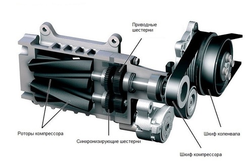

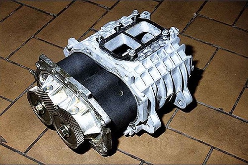

На этом видео показан принцип действия компрессора, изобретенного братьями Рутс. Впоследствии его не единожды дорабатывали. Скажем, инженер Итон, предложивший вместо прямозубых шестерен для нагнетания воздуха использовать косозубые роторы
Здесь продемонстрирован компрессор, изобретенный шведом Лисхольмом. В нем вместо косозубых применялись винтовые роторы, по сути, шнеки. Считается, что такая конструкция компактнее, легче и тише компрессоров Рутс. И обладает повышенным КПД
Слева нагнетатель типа Рутс, справа — предложенный Альфом Лисхольмом
В результате производители почти отказались от суперчарджеров, которые перебрались в мир тюнинга. Преимущественно на объемные американские «восьмерки», где потеря от лишнего «иждивенца» на коленвале не особо заметна. А турбонаддуву для того, чтобы закрепить за собой титул лучшего увеличителя мощности, пришлось эволюционировать.

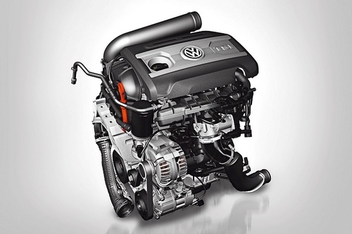

1,4-литровый двигатель VW TSI с индексом CTHA имеет комбинированный наддув, состоящий из механического нагнетателя и турбины. Мотор развивает 150–170 л.с. и устанавливается на Jetta и Tiguan. Сейчас от этого агрегата отказываются — сложен и дорог в производстве и ремонте. Но в России он еще доступен. Ну а первыми, по крайней мере, в автомобильном мире, подобное сочетание использовали итальянские мотористы — на Lancia Delta S4, выступавшей (и побеждавшей!) в группе Б в 1985–86 гг. Ее 1,8-литровый двигатель развивал, по разным данным, от 480 до 560 л.с.

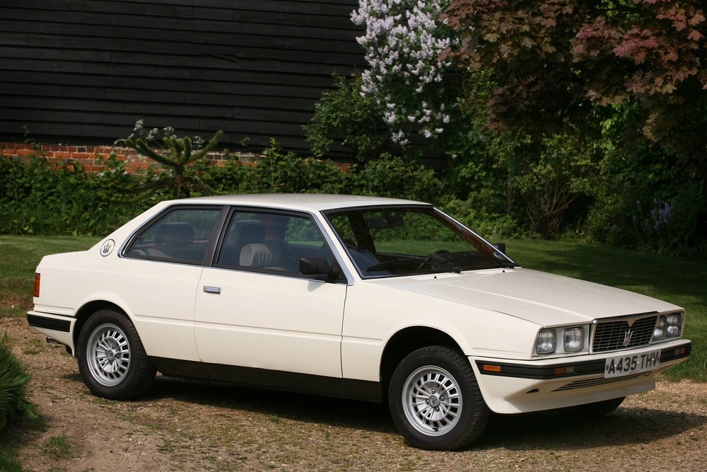

Maserati Biturbo стала первым автомобилем, где были использованы — это следует из названия — две турбины, каждая из которых «гнала» воздух в свой ряд цилиндров. Эта модель имела V-образные моторы объемом 2,0 и 2,5 литра. На других соплатформенных Maserati был и 2,8-литровый агрегат. Biturbo вместе со всеми модификациями выпускалась до 1994 года, однако тираж составлял всего около 35 000 экземпляров

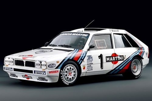

Предполагалось, что болид Lancia Experimental Composite Vehicle будет выступать в раллийной группе С, подразумевавшейся продолжением группы Б. Каждый из двух турбокомпрессоров его 1,8-литрового агрегата получали выхлопные газы от всех четырех цилиндров, а не только от пары, что обеспечивало более быструю раскрутку их крыльчаток. Другой особенностью было «шахматное» расположение впускных и выпускных каналов в камере сгорания — это увеличивало их сечение. В результате двигатель выдавал до 800 л.с.

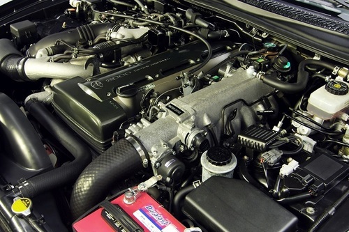

Рядный 2JZ-GTE Toyota Supra имел две турбины, работающих по замысловатой схеме. На низких оборотах все шесть цилиндров делились газами с одной турбиной, которая благодаря этому быстро раскручивалась. На средних к первому подключался второй агрегат. После они работали вместе — по параллельной схеме

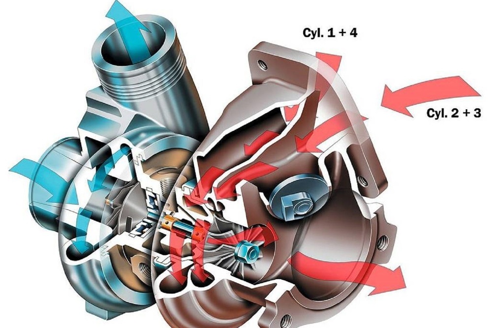

Поэтому еще на рубеже 80–90-х годов появился так называемый twin-scroll — турбина с двумя каналами, принимающими выхлопные газы от своей части цилиндров.
Разделение потоков выхлопных газов от групп цилиндров (например, 1–4 и 2–3, как на фото), поступающих по двум каналам разного сечения на крыльчатку, позволяет эффективнее раскручивать ее во всем диапазоне оборотов. Впрочем, сейчас уже используются системы и с двумя твин-скролльными турбинами

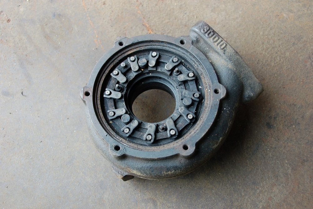

Дальнейшим продолжением турбин с каналами разного сечения можно считать VGT — Variable Geometry Turbochargers — агрегаты с изменяемой геометрией. Технологически это выглядит так: вокруг турбинного колеса расположено кольцо из лопастей, поворачивающихся благодаря различным системам привода. Изменение сечения на входе к турбинному колесу позволяет оптимизировать давление выхлопных газов, воздействующих на крыльчатку при разных оборотах двигателя. Иными словами, в одном узле совмещены маленькая и большая турбины.
Несмотря на то, что VGT технологически лучше подходят для дизелей (температура выхлопных газов у них ниже, выполнить лопатки жаропрочными проще), впервые такая турбина появилась именно на бензиновом моторе. Возможно, это была 2,2-литровая «четверка» Chrysler автомобиля Shelby CSX. Модель, выпускавшаяся с 1987 по 1989 годы, с самого начала имела турбонаддув, но под занавес производства получила модификацию VNT — от Variable Nozzle Turbine, изменяемое сопло турбины. При этом мощность двигателя (175 л.с.) не выросла, зато удалось почти свести на нет задержки в откликах. Правда, в это же время (1986–88 гг.) выпускалась Honda Legend, чей двухлитровый мотор в какой-то момент также получил турбину с изменяемой геометрией. Потом о VGT на «бензинках» забыли. Новое «издание» относится к 2006 году, когда появился Porsche 911 Turbo, оснащенный сразу двумя подобными устройствами

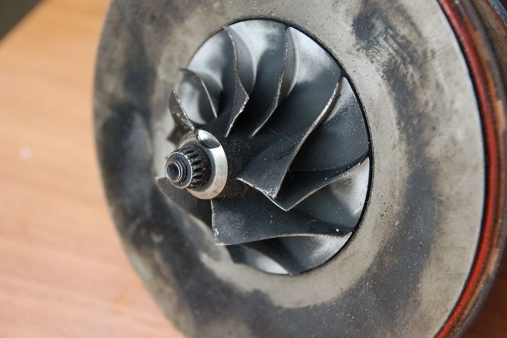

На этом компрессорном колесе отчетливо видны механические повреждения — из-за того, что впускной тракт где-то подсасывал воздух

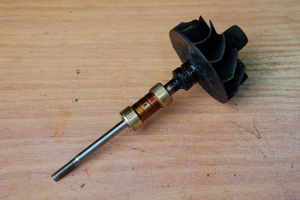

Похоже, характерный пример того, как не нужно выполнять узел вращения — турбина CX-7. Втулка всего одна вместо двух, какие существовали ранее, и канал подачи масла к валу единственный. Кстати, в ремкомплектах втулка предлагается модернизированной — с дополнительными масляными каналами

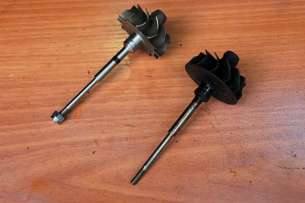

Фото из разряда как должно быть и что происходит при несвоевременной замене масла

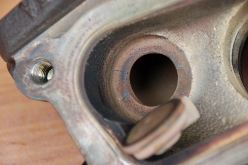

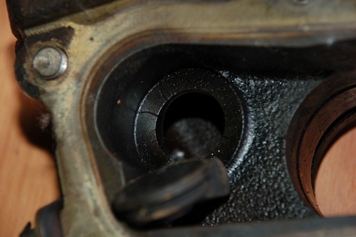

Это уже разрушение корпуса турбины, в данном случае начинающееся с трещин в районе перепускного отверстия. Агрегат — под замену!
Причина выхода из строя сервопривода, изменяющего геометрию входного аппарата — это все то же масло, превращающееся в «шоколад», и некачественная солярка. Для работы механической части VGT требуются повышенные усилия, и электроника сгорает

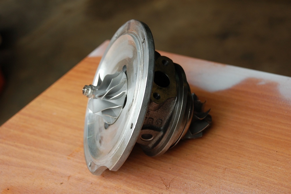

Так называемый картридж, выпущен в Китае. Качество высокое. Но почему-то компрессорное колесо (оно всегда выполняется съемным с вала) отбалансировано на заводе отдельно. Поэтому на месте узел приходится балансировать дополнительно — в сборе

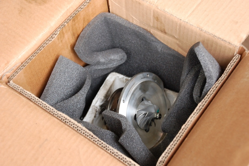

А вот приобретать турбины в Китае самостоятельно я бы не советовал. Нарваться на откровенный брак, не зная специфики рынка, можно в 99 случаев из 100. Да и транспортировка процесс не менее важный, чем выбор производителя.
Правильная упаковка — гарантия сохранности деталей, точность изготовления которых всего несколько микрон

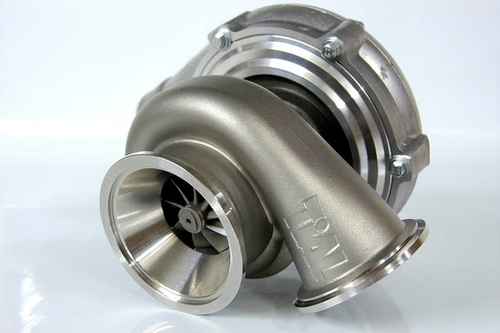

Нужно сказать пару слов о тюнинге, чьи представители обращаются часто. С теми же китайскими турбинами, которые могут отходить буквально несколько дней. Либо с китайскими же «нулевиками», через которые в турбину попадает абразив. В этом случае лучше оставить воздушный фильтр штатным и организовать подвод воздуха не из-под капота, а снаружи. Неквалифицированный ремонт — еще одна российская действительность и беда. Неправильно уложенный герметик, даже песчинка, невидимая глазу, способны закупорить масляные каналы. Что же касается диагностики наддува, то начинать ее надо... с двигателя. Глупо менять турбину, если масляный насос не развивает достаточного давления. Или, если в картере, напротив, повышенное давление газов, отчего не «работает» обратка наддува и масло коксуется. Сам же ремонт или замена турбины занимает всего лишь день. Конечно, есть исключения — Land Rover Discovery, где для демонтажа надо отделять кузов от рамы. Или TLC 200, где нужно снимать двигатель. Гарантия — от месяца до трех. Ну а в заключение, как человек, зарабатывающий на турбонаддуве, скажу — по мне так нет ничего лучше объемного, в шесть и более цилиндров, атмосферного мотора.
