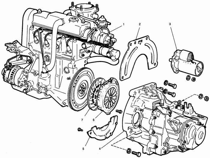

  14. #174
    Polo Аватар для mastaflow
    07.03.2012
    Архангельская обл., г.Северодвинск.
    255
    Получено: 9
    Отправлено: 33
    Снять коробку- это даже не полдела. Ставить её на место гораздо сложнее.
    В одно лицо даже с ямой- это задачка, а без ямы... ХЗ. Я-бы просто не взялся бы за такое.
    И кстати... Без ямы открутить маховик?
    Хотел бы я на этот цирк глянуть....
    Клапаны рвет из-за резких движений при засухаривании/ рассухаривании. Либо из -за грязи, попавшей под сухарь.
    Бывает, чо...
    Клапан 6 мм, выточка под сухари до 4 мм... Тут лишнюю силу применять чревато.
    А в чем трудности снимать маховик? Я просто не разбирал ещё ни разу в этом месте автомобиль, поэтому не представляю ещё устройство это.
    Меня вот что интересует, когда я скину коробку, доступ к маховику будет обеспечен?
    PASSAT B5+ 02, 1.8T HighLine AWT, МКПП, КЛИМАТ, КОЖА, БИ-КСЕНОН, ДАТЧИК ДОЖДЯ, ДАТЧИК СВЕТА, АВТОЗАПУСК, KEYLESS ENTRY, СЕНСОРНАЯ 2DIN С КАМЕРОЙ ЗАДНЕГО ХОДА, R17 PHAETON И МНОГИЕ ДРУГИЕ НИШТЯКИ
  15. #175
    Passat Аватар для temerbaev75
    04.10.2013
    Алтай
    1,310
    Получено: 146
    Отправлено: 112
    https://www.youtube.com/watch?v=sVF7Qf-U3Nw
    там длинновато, а если короче, то - да, будет обеспечен. больше скажу, так до него и добираются.
    вот например:
    VW PASSAT Variant 1998 г.в. ADR V-1.8 Была: 4-х ступая АКПП, Стала: 5-и ступая МКПП. WVWZZZ3BZXE044565
  16. #176
    07.03.2012
    255
    Получено: 9
    Отправлено: 33
    Мне придётся снимать приводы с коробки, прежде чем скинуть её?
