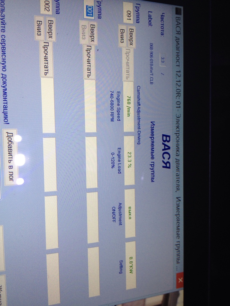

    По умолчанию Поршень третьего цилиндра стоит в ВМТ примерно на 2,5мм ниже
    Всем привет. В общем нет ошибок никаких, в 91 группе все в ноль на хх, а вообще я догадывался о том, что нет там ничего подобного..
    А вот о чем я думаю, дак это действительно коленвал увело куда то и нет баланса в работе мотора.
    Компрессию замерил, во всех цилиндрах 12,5.
    Не знаю теперь как быть. Новый коленчатый стоит нормальных бабок, даже с разбора( кризис у меня
    Машина в стойло наверное, страшно разгонять, вибрация идёт сильная на руль, не порвало бы его пополам там внутри. На заправку прокатился днём, очень тихо работает, очень приятно едет после мазды3, но очень трясет его.
    Вот видосы и короче погнал я пивка выпью, машина в стойло наверное.
    Кто нибудь вообще слышал хоть раз о загнутых коленьях? https://vimeo.com/144768082
    да колено скорей лопнет чем согнется. он же вроде как чугунный а чугун хрупкий.
